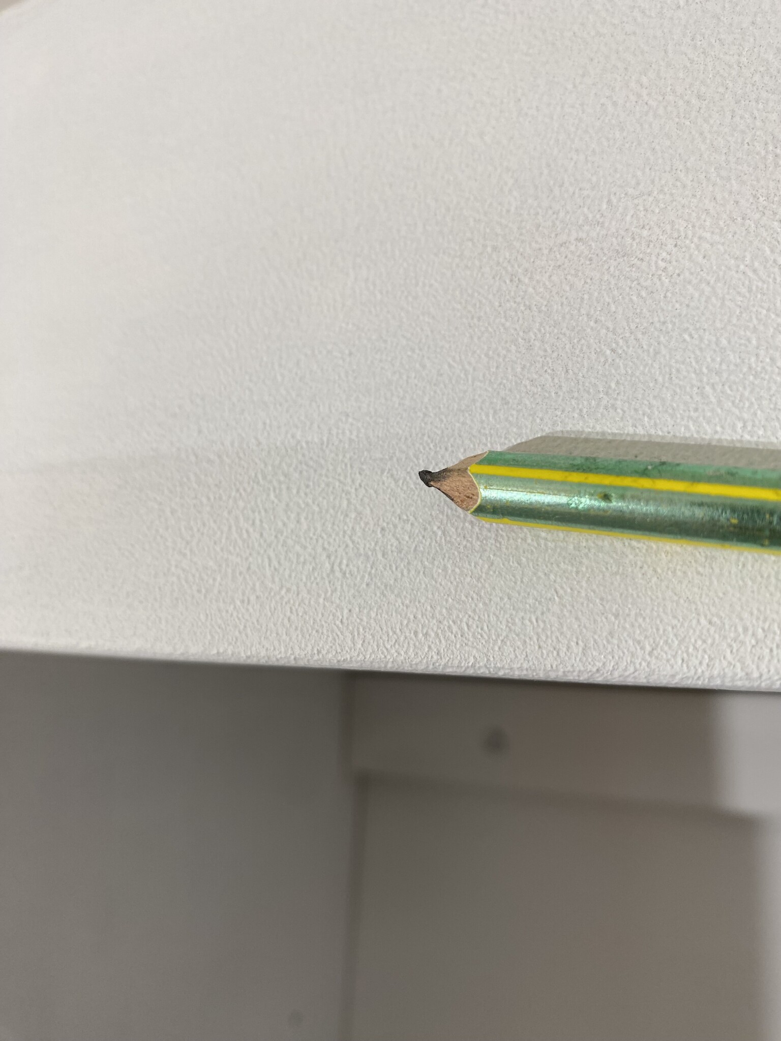

Förmodligen behövs minst två lager primer/häftgrund och två lager färg. Efter hur lång tid lägger jag på andra lagret?
Måste jag vänta tills färgen är helt torr eller lägger man på andra lagret färg så fort det börjat torka lite?
Kanske beror på om man vill slipa mellan alla färglagren och då behöver man väl vänta tills färgen är helt torr men säg att man slipar först efter två lager primer?
Beror ju på vad det är för färg..
C
Vattenbaserad snickerifärg/lackfärg, Beckers, Jotun.
Detvstår på burken hur långt tills den är övermålninngsbar.
Jag har för övrigt aldrig slipat mellan strykningar, varför skulle man göra det?

Sant men det kan tolkas som att det gäller slutgiltiga färgen och kanske inte andra lagret grundfärg?
Ibland kan andra lagret färg läggas så fort ytan torkat lite.
Slipa gör vissa för att få slätare yta tex när de målar en byrå och vill ha så fin finish som möjligt när de rollar. Utan erfarenhet vet jag inte om det spelar roll men jag tycker fin skumroller ger grovt mönster så jag kommer att slipa häftgrunden lätt innan målning med färg eller så fyller färgen ut häftgrundens knottriga yta?
Ha inte för bråttom. Ta en paus, gå ut med din kära, och måla om imorgon.

Nu har jag rollat 2 lager grundfärg för snickerier med fin skumroller och det ser ut som skit. Långt ifrån slätt.
Funderar på om snickerifärgen kommer fylla ut den grova ytan. Målet är att få väldigt slät yta.
Närbild av en yta målad med grundfärg, visar ojämn struktur, med en penna som pekar på ytan.
Låt ytan härda och slipa av den med ett 4-500-papper. Snickerifärgen är öppen längre men det gäller att vara snabb även med den. Det jag tror är en del av orsaken till den dåliga yta du fått är att det gått för långsamt och färgen har börjat stänga. Personligen föredrar jag moihair-roller framför skumgummi, tycker ytan blir bättre.

Ok, jag rollade snabbt faktiskt men då beror det nog på att jag rollade ut väldigt lite färg då de som målar möbler på YouTube rekommenderar det. Verkar inte funka med denna grundfärg/häftgrund.
