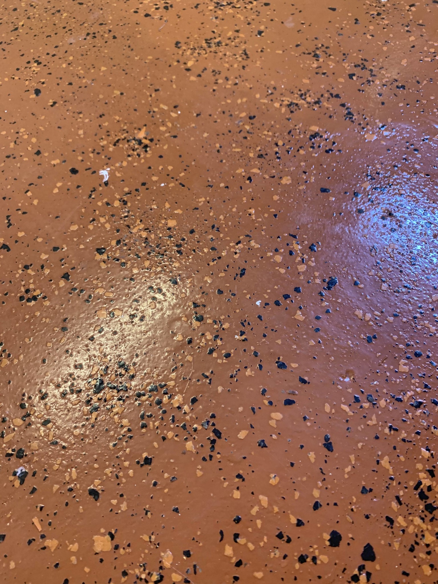

Håller på att fräscha upp gammal tvättstuga i källaren. Nuvarande golv ser ut som på bilden. Någon som har vetskap om vad det är för typ av färg/underlag, och om man kan måla rakt på? I princip inget färgsläpp någonstans på golvet. Hus från 1970.
  • Gammalt källargolv med orange-brun färg och svarta samt beige fläckspridningar, inga tecken på färgsläpp.

Det där är högst troligen tvåkomponents epoxyfärg med flingor utströsslade.
Fantastiskt bra utan några färgsläpp på ett källargolv från 1970.
Du bör kunna måla med ny epoxyfärg ovanpå den nuvarande. Flingorna och andra ojämnheter kommer dock synas igenom. Normalt brukar det sägas att man skall slipa av färgen lätt för att den nya skall bita ordentligt.
Generellt är det inte att rekommendera att måla med epoxy (som är tät) ovanpå en oisolerad källarplatta, men eftersom det fungerat så bra under så lång tid så tycker jag du kan köra vidare på det.
