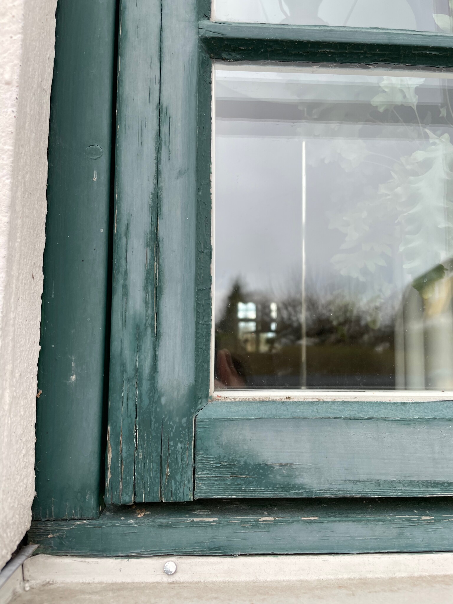

Ska igång och måla mina fönster tänkte jag. Undrar om forumet kan hjälpa mig att föreslå vilken typ av färg jag behöver till dessa? Jag gissar att det är en vanlig akrylfärg, men är osäker? Kan jag måla med vilken färg som helst som lokala färghandeln rekommenderar?
Tänkte också på de sprickor som finns i virket, ska man spackla i dessa för att få en jämnare yta? Om ja, vilken produkt ska man kanske använda isåfall?
  • Grönt fönster med sprickor i träpanelen, utomhusmiljö reflekteras i glaset.
Jag hade målat med linoljefärg
Tror du jag måste slipa trärent för att det skulle fungera?
Linoljefärg fäster på nästan allt, skrapa, halvolja, kitta det som ev behövs kittas, spackla igen sprickorna med linoljekittet, måla minst 2 ggr runt med linoljefärg.
(Om du önskar kan du slipa efter skrapningen)
