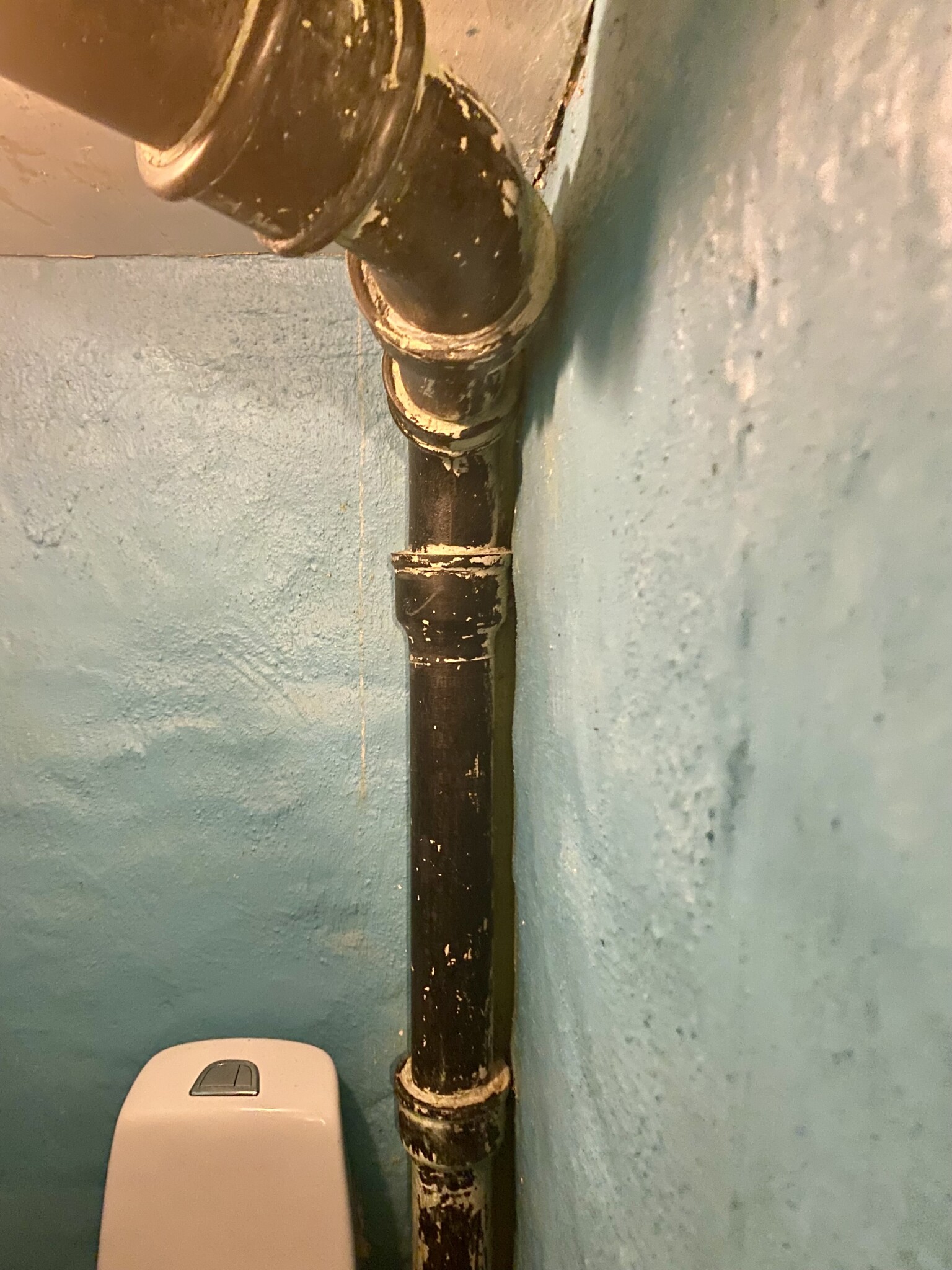

Hej! Håller på att fixa toaletten i källaren. Tanken är att framhäva detta gjutjärnsrör och ha det svart. Problemet är att det är ett jäkla meck att få det hel fritt från färg (flera lager färg plus svåråtkomligt pga nära vägg och toastol).
Ska jag fortsätta skrapa med hjälp av olika färgborttagningsmedel, måla med någon specialfärg (kom gärna med förslag) eller låta tycka det är charmigt med lite färgrester kvar?
Måla det svart.
Traditionell linoljefärg är enkelt. Du målar med pensel och öppentiden är typ evig då du kan hålla på tills du är nöjd utan penseldrag. Inga lösningsmedel. Inget vatten som får rosten att bli värre eller vandra. Fäster på allt. Torktiden är långsam. Skinn efter ett par dagar genomtorkad några dagar senare. Färgen är seg till en början men efter några år hårdnar den som till en emalj.

Jag köpte rekommenderad linoljefärg. De rekommenderade även rostskydd.
https://www.byggfabriken.se/farg-ytbehandling/farg/linoljefarg/jarnmonja-p441-190+bfab_size-500~ml
Min fråga är om jag kan köra igång eller vilket förarbete bör jag göra på metallen?

Det sa jag? Visade även bild. Men linoljefärgen ger skydd och jag kan måla direkt på utan att köra målartvätt eller dylikt? Även där färgen sitter sisådär?
Jag med.
Tvätta av röret med en fuktig trasa bara och skrapa/slipa bort eventuella knottror som du inte tycker är snygga. Är det lös färg så skrapa bort den. Linoljefärg är världens mest förlåtande färg och fäster på allt. Glöm inte att röra färgen riktigt länge innan du målar så att den blir homogen. Typ lååånga 10 minuter med en sticka.

Tänk på att måla tunt i flera lager. Om du målar för tjockt så kommer bara ytan att torka som ett skinn och färgen under kommer inte att torka på väldigt lång tid. När den väl gör det (om den gör det) så kommer ytan att bli skrynklig.
Du behöver också ha en bra pensel med fina/tunna borst, helst en med naturborst och inte syntet, för att kunna stryka ut färgen tunt utan för mycket linjer efter penseln. Doppa bara lite, lite av penseln i färgen - inte mer än 5 mm - varje gång.
Om du ska måla igen inom någon dag så kan du stoppa in penseln i en plastpåse och sätta en gummisnodd runt men går det flera dagar mellan så bör du tvätta ur penseln från färgen för att den inte ska torka ihop och bli förstörd. (stryk i så fall ur så mycket färg som möjligt ur penseln på en gammal tidning eller papp innan du tar ren såpa och tvättar penseln, skölj ur med vatten och gör det igen, se till att såpan kommer ner i "roten" på penselstråna och massera så att färgen släpper och kan sköljas ur)
