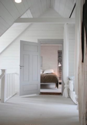

Vi har en hel ovanvåning som är helt oindredd. Vi tänkte därför passa på att måla allt innan väggar byggs upp. Ovanvåningen går upp till nock har har fina synliga bjälkar. Vi vill måla allt täckande vitt, utom det bruna bjälklarna såklart.
Har försökt söka i forumet men hittar bara svar på hur man skall måla på redan behandlat furu/grantak. Är inte riktigt säker på vad vi har. Spelar det någon roll när man väljer färg/teknik etc?

Nu har inte vi råspont som bilden (jag tror att det är) visar med det är den finishen vi vill uppnå. Lite rått, slät och matt tror jag det är.

Jag har målar mitt mycket knaggrika och brunlaserade granpaneltak med en vattenbaserad spärrfärg som heter sigma renova. Fick tips av en målare på denna färgen. Den var inte riktigt vit i nyansen så jag målade med ytterligare en gång med vit glans 20. Det är två år sedan och ingen knagge har blött igenom.

Då skall du använda dig av, som föregående talare tipsar om, Sigma Renova eller likvärdigt.
Detta är en matt färg, glanstal runt 2-3, vit.
Men med isolerande egenskaper mot harts (kvistar) nikotin, fuktskador mm. mm.
Den stryker du 2-3 ggr, detta spärrar alltså kvistarna - dvs ingen schellack behövs.
Låt torka 1 dygn mellan strykningarna för att vara säker på att undvika genomslag.
Färgen kostar en slant, men det får det nog vara värt i ert fall.
Ingen annan färg skall behövas, då den ser ut precis som en vanlig matt takfärg.

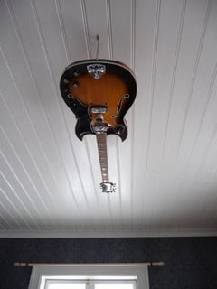

När vi gjort hela ovanvåningen är det meningen att vi skall ge oss taken på undervåningen. I köket är det också pärlspont men den har gulnat fasligt mycket jämfört med ovanvåningen som är byggd mycket senare. Där skulle vi vilja ha blankt takt. Likt bilden nedanför. Skall man ha någon lasyr då av något slag?
