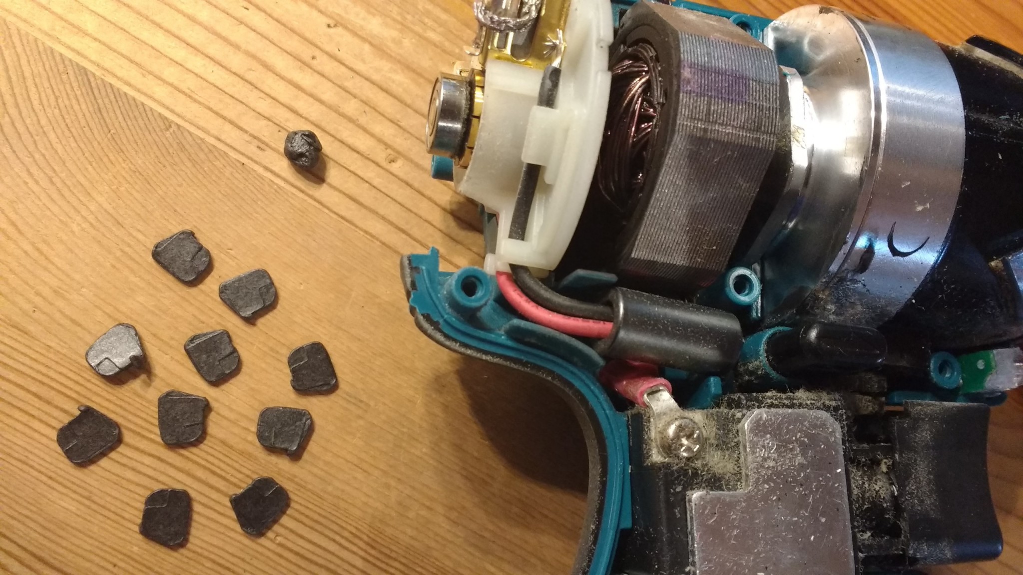

I varje fall så har vi haft två Makita slagskruvdragare ( BTD146 och DTD146) som båda brunnit. Används för enklare husrenovering och den senaste DTDn klarade sig i knappt två månader (inköpt 10 september). Den förra i knappt två år, men då har den mest legat i lådan.
Det som händer är att det börjar lukta bränd plast och efter ett tag så börjar det ryka och osa rejält. Detta hände nu senast vid gipsskruvning (3,9x40).
Nu har det blivit att man kört med 456an även om det inte är så praktiskt och den verkar tåla skruvdragning även om spindellåset gett upp. Tycker att den vanliga maskinen skulle tåla segdragning med många skruv sämre?

Köpte en BTD146 mest av en händelse för drygt två år sedan. Den ingick i ett paket med borrmaskin som jag behövde just då. Denna Makita slagskruvdragare är nu mitt favoritverktyg. Den bästa maskin jag köpt. Har använt den massor, både till grova träskruv och gipsskiveskruvning vid husrenovering. Harskruvat tusentals skruv med den. Du måste ha haft otur med dina exemplar.

Jag har föregångaren BTD145 från 2007 och jag har säkert hunnit skruva hundratusentals med den. Det blev kolbyte två gånger under åren. Nu har motorbromsen börjat krångla, ibland funkar bromsen, ibland inte så jag uppgraderade till DTD148 nyligen. Så jag är rätt övertygad att du måste ha haft rejält med otur. En fråga, krypkör du mycket? Jag har märkt att slagskruvdragare drar betydligt mer batteri när man krypkör. Ingen aning hur det påverkar maskinen invändigt men slagskruvdragare blir i alla fall varmare än normalt när man krypkör hela tiden.
Det blir ju en hel del krypkörning på gipsskruvningen och man märker att de blir varma. Jag gasar på ganska bra och släpper upp och kryper så de hamnar precis lagom in i pappen. Men man tycker ju att de skulle tåla mer än en vanlig gammaldags skruvdragare?

Jag vill bara för statistikens skull tillägga att jag har en BTD146 som byggt i stora drag ett helt hus. Den har mestadels gjort grovjobb såsom stomme. Jag har även lånat ut den till andra stombyggen och den har imponerat på alla som använt den tror jag.
Har därför beställt ytterligare en.
Däremot har jag dödat två Makita borrmaskiner. Kan just nu inte beteckningen på någon av dem, men den ena kom i ett paket med denna BTD146 och den andra var i något annat standardkit, snarlika, alternativt identiska "standardmaskiner" med 18V. Vet inte riktigt dödsorsaken till dessa, men antar att de fått jobba för hårt med tunga jobb.
Ingen av maskinerna har utsatts för en massa småskruvar, då automatskruvdragare har använts till gips och osb.
Rekommenderar verkligen denna maskin, vilket jag inte direkt gör med resten av prylarna jag testat från Makita.
Jag har slaktat typ 3 batterier också, men det verkar vara mitt fel då jag har laddat ur dem helt, vilket man tydligen inte får göra, som jag lärt mig nu på slutet.
