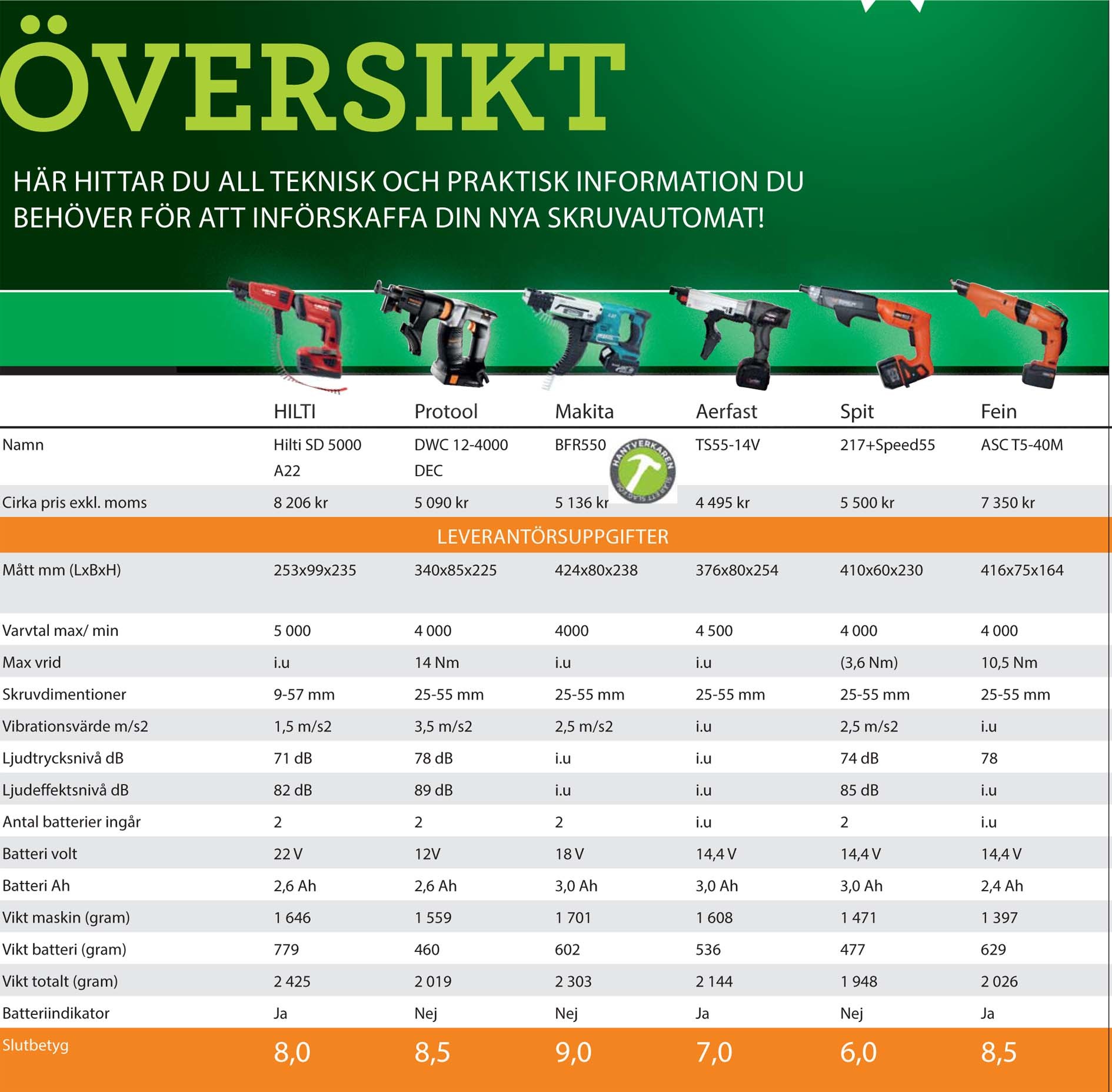

precis beställt en makita dfr550 som jag förstod det var det en nyare modell som klarar större batterier?
för 2300:- har jag inte hittat något som verkar bättre iaf
· Västra Götaland
· 1 849 inlägg
Jag köpte min efter att läst test i DMH http://www.dmh.nu/dmh-testar-batteridrivna-skruvautomater där den blev testvinnare. Testet är 3 år gammalt. Svårigheten med att fråga är att nästan alla får sina favoriter (så även jag) och är väl inte alltid helt objektiva. Men man kan många gånger få bra tips också som tur är
Sen låser man sig lite för ett system/märke, jag har idag 10 batterier och 7-8 maskiner (Makita) och det ska väl mycket till innan man köper annat märke då. Måste vara någon maskin som man verkligen behöver och inte finns som Makita eller en konkurrent är överlägsen.
