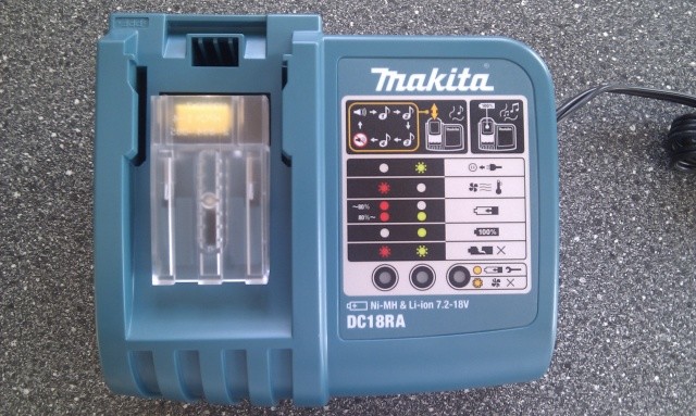

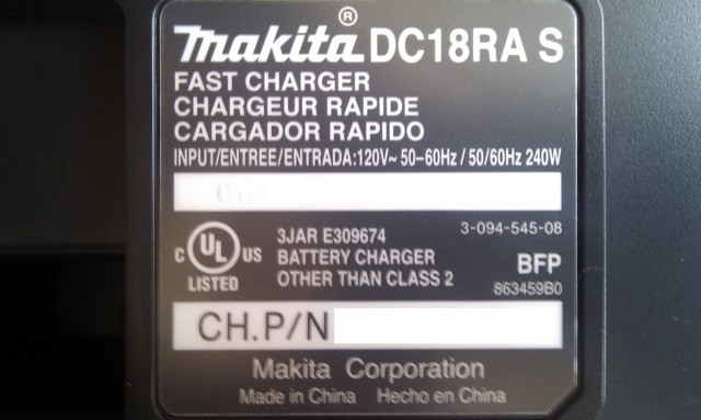

Har varit i USA och köpt lite makitaverktyg. Har läst lite ang att bygga om laddaren för 220v men undrar lite då jag tittar under laddaren. Det står att input är 120v el 240v .. bifogar 2 bilder på laddaren. Är det inte bara att byta ut sladden isåfall ?
Jättetacksam för hjälp
Det står 240 W (Watt), inte 240 V (Volt).
240 watt står det, inte 240 volt. Byt inte kontakt.
edit: För långsam ...
Ahh det gör det ju såklart, ibland läser man det man vill se tydligen.
Skall man ge sig på att bygga om den, är ingen som brukar hålla på med att löda osv .. men tycker det är kul helt klart.
