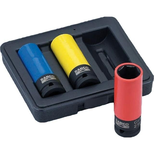

Man kan ställa in hur länge maskinen ska knacka efter att den möter motstånd. Jag tänker testa olika inställningar så den inte slår hårdare än den ska. Sen drar jag det sista med min Wera momentnyckel.
Har redan Bahco krafthylsor för just hjulbultar. Dock med 1/2 fäste. Men har även adaptrar.
Färgglada Bahco krafthylsor i blått, gult och rött i en förvaringslåda, med hylsanslutning för 1/2 fäste.
nanowire
Det som blir svårt då den anges ge 450 nm på lägsta hastighet, även med autostop på 0,1 s får du sannolikt ett för högt moment. Går dock att lösa med momentstav.
