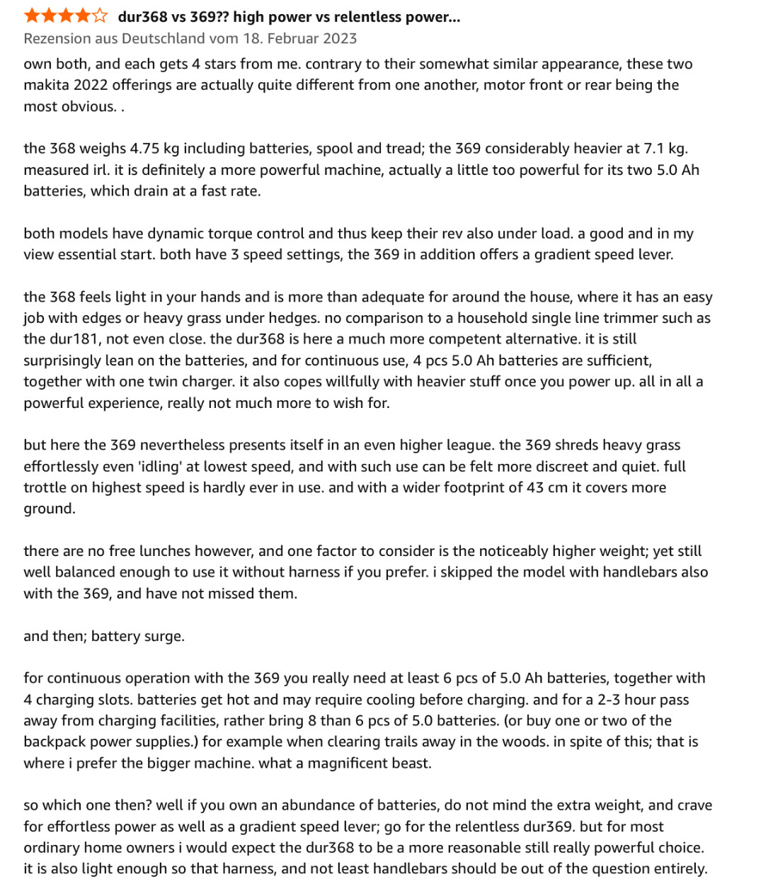

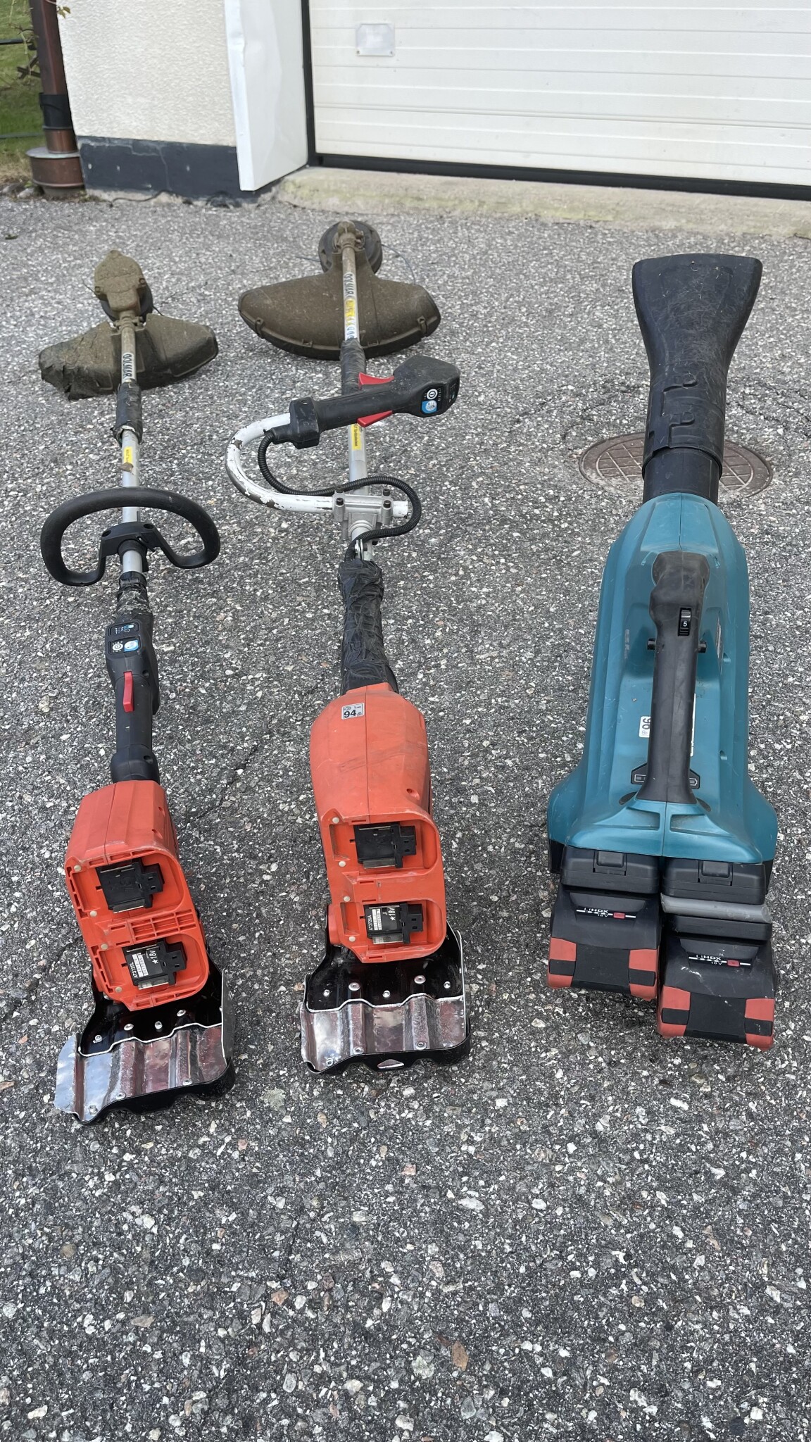

sen till partyt, men tänkte denna min recension från amazon angående dur368 vs dur369 kunde passa in här. till den kan jag lägga att jag nu ett par år senare på åtminstone 369an gärna kör med metabo lihdx 2x8,0 ah baserade på större tabless 21700-celler. de har fördelen att tåla större strömuttag utan värmeutveckling, osannolika 1800 watt per batteri, och blir knappt ljumma ens när man pressar dem mycket hårt. värmeutvecklingen av makita 5,0 drivandes dur369 känns iaf bra att undvika.
med 368 måste man med de större tablessbatterierna då sidoförskjuta ena för att de skall få plats. 369 tycks förberedd genom att fästena på den sitter mer isär. det går på den maskinen bra med ett par vanliga adapters. och det är egentligen bara på 369 som dessa strömtåligare batterier närmast behövs. men de gör nytta även på lövblåsen, liksom på gräsklipparen.

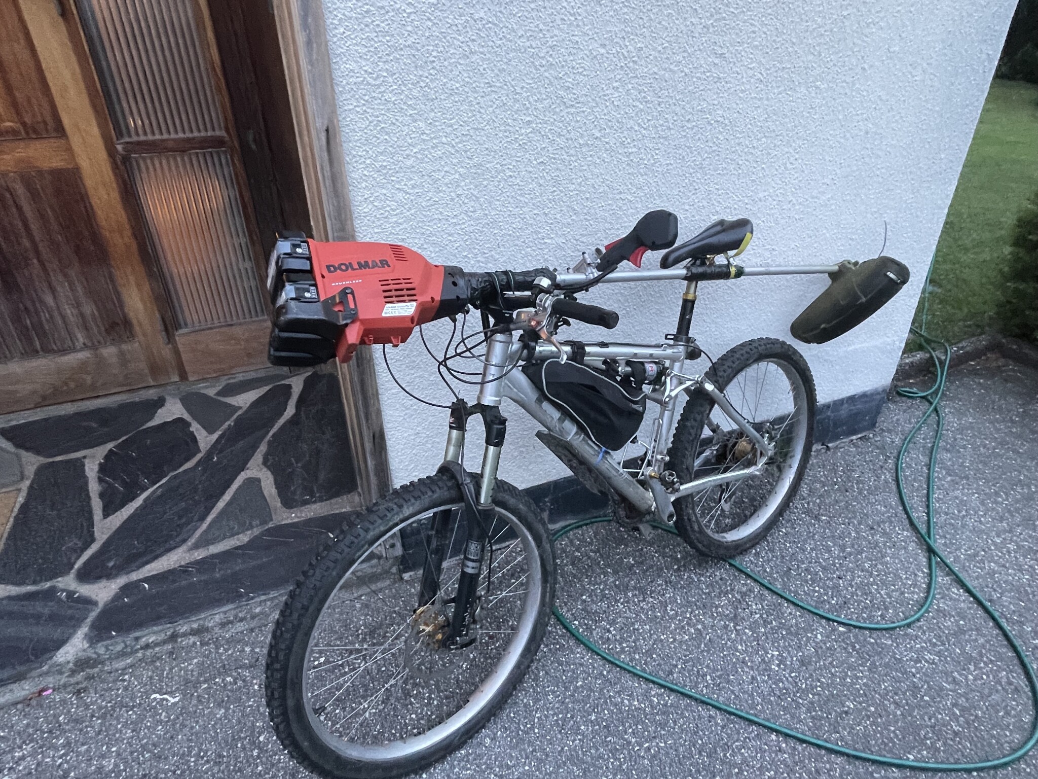

på bilden ses mina dolmar-utgåvor av exakt samma maskiner. den högra 369an har jag byggt om med ett mindre styre för att kunna få med den på mtb, när jag ska ut på stigvård. arrangemanget funkar klockrent, den är perfekt balanserad, och jag använder aldrg sele.

Grym recension och jämförelse, tack! Kör du dem något med klinga på sly/små träd? Funderar på om 368 duger till det också?rakt09 skrev:

kör på 368 femkantig starline 2,4 och 2,7. duger även till att 'klippa' färska skott på vår berberishäck. på 369an tjänstgör oregon flexiblade 3,0 en underbar sågtandad tråd som är tänkt att klippas i bitar och sättas i ett speciellt fäste. men jag trär in tre meter åt gången i ett vanligt fast lite större trimmertrådsnav.
dux 60 lär vara kring 600 watt, och 368an 550. 369an anges till 1000 watt.K KMNelhas skrev:
driver den numera mestadels med metabo tabless 8,0 ah batterier. de blir knappt ens ljumma.
