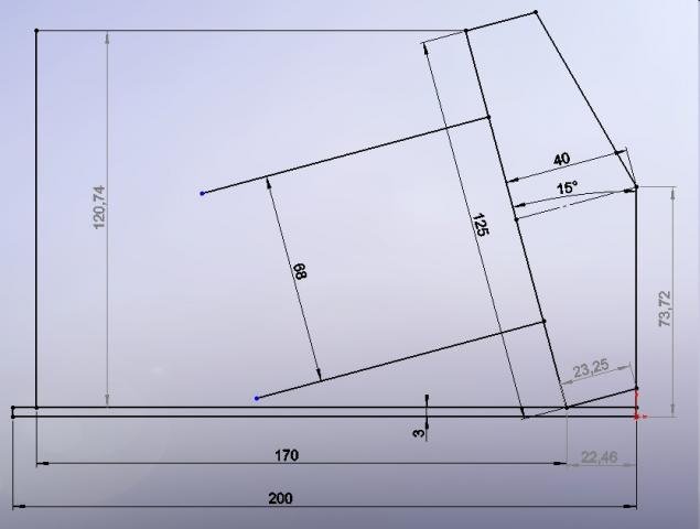

Behöver tillverka klassiska stolphattar 14 st. Fasade till sin spets. Ni förstår säkert om ni vill
Har tillgång till klyvsåg mm. Tror annars att jag hört att snickerierna slipar fram fasningen då den ofta är för stor för att fräsa.
Vad säger ni? Hur går jag tillväga? Stolpmåtten är 125x125mm. Hatten ca 170x170 och utgår från 45mm virke. Ej tryckt.

Det där har jag klurat mycket på, och jag har kommit fram till att det borde vara möjligt med en rikthyvel. Jag har aldrig testat. Jag gillar den här typen av problem. Om man skruvar fast en plywoodskiva på träklotsen och riggar en bräda på utmatningsbordet så att den sticker in över inmatningsbordet....

Daniel_N> Rita upp det hela i profil...
Börja vid hörnet, sen så fortsätter man bara medans jiggen förskjuts över arbetstycket (vid fräsning ovanifrån.
Jiggen är alltså en lutande platta som rör sig över ämnet (vid fräsning ovanifrån) Det spelar alltså ingen roll hur mycket fräsen kan ta i djup eftersom man tar bort så mycket man kan tills det är jämnt och följer jiggen.
Sätt fräsen på en lutande platta t ex 500x200 som står på två kilar och flyttas ovanpå så lär det bli lättare att förstå.

När jag gjorde stolphattar senast gjorde jag en jigg till min bordsåg.
Jag valde att luta jiggen och hade klingan ställd i 90 grader rakt upp, men man kan välja att ha jiggen 90 grader (fast vinkel) och sedan luta klingan. Det är fritt val.
Jiggen består i princip av två st plywoodskivor som sitter ihop med ett gångjärn och en låsmekanism som kan låsa jiggen i valfri vinkel. Jiggen kör jag sedan mot klyvanhållet. Se skiss som visar principen. 125 mm är stolphattens bredd i detta fallet.
Spänn fast det färdigkapade ämnet mha av en tving och såga sedan lite förbi mitten på spetsen av stolphatten. Rotera ämnet 90 grader och ta nästa sida.
Om det är svårt att spänna med tving när man kör den 4:e sidan kan man dra i en grund träskruv som håller ämnet på plats, det blir ju i botten och syns inte.
