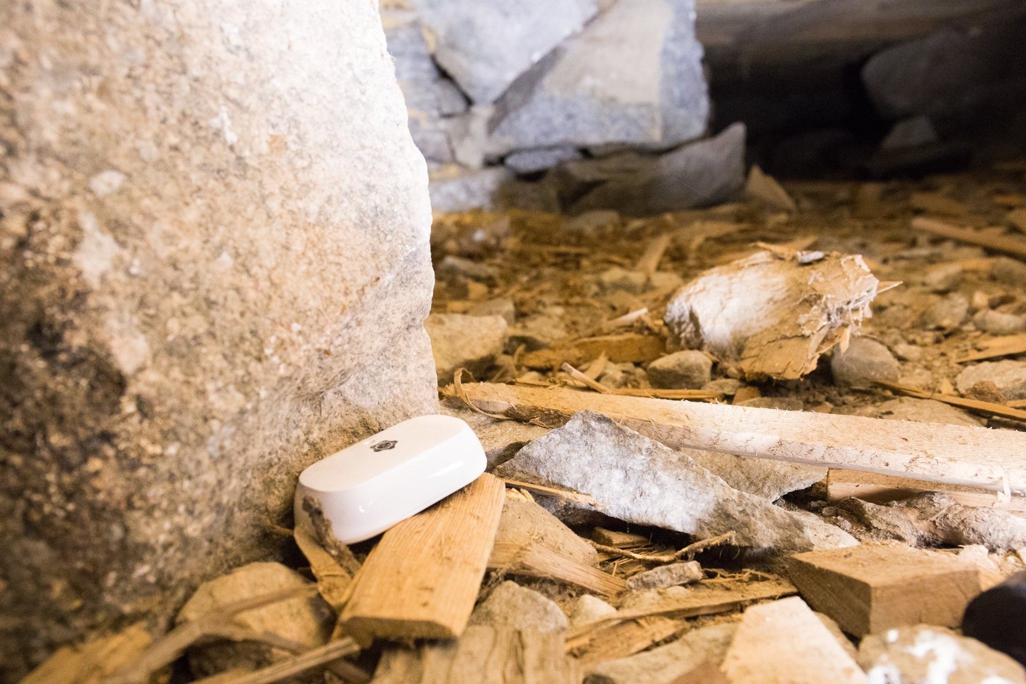

Byggt 1903. Golvbjälklag i trä, isolerat med torv. Självdrag.
Upplever inte att det läcker upp någon krypgrundsdoft, men huset är ju gammalt och möss hittar in med jämna mellanrum, så helt tätt är det ju inte. Åtminstone inte där rör går igenom.
Just nu 8.3° i krypgrunden, 22° i huset och +3° grader utomhus. Relativ fuktighet i grunden har varierat mellan 50-70% den senaste månaden och inomhus RH mellan 35-50%.
  • Bilden visar ett gammalt golvbjälklag av trä med synliga rör och ledningar ovan ett lager av torv och stenar i krypgrunden.
  • Fuktmätare på ett isolerat golvbjälklag av trä med torv, spår av möss och rör.

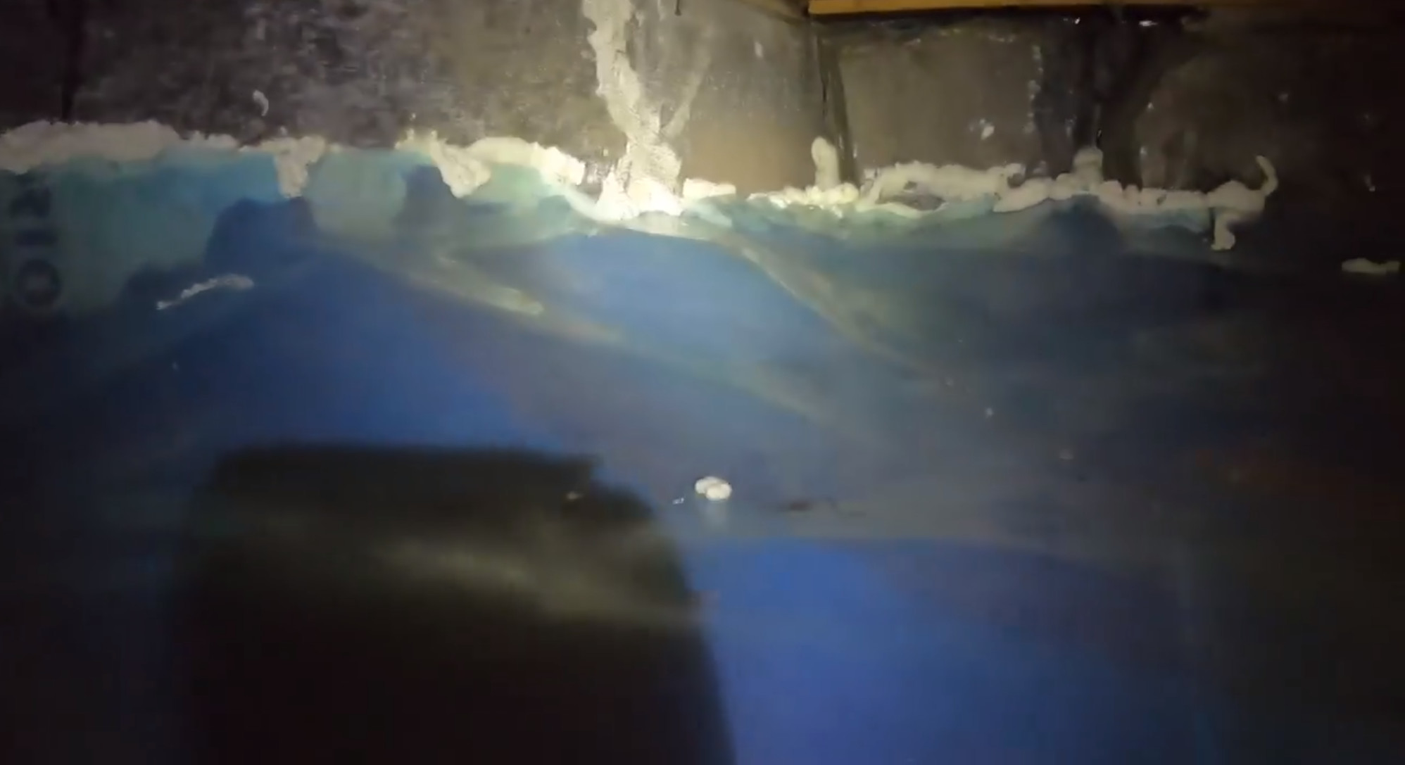

Liten uppdatering:
Krypgrunden är indelad i tre delar, där jag precis blev klar med den minsta delen. Gissningsvis är totalytan cirka 80 kvadrat, medan den minsta delen är 10 kvadrat. Så långt kvar.
Mycket ojämnt på några ställen där jag fyllde på med 4-8 mm grus. Sedan ett lager 2 mm byggfolie. Marken under verandan är formad som en halfpipe, där gropen är i mitten. La därför byggfolien så att den högsta punkten var i mitten.
Fogskum längs byggfoliekanterna mot grundmuren. Försökte att inte gå upp speciellt högt på grundmur så att inte fukten kan vandra.
I nästa del blir det rör under byggfolien också.
