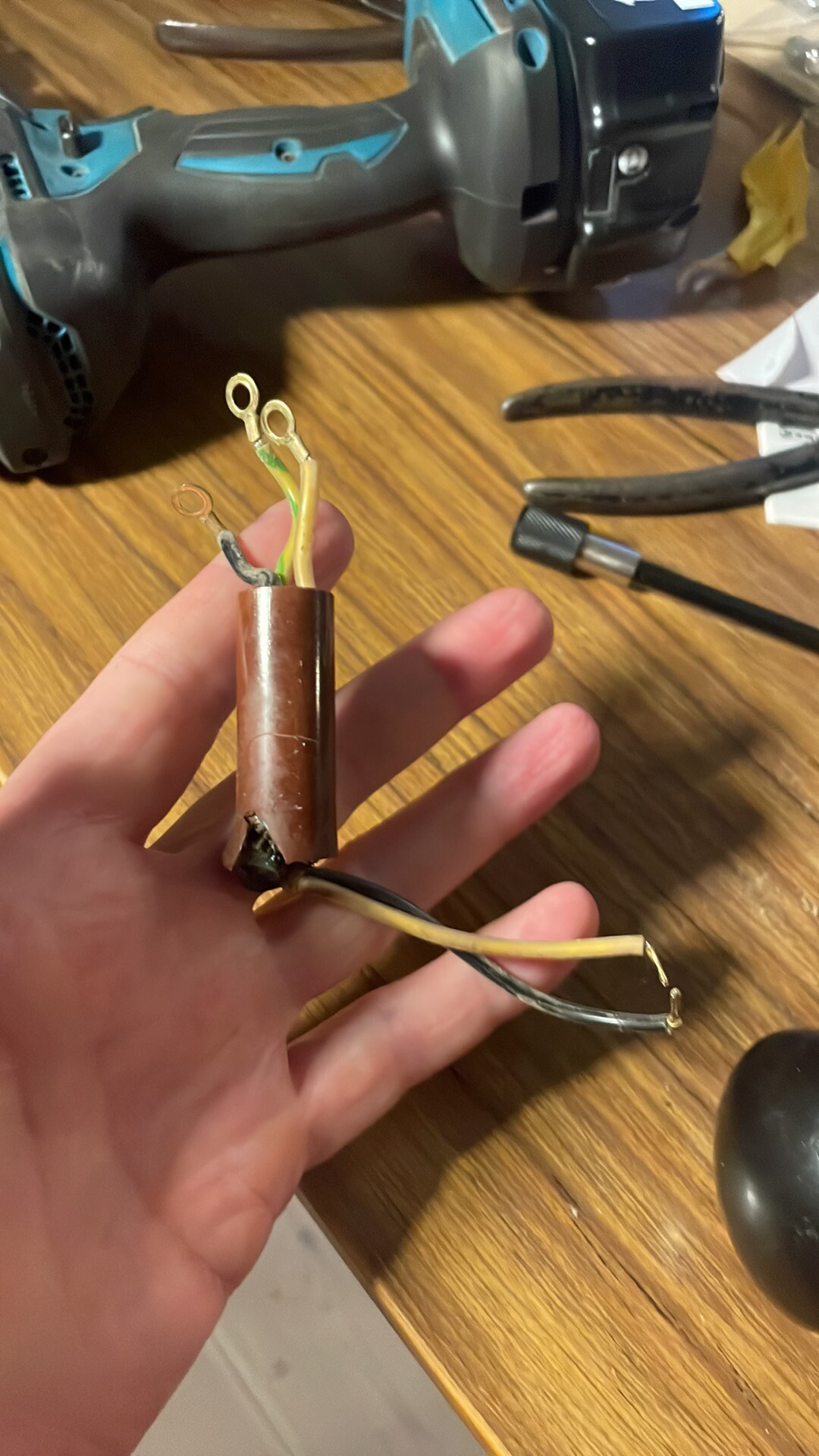

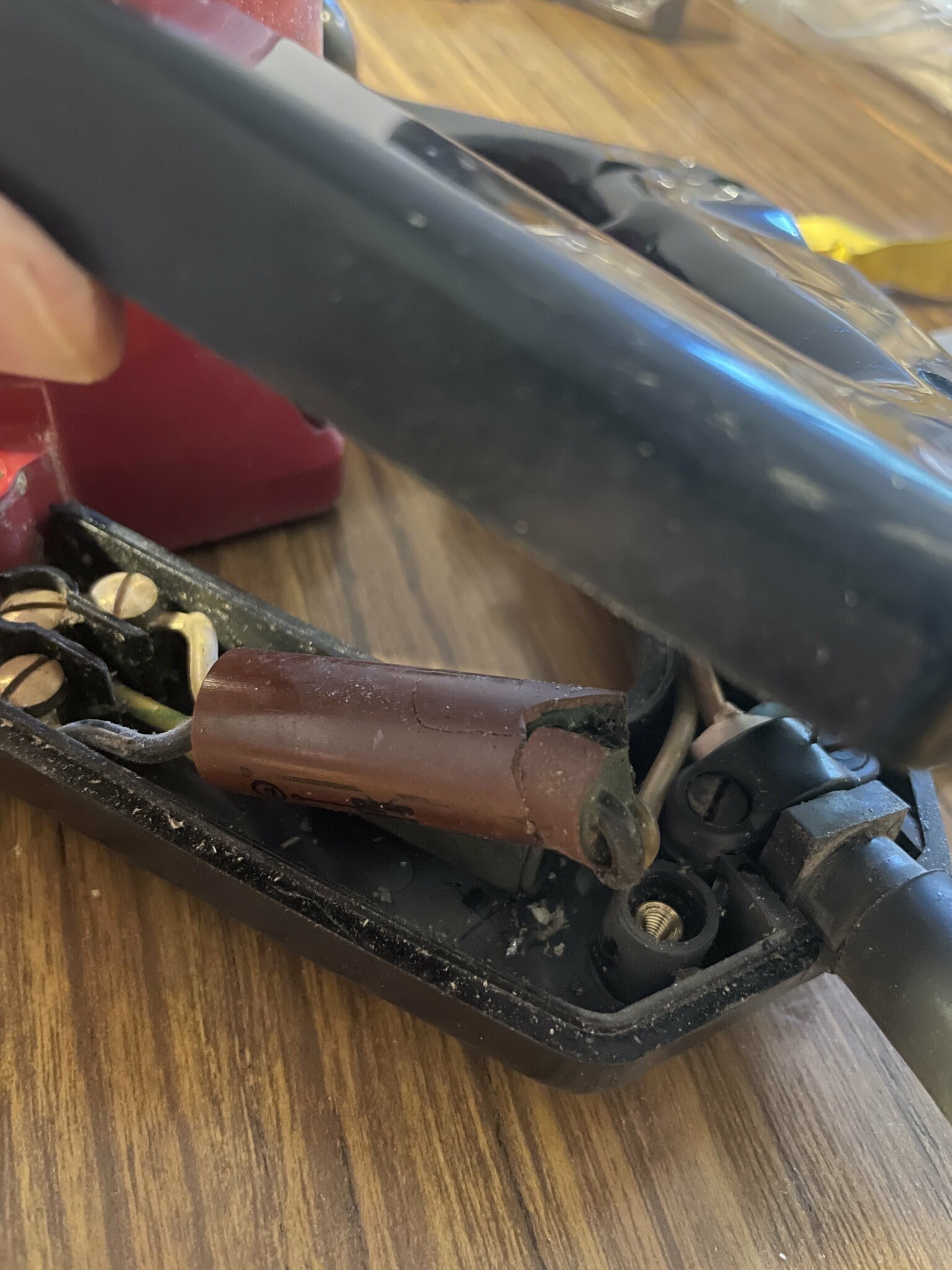

Hej! Någon som kan tipsa var man kan få tag på en kondensator till en gammal Mafellsåg?
Det är 3 sladdar i ena änden och 2 i andra. 0.1 uF 250V
Det sade poff och nu löser den säkringen när man försöker använda den.

Skriv modellnummer på sågen så blir det enklare.
När jag letat delar har jag oftast funnit dem Ebay Uk eller i en engelsk reservsdelsbutik(kommer inte ihåg namnet men google finner nog).

Mafell b 65.
L Leif i Skåne skrev:
Störnings kondensator. Utan den så låter det i radion/ hörlurar.
Googla på
0,1uF+2x
[länk]
Tack! Har googlat som en galning och hittar ingen som har 8.5A så blir nog att testa koppla förbi den helt enkelt!
Efter lite överväganden kopplade jag förbi kondensatorn/filtret och nu funkar sågen igen!

Ja det enda som händer är att det sprakar i en gammal AM radio och det gnistra mer runt kollektorn och kolen vilket på sikt förkorta deras livslängd.
