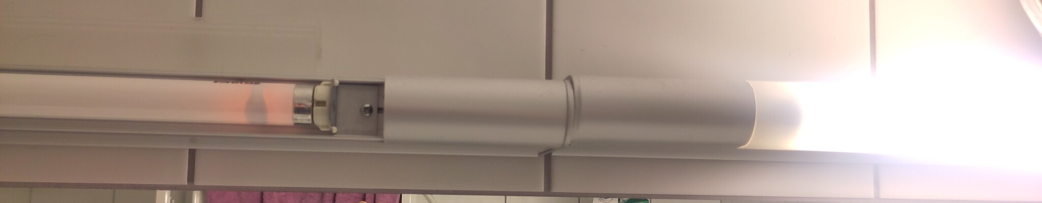

Två lysrörsarmaturer enl bild, båda styrs av en enda gemensam på/av knapp i badrummet, installerade av elektriker för många år sen. Har fungerat felfritt. Vänster armatur slutade fungera - jag bytte lysrör men fortfarande dött. Det är inte lysröret det är fel på. Har växlat lysrören mellan höger och vänster - samma sak: vänster dött. Hur felsöker jag? Vänster är ju inte helt dött, det finns ett visst glöd/sken i lysröret.
Lysrörsarmatur i badrum med ett enstaka rör, där vänster rör glöder svagt medan höger rör lyser starkt.
Glöder röret i båda ändar är det nog glimtändaren som är dålig. Om du skruvar loss glimtändaren med strömmen på bör röret tända. Man kan få glappa lite med tändaren för att röret ska tända.
Funkar det testet så köper du en ny glimtändare av rätt sort.
Röret som lyser det är väl rätt lysrör så du inte köpt ett led-rör?
Inget led rör. Ok tack, då ska jag hitta var glimtändaren sitter!
Kolla så att det är gamla T8 lysrör. De något modernare T5-rören hade elektroniskt drivdon och saknar glimtändare.
