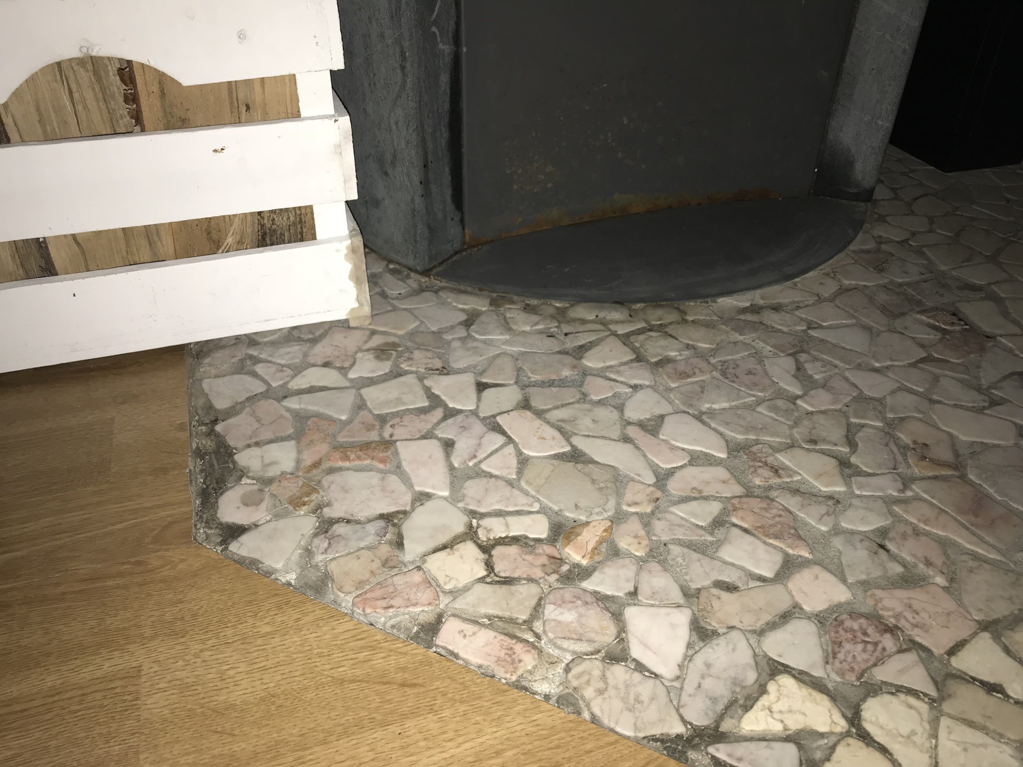

Jag har en kamin som står på stenplattor idag. Dessa är utsågade i laminaten så att dom ligger i samma höjd. Jag vill nu lägga ett nytt golv på befintligt golv men får då problemet att jag måste kapa ur det nya golvet för kaminen...
Alternativ 1 är att lyfta kaminen? Hur svårt kan detta vara? Har en 1.5-plans villa med skorsten upp till tak.
Alternativ 2 att figursåga golvet efter kaminen. Får man ha laminatgolv i direkt anslutning? Är en täljstenskamin från Contura.
Fler alternativ?
nä du måste ju ha gnistskyddet intakt, det som är stenarna idag alltså. Att lyfta kaminen är visst inte all gånger så enkelt då skorstenen oftast står på kaminen.

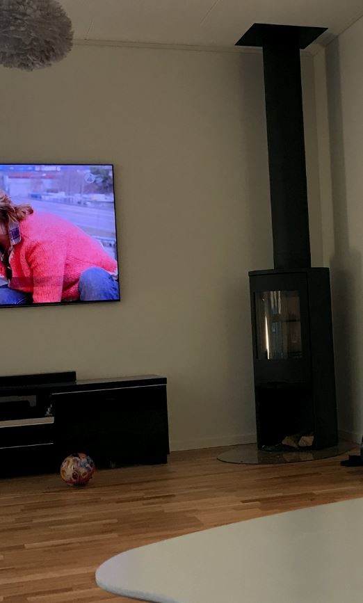

Till (vissa?) Contura finns det ett gnistskydd i glas som bara läggs på golvet framför kaminen.
Då borde du kunna lägga golv hela vägen fram till kaminen och sedan bara lägga gnistskyddet ovanpå.

Vi har glas som gnistskydd till vår Contura. Under ligger det ekparkettgolv. Fungerar kanon. Glasskivan går lätt att dra ut också, så det är lätt att städa under den om det har kommit in smuts under.
Kanske inte syns jättetydligt på den bifogade dåliga mobilbilden.
Glasplatta som gnistskydd framför en svart Contura-kamin på ekparkettgolv i ett vardagsrum.
Men då vilar kaminen på glasskivan? Jag måste ju lyfta den för att få under skivan isf?
Nej, Glasskivan är skuren efter kaminens fot.
Nej ! Glasskivan ligger lös framför, den är anpassad för respektive modell.
Det mest vettiga är att ta birt det gamla och lägga det vya runt stenplattorna. Tycker jag iaf.
Hallå igen! Grabben har vart sjuk så har behövt lägga detta på hyllan ett tag.
Såhär tråkigt ser det ut idag. Jag är rädd att jag får en ful kant mot kaminen om jag lägger golvet över stenen. Bygger ju en del med foam och golv. Alternativ två att ta bort dom yttersta stenarna och ”skicka under” golvet?
  • Stenkant vid kamin möter trägolv, risk för ful övergång, överväger att justera eller täcka med nytt golv.

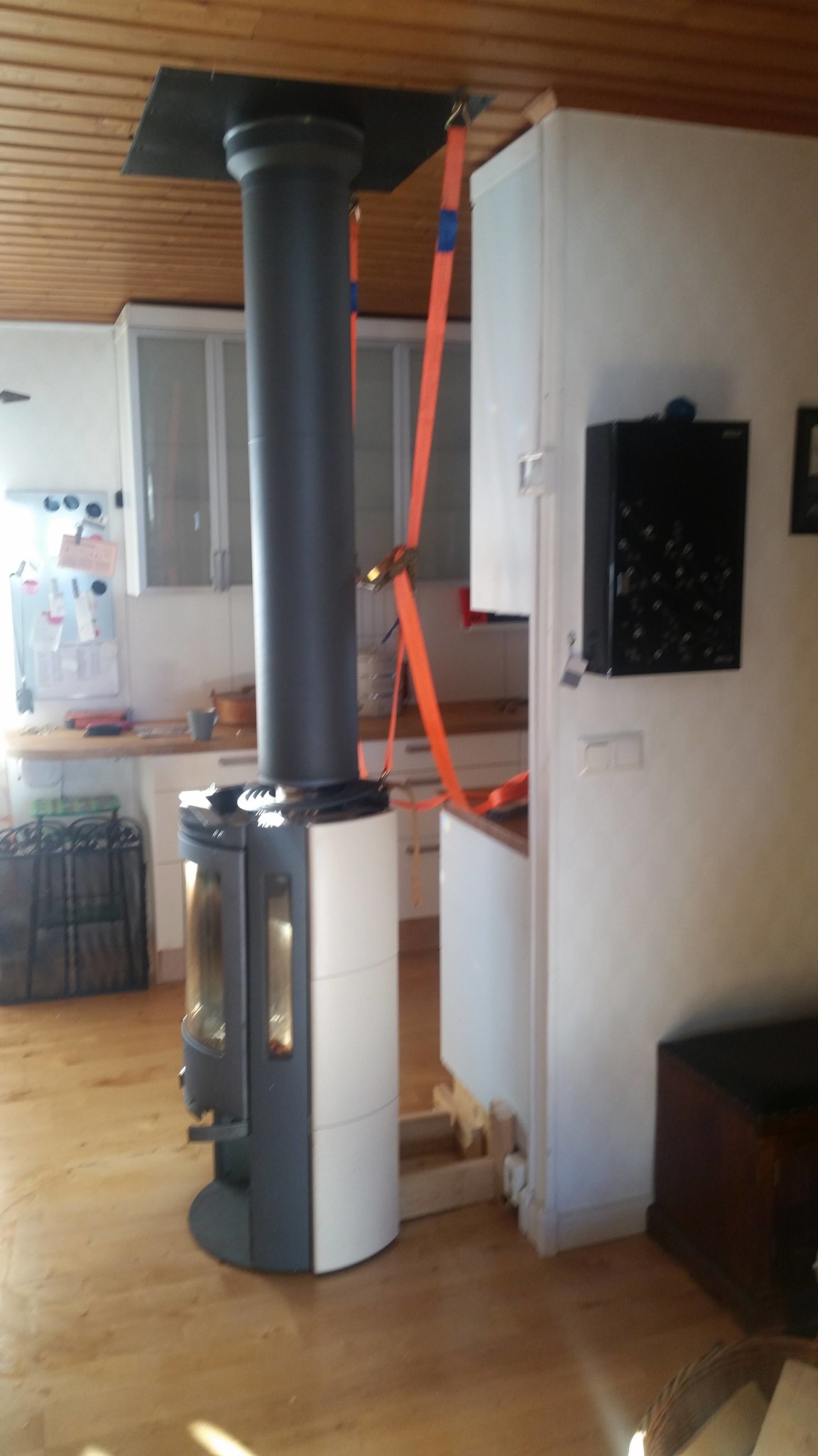

Har satt 2 krokar i taket i en takstol och lättar kaminen med 2 spännband, så jag kan dra ut glasskivan.
Sätter även träklossar nertill mellan kamin och vägg så den inte tippar
Kamin säkrad med spännband i taket och träklossar mot väggen för stabilitet under underhåll.

Har gjort så flera gånger på olika kaminer med isolerade stålrör, men lyft inte mer än nödvändigt.
Per Olsson Nyanget och 1 till
Hej, står inför att lyfta vår kamin för att dra ut gnistskyddet i glas. Ca hur många mm kan man lyfta utan att rörplåten skadas?
Det räcker med 1-2 mm för att kunna dra ut glasskivan, men lyft lite i taget och känn efter om skivan lossnar.
