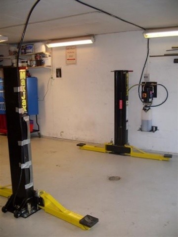

En sådan Maxx-jack (stavning?) har alltid varit intressant men då jag jobbar med detta hela dagarna så har man skämt bort sig lite.. Annars ett sjukt bra alternativ!
Vill gärna ha en riktig 2-pelarlyft så man kan skruva bekvämt, eller om man ska sätta upp bilen i riktbänk med jiggsystem etc.

Hur är det vid montage av 2-pelarlyft, är det bara bulta fast i plattan eller behöver man gjuta fast något att fästa pelarna i?

10cm tjock betong vilket är det vanligaste för villagarage/hus.fulingbusen skrev:
10st (5st/sida) 22mm betongexpanders följer med.
http://www.maxjaxusa.com/learn.html
finns mera skrivet på
http://www.byggahus.se/forum/smahus-garage-friggebod-m-m/164746-koepa-2pelar-billyft-3.html
Jag beställde 3fas 230 volt. Finns även 1fas 230v men då krävs 15-20A säkringar.
