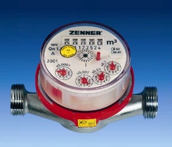

I en bostadsrättfsörening där jag bor behöver jag läsa av ett par vattenmätare av märket Zenner (bild bifogat). Hittills har en annan person sköt avläsningarna.
Vattenmätaren har 5 siffror följda av enhetsbeteckningen m3 (kubik meter). Problemet är att tidigare avlästes och tolkade sista siffran som om den vore efter komma dvs 0,1 m3. Jag har ingen anledning att tro på detta förutom om inte finns det något "knep" som alla förutom mig känner til om den typen av mätare.
Tacksam för ett tips.

Dom fem siffrorna visar förbrukningen i hela m³!
0,1m³ har du ju på den röda roterande mätaren längst till höger.
