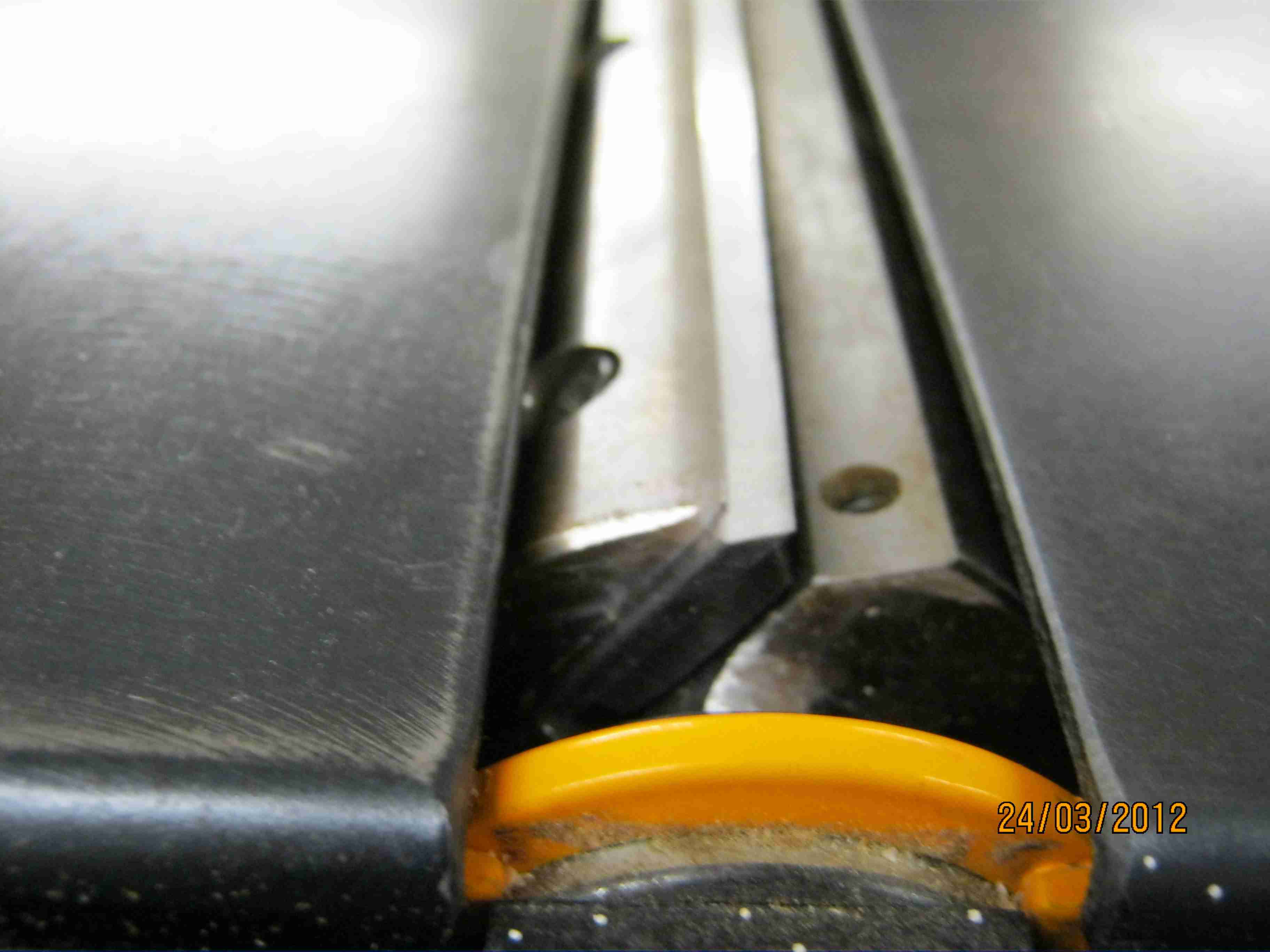

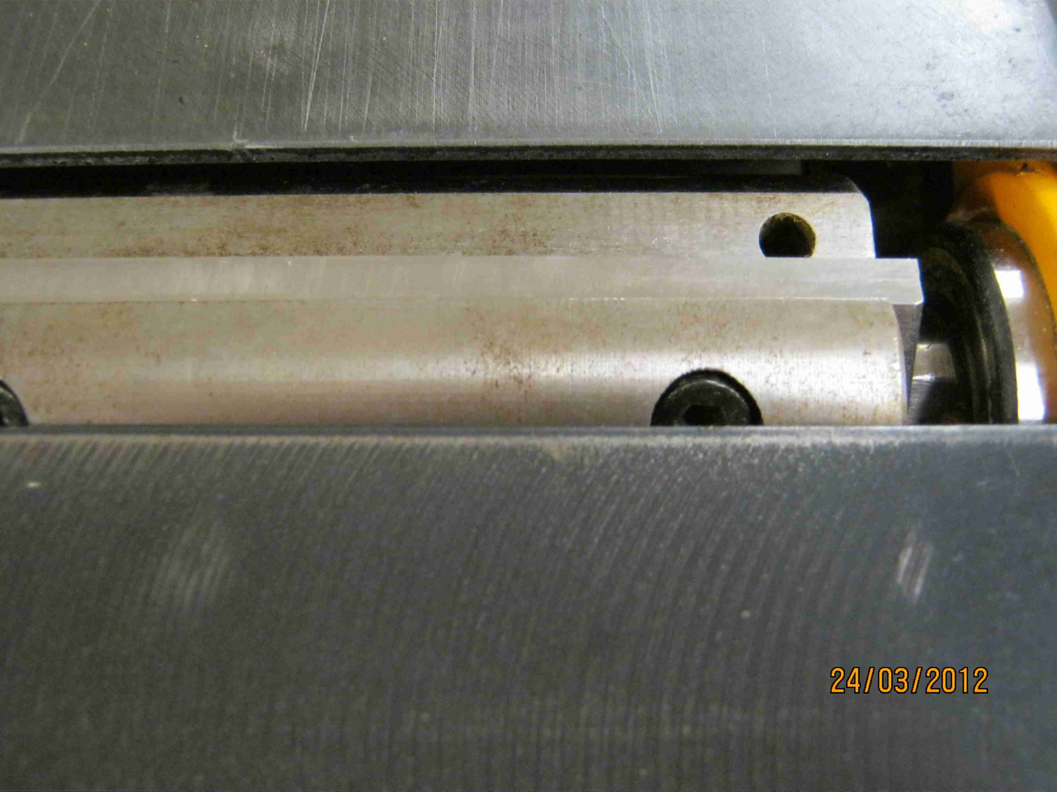

Men först får jag nog be on ursäkt att jag inte varit tydlig, jag råkade alltså oavsiktligt kapa denna tråden fullständigt. Mitt första inlägg i denna tråd var egentligen bara för att tacka för de tips som gavs till TS eftersom de hjälpte även mig. Men min hyvel är alltså ingen Lurem utan en Emco Rex 2000.
Som synes på bilderna så kommer jag inte åt att röra skrivarna när stålen är i sitt högsta läge. Naturligtvis kan jag röra kuttern fram och tillbaka, justera/mäta/justera/mäta osv. men det är ju klart enklare om man kan mäta medan man justerar.
Utmatningsbordet nedåt:
Utmatningsbordet åt vänster:
Det låter lovande, då sätter jag upp en sådan på önskelistan. Själva klockan är väl inte något speciellt och egentligen inte hållaren heller. Men jag har inte sett någon annan klocka med platt mätprob. Nu har jag inte letat jättemycket men det verkar ovanligt. Kan man nu få allt i ett, färdigt och klart. Köpte du din från USA eller hittade du den på närmare håll?bengtn skrev:
Ser inte det som ett problem att du inte kommer åt och spänna knivarna när de är i högsta läge. Sätt dem lite för högt, spänn dem lite halvhårt, mät med klocka eller rak träbit och knacka försiktigt ner dem. Jobba iterativt. När höjden är bra, spänn dem. Kontrollera höjden igen och kontrollera att de spända igen. Om stålen flyttar sig lite när du spänner dem får du ta det i beaktning när du ställer höjden.

@ phl: Jo, det var väl någon varinat på det som jag försökte mig på. Eller rättare sagt, jag försökte positionera eggen i högsta läget och sedan trycka ner stålet med en skiva. Nu var jag lite rädd för att förstöra eggen men det kanske var överdrivet. Eggen skall ju tåla att hyvlas med. Hursomhelst, en klocka är nog rätt väg att gå, då blir det ju lite lättare att mäta/justera/mäta/justera. Som vanligt så finns väl inga genvägar.
