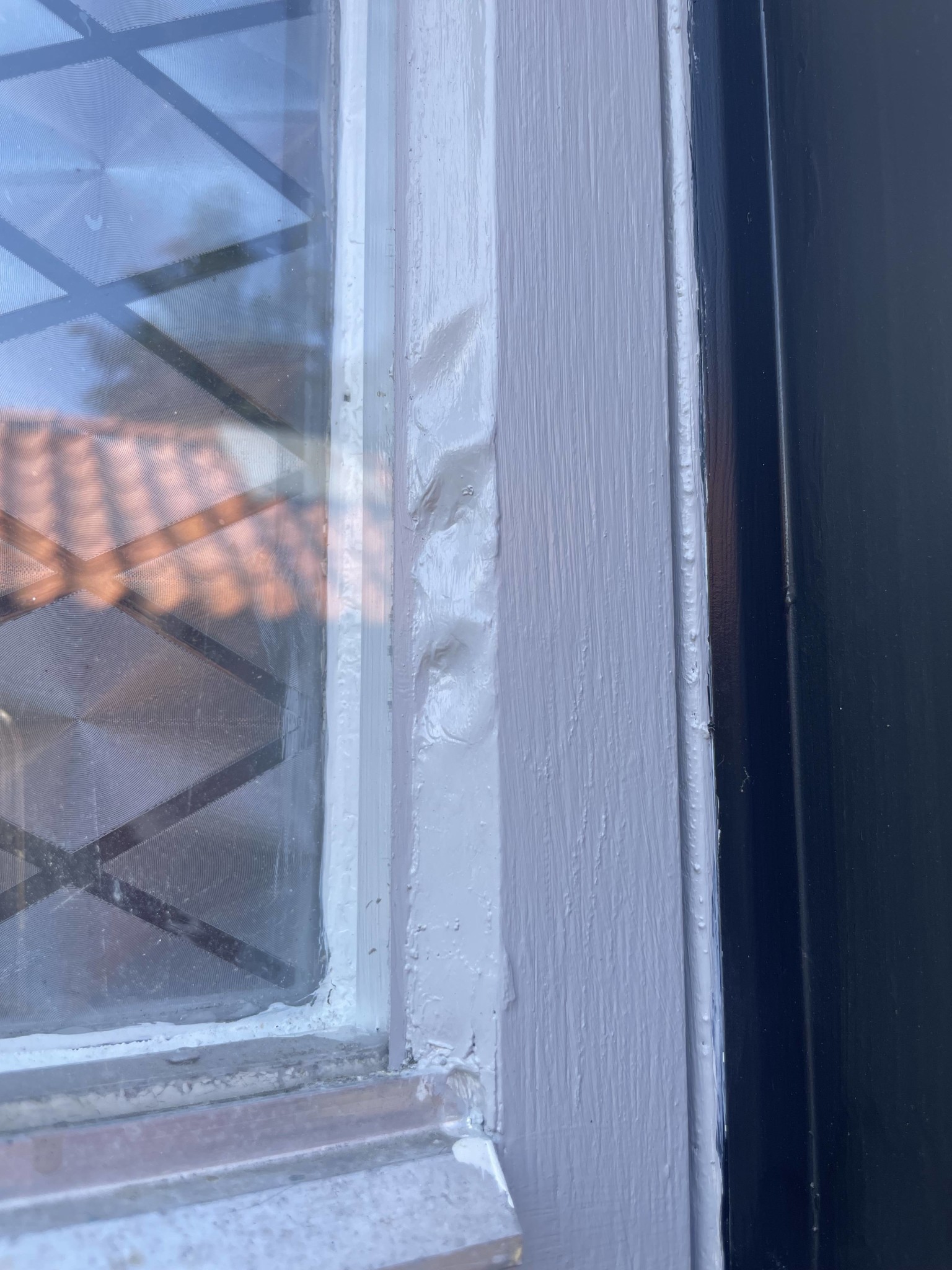

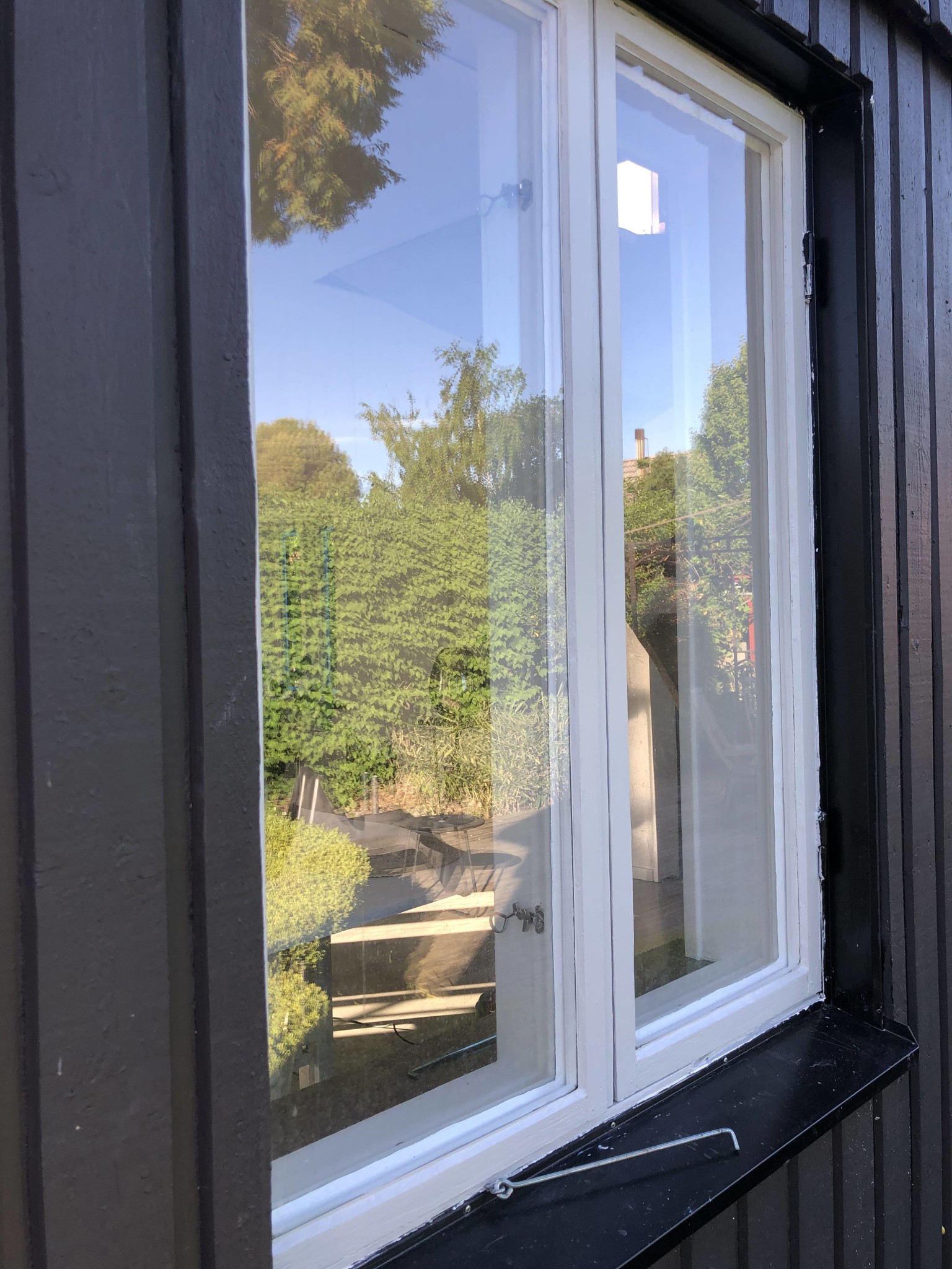

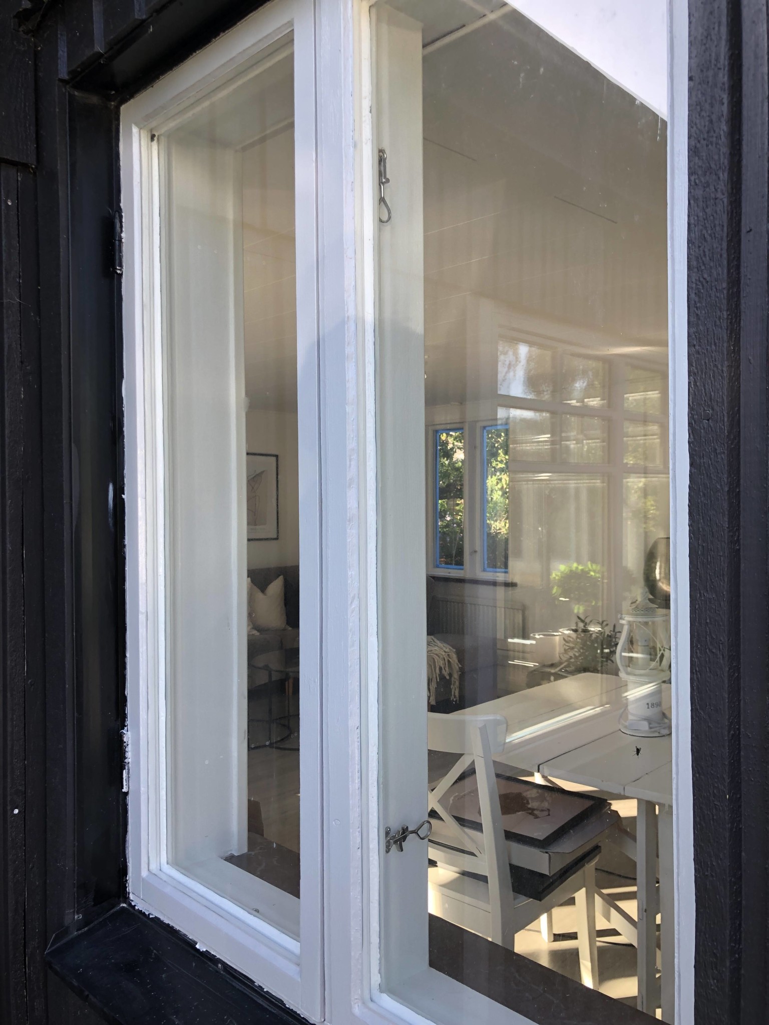

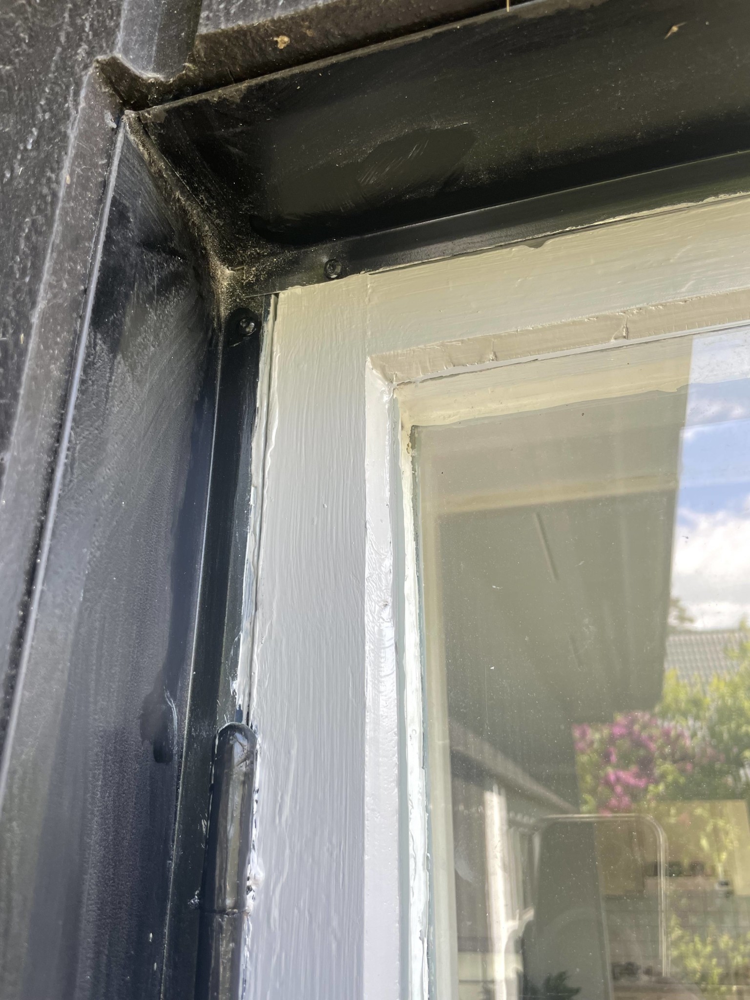

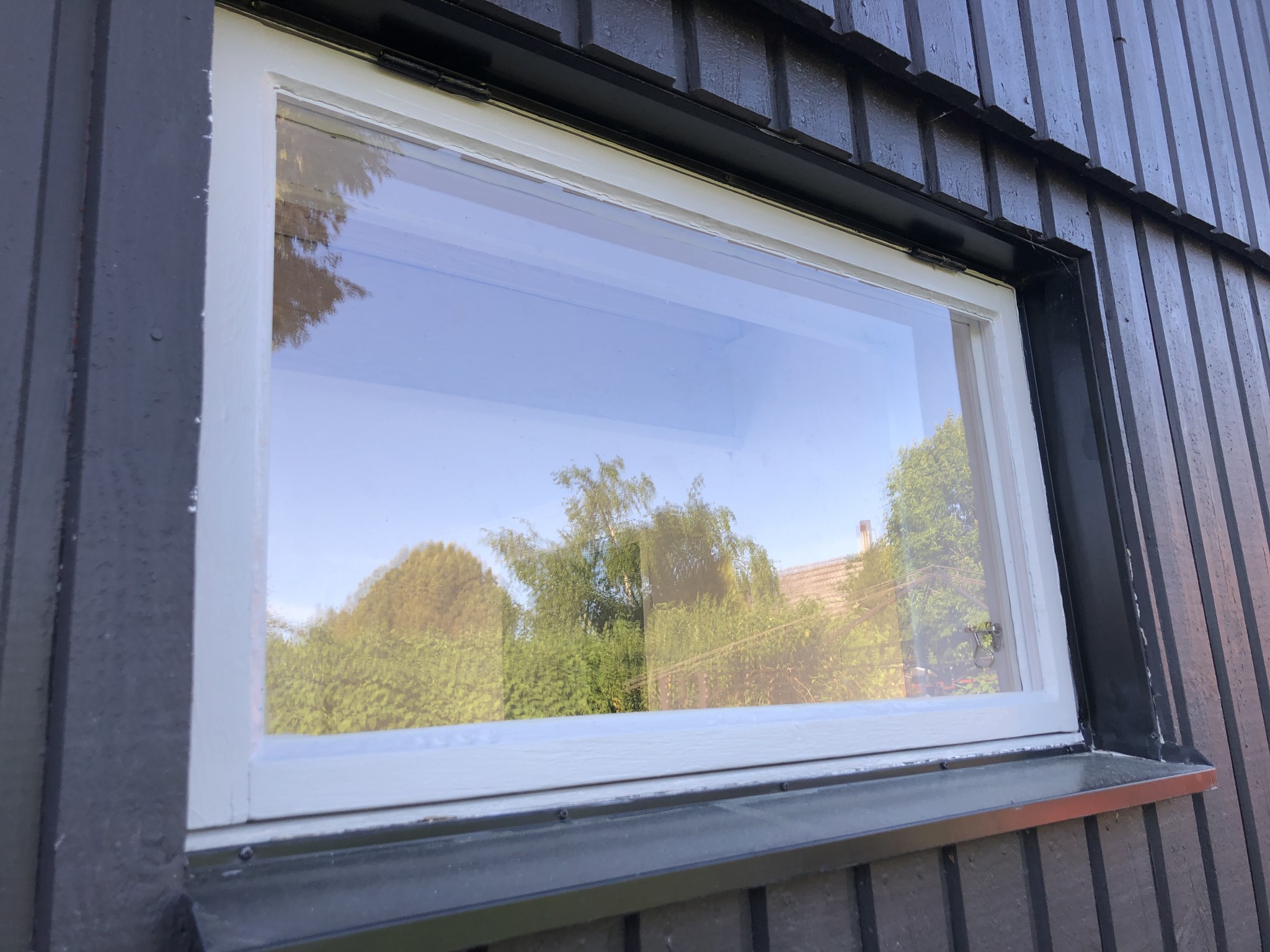

Vi har haft en firma till hjälp med att renovera fönstren på vår stuga.
När jag kontaktade dem var de och kollade fönstren och bedömde då att arbetsinsats skulle vara ca 4h per fönster och att det var lönsamt att renovera de gamla fönstren. Jag accepterade.
Jag har totalt 9 fönster på stugan varav 6 är tvåluft och 3 enluft. Jag tänkte att 4h var ett genomsnitt då enluft är små fönster. Efter att arbetet satt igång hörde firman av sig och sa att fönstren även borde målas på insidan. Dock inte mellan då det är öppningsbara. Dessutom behövde beslagen bytas. Detta blev för övrigt inte så bra.
Jag accepterade detta tillägg utan att begära ny uppskattning då insidan av fönstren är mycket enklare typ en lätt slipning o sen målning.

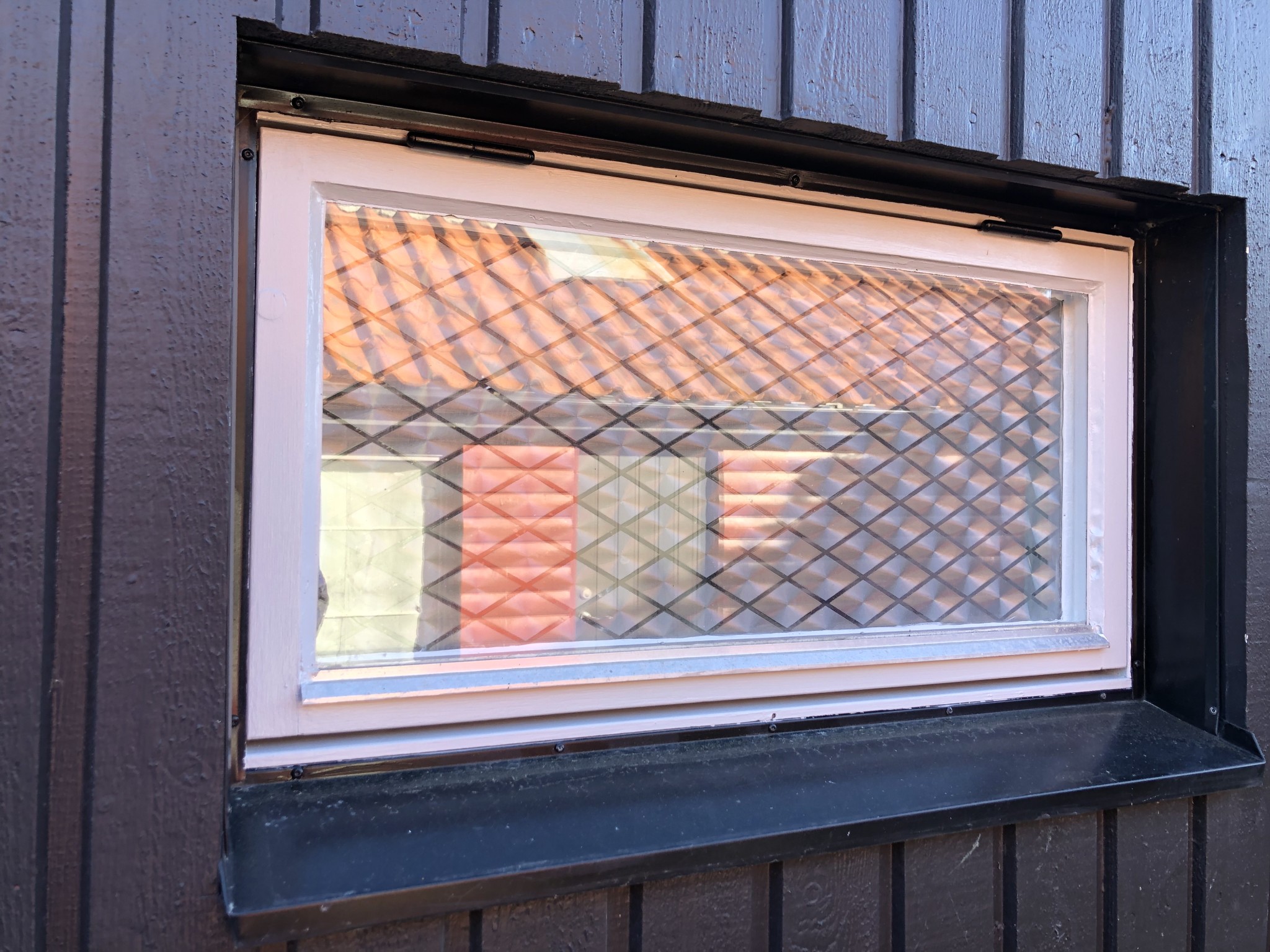

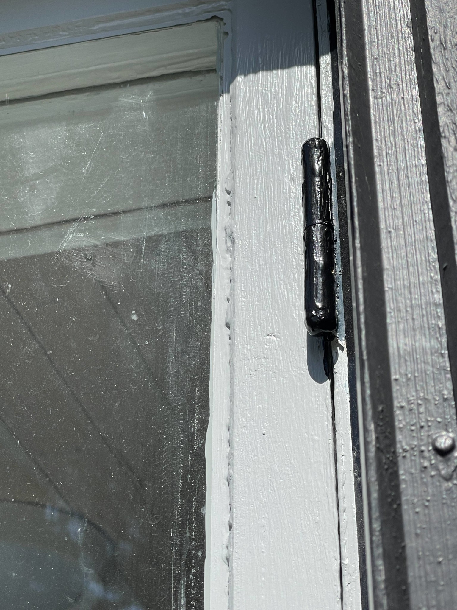

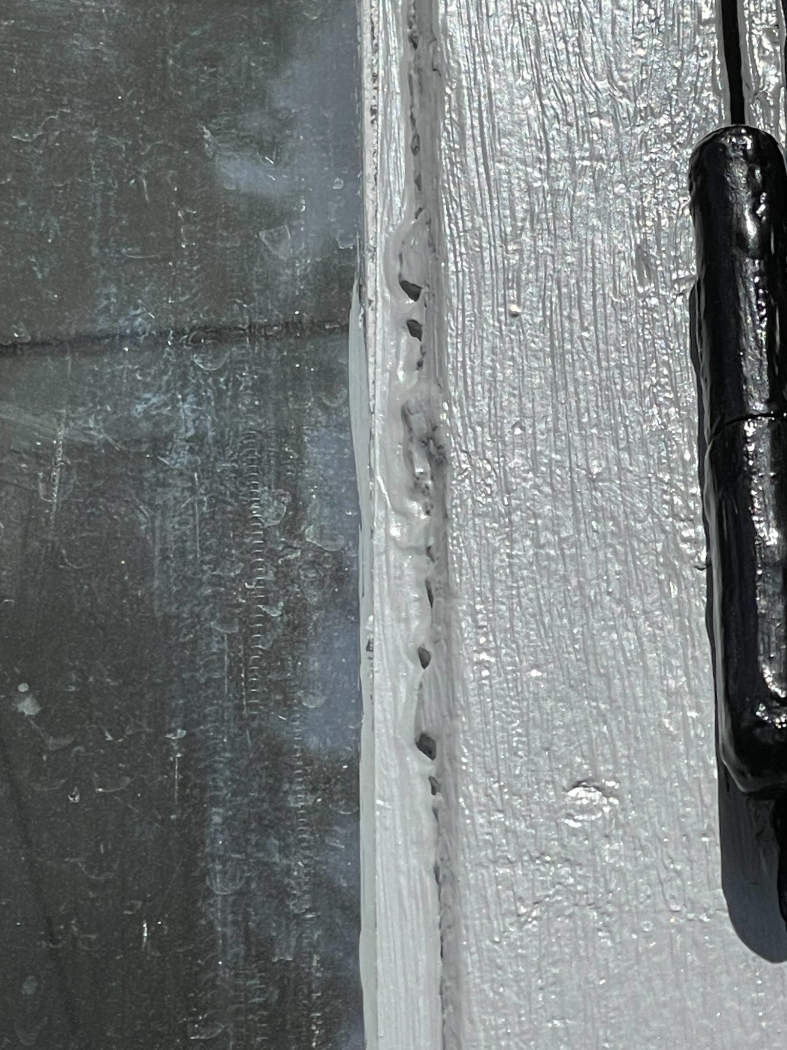

Efter arbetet var jag inte nöjd med kittningen (se bilder) och det rättade de till efter ett tag. De hade dock satt upp detta som en post som de tog betalt för en gång till (se faktura) Dock utan att göra om utan klafsade på ovanpå gamla kittet.
Nu har jag fått räkning på 53 300 FÖRE ROT. I mina ögon innebär det nästan 6000 sek per fönster och då givet att det finns 3 små av dessa.
Färg av diverse sort har debiterats och inte en färgskvätt över till mig…t ex kostade fönsterfärgen 1 320 sek plus moms och det kan rimligen inte ha gått mer än ca en liter av sådan…till gångjärnen kostade färgen 470 sek plus moms.

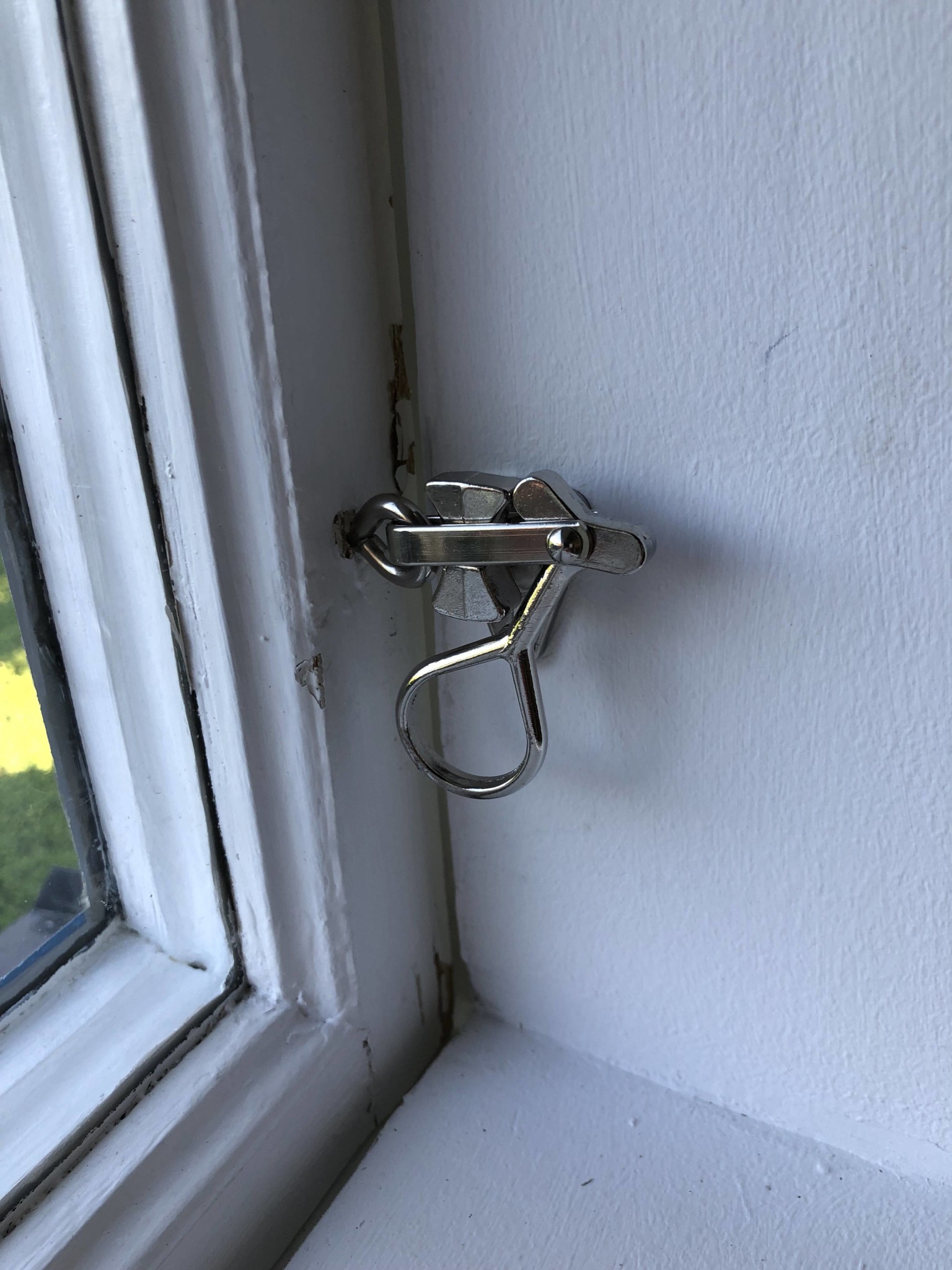

Jag känner mig oerhört besviken och lurad. Kommer att driva det vidare. Skulle gärna vilja ha era kommentarer. Bifogar bilder fönster samt faktura. Beslagen som byttes är visserligen nya och fina men går inte som firman sa att justera tillräckligt genom skruva ut eller in då själva mothållet i flera fall sitter fel…

Ta in en besiktningsman för bedömning av utförandet och möjligheter att driva det vidare, men snyggt var det inte.

Arbetet ser undermåligt ut, det är knappast utfört fackmannamässigt. Antingen får de ju göra ett stort avdrag på fakturan eller göra om.

Du har fått betala dubbla priset som ni kom överens om vilket de får förklara. Du betalar endast det ni kom överens om, resten väntar du med att betala.
Som någon redan sagt så är arbetet dessutom undermåligt. Ok den gör sitt jobb tekniskt sett men man förväntar sig ett mer proffsigt jobb. Intryckta fingrar i kittet, ojämn kvittning och färg in på glaset.
Vad hade ni för beslag innan?
Såg även på fotot på insidan att beslaget verkar inte spänna fast fönstret ordentligt sen så färgen avskavd ut.

Det utförda jobbet på ts fönster hade ju dock kunnat göras finare vilket man får inrikta sig på att påtala.
