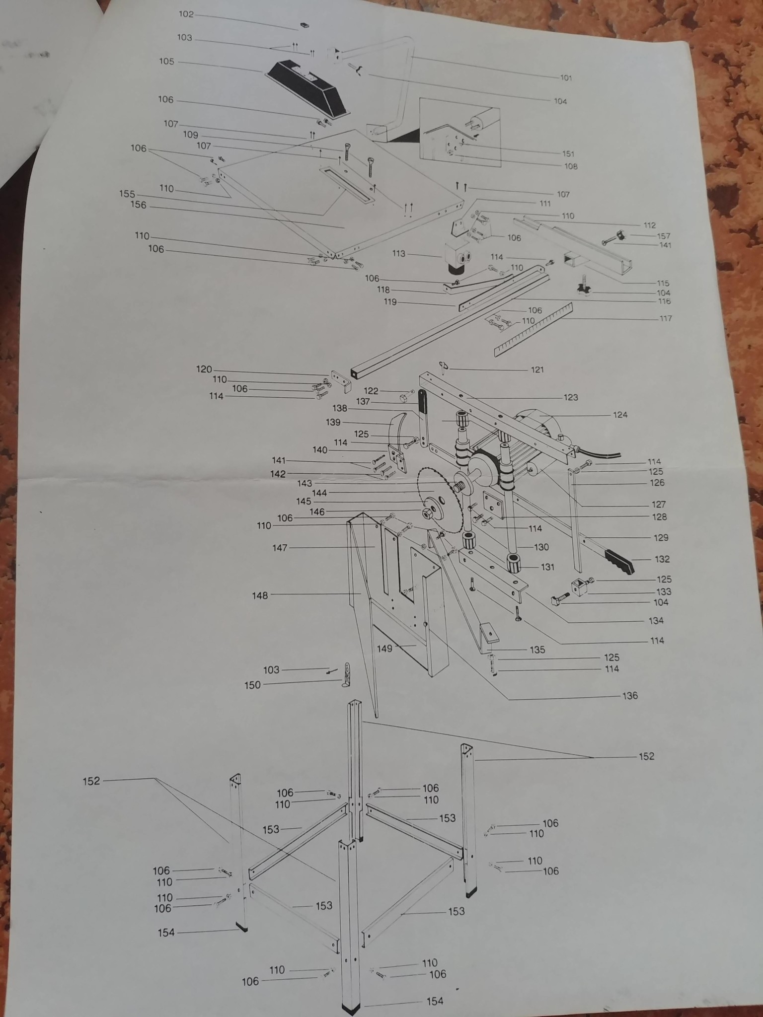

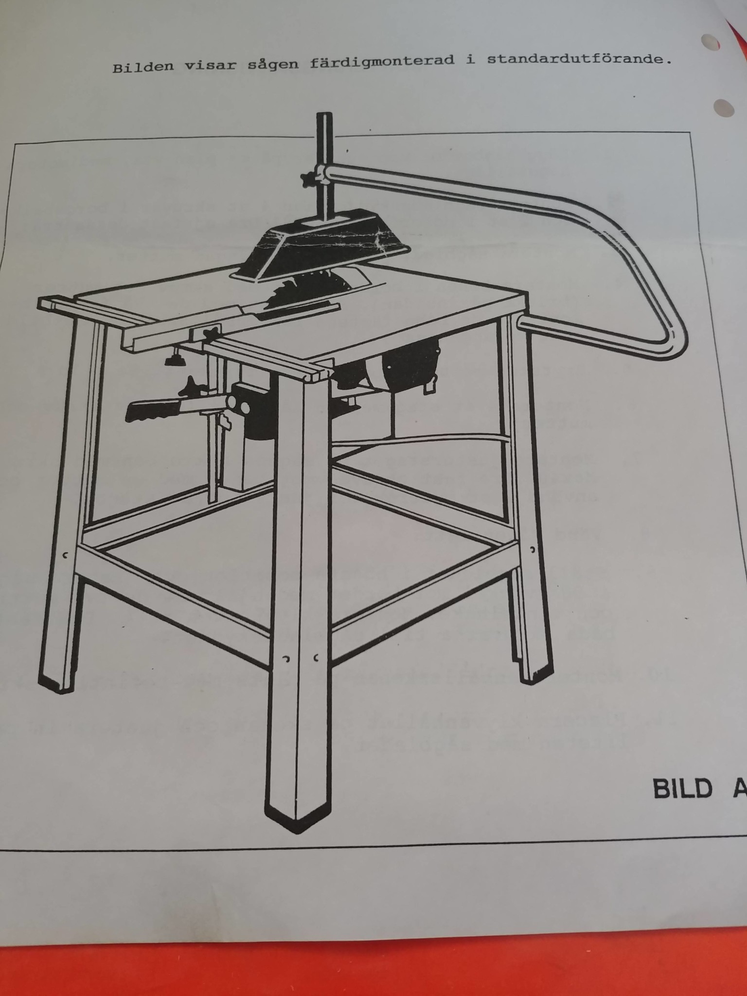

Nästan, jag hittade monteringsanvisningen till den med en illustration av sågen.Frustrator skrev:
Duger inte den så får jag gräva fram sågen, jag har flyttat runt grejer i verkstaden och en tom bordsyta är sällan tom särskilt länge här...

Ok. Av bilden att döma ser det ut som många byggsågar gör, i plåt. Kanske inte något för finsnickeri men borde kunna klyva plank/reglar och skivor (om du har ett bord tillräckligt för att ge stöd till skivan). Den har vettiga säkerhetsgeejer som skydd över klingan och klyvkniv.T Tykon skrev:
Ang klinga beror det på vad du ska göra. Ska du klyva får du sätta på en klyvklinga. Ska du dela upp skivor är det väl en klinga med lite mer tänder.
