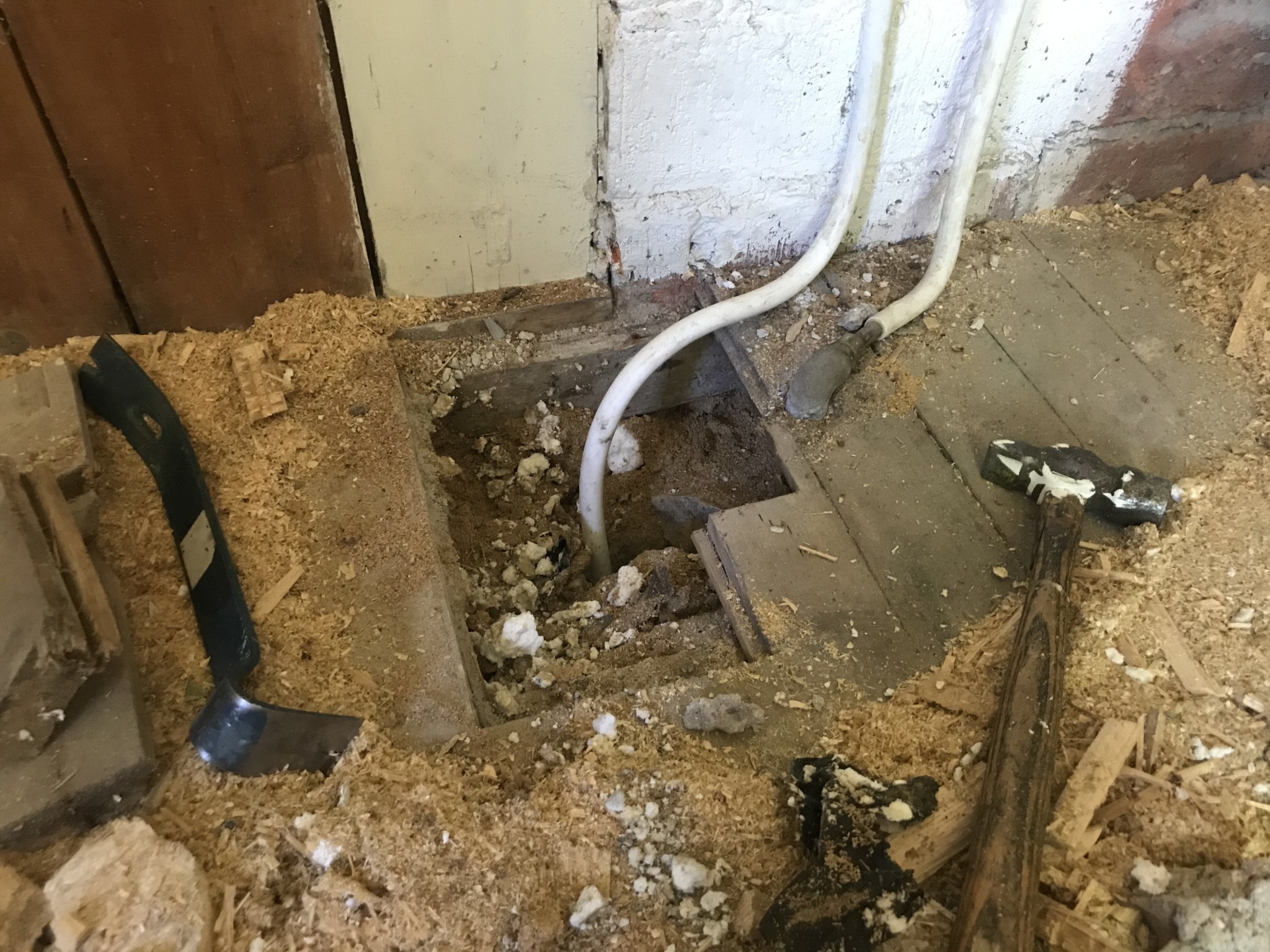

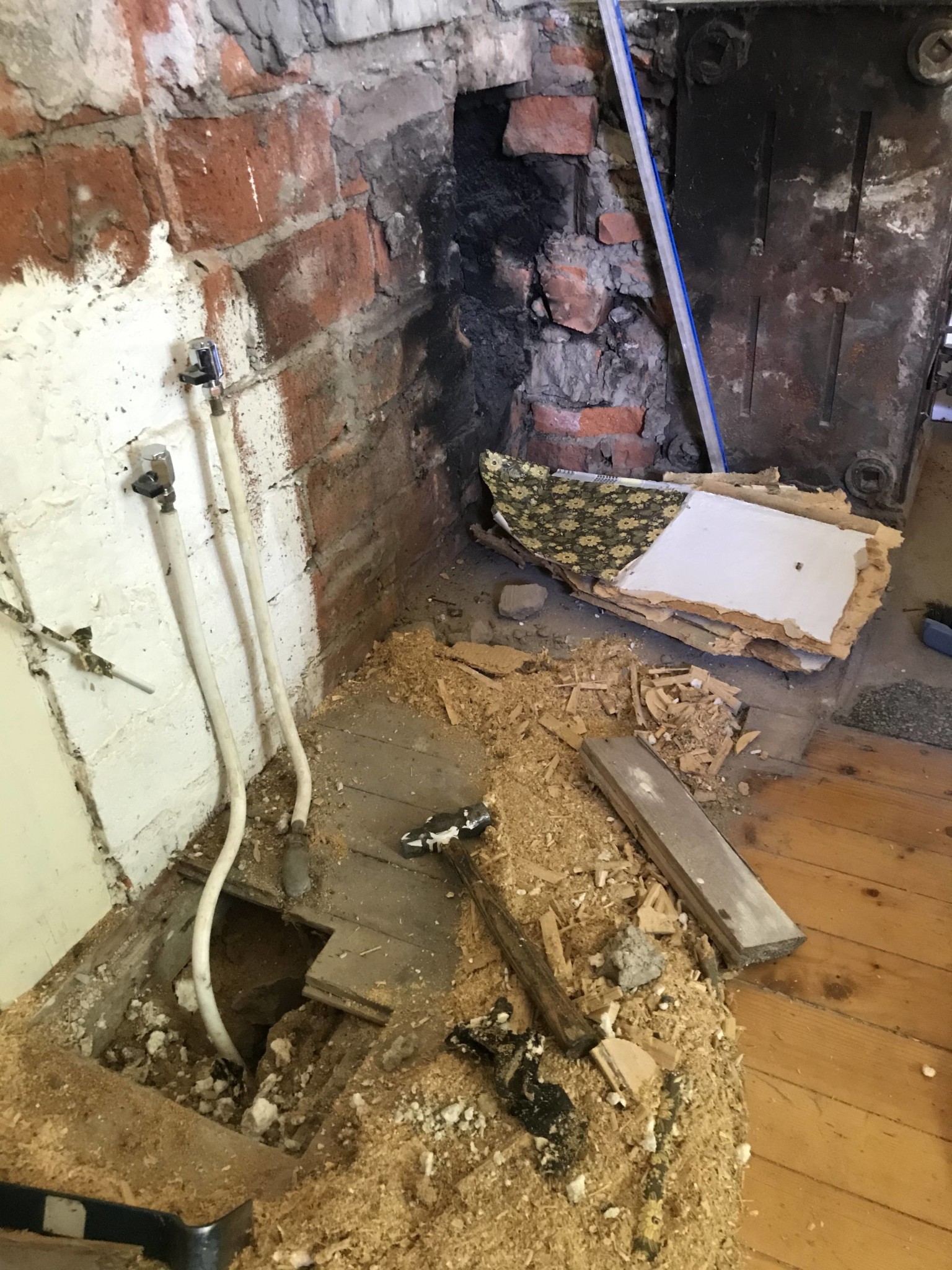

Håller på o renovera köket i ett hus byggt -39
Efter att jag rivit ut köksskåp,vedspis O tagit bort det gamla avloppet i gjutjärn som går igenom golvet,så har det kommit en stark lukt från bjälklaget.
det låg även lite plastmattor runt detta område som jag rivit bort.
lukten påminner om när jag rev ett gammalt rökeri på lithells korvrökeri.
min första tanke är ju mögel,men jag vet inte hur det luktar.
några idéer?
Gissar att lukten härstammar från skorstenen/spisen. Rev själv en gammal murstock som inte använts de senaste 30 åren. Luktade en hel del, kan tänka mig att lukten på Lithells rökeri var jämförbar.

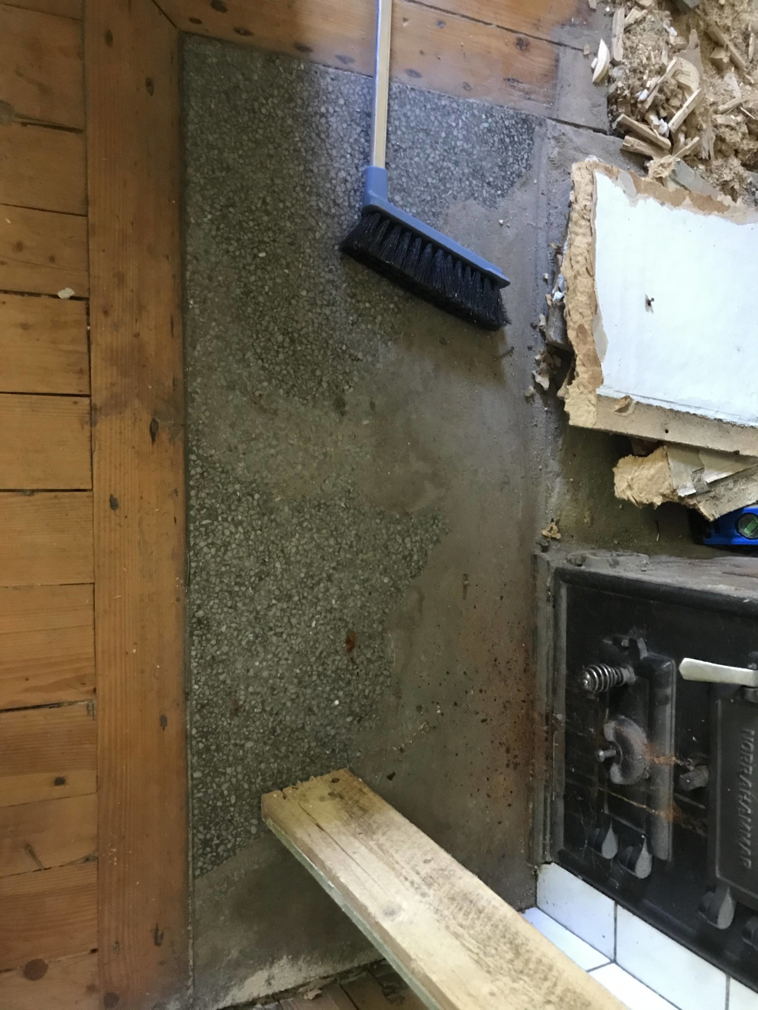

Sniffar jag på stenen framför spisen så känner jag denna lukt.. Grovstädning av ett renoveringsprojekt nära en spis med synlig grå sten och en sopborste.
Så är det nog. Tycker mig också se något som kan vara Tretexskiva, den är i så fall fenomenal på att ta upp och behålla lukt.
