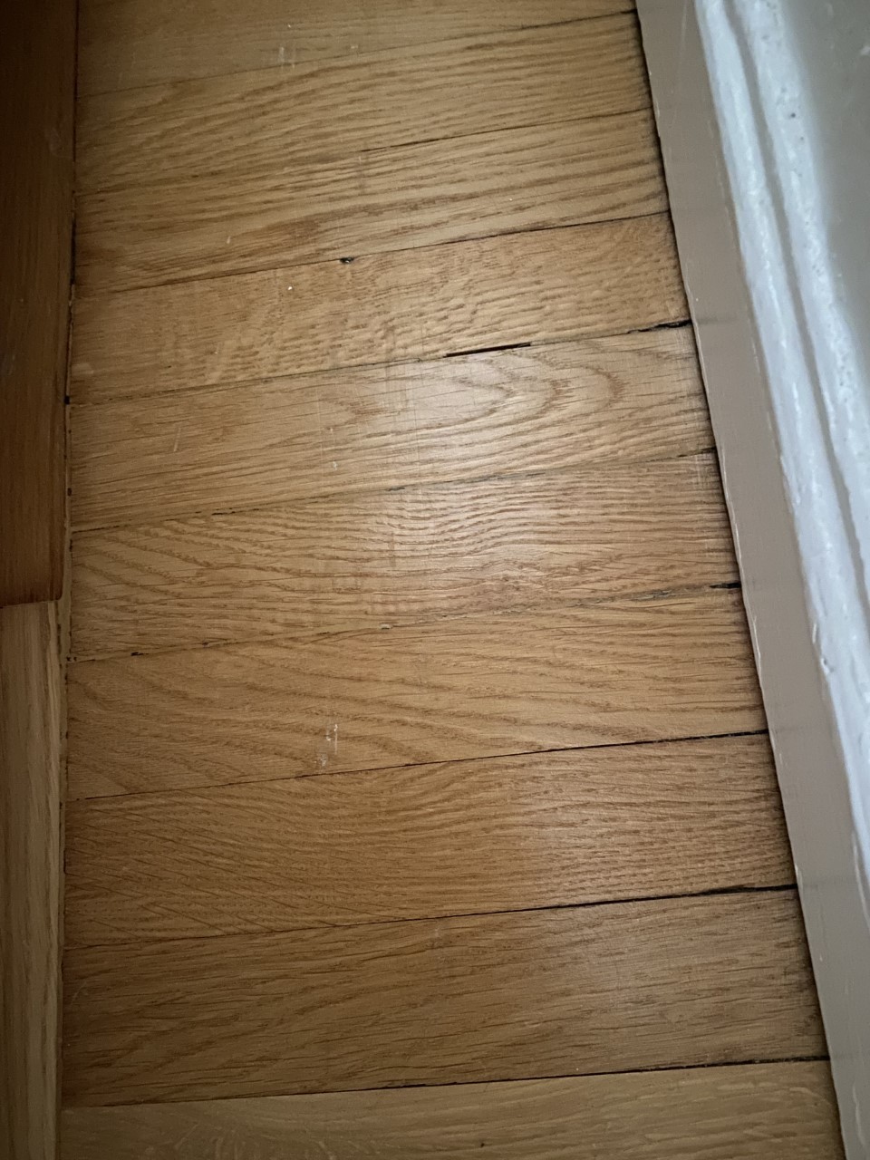

Har de senaste veckorna känt av en dålig lukt som jag noterat kommer ifrån mellanrummet mellan golv och golvlist längst med en vägg. Lukten är inte konstant utan kommer och går. Häromdagen såg jag även att golvet hade lyft sig på ett ställe samt att väggen ser spacklad ut precis där, så funderar på om det varit någon tidigare skada där. Badrummet ligger på andra sidan väggen, tror också att stammen går där.
Jag har planerat att sälja min bostadsrätt inom kort och detta oroar mig mycket, dels om jag har någon fuktskada eller dylikt i lägenheten eller om det finns något annat problem i huset i och med lukten. Vet att de nyligen haft en fuktskada under mig. Vad hade ni vidtagit för åtgärder om ni var jag? Räcker det att jag tätar i mellanrummet eller bör jag utreda luktproblemet vidare? Vad hade ni gjort åt golvet?

Gör precis som man ska. Kontakta föreningen så får dom skicka ut en fukttekniker som kommer ut och felsöker samt skriver en skaderapport.
Det ser ut som att väggen har varit öppnad vid något tillfälle?
Ok, ligger det alltså på föreningen att beställa detta och inte på mig? De var här och kikade häromdagen men lukten fanns såklart inte just då...
Ok, jag är totalt okunnig inom detta men det ser verkligen ut som att det skett något precis där tidigare..
Trägolv med synbara märken och skador nära dörrpostens kant.

Golvet ser fuktskadat ut närmast väggen. Kontakta ditt eget försäkringsbolag också.

Stämmer. Det är din förening som ska utreda en misstänkt vattenskada.

Ja, det är en fukttekniker som utreder en misstänkt vattenskada.

Det kan du välja själv. Inget lär dock hända just nu eftersom du inte har en dokumenterad skada.

Jag lyckas inte se på någon av dina bilder att det ser ut som en fuktskada. Jag ser att träet rest på sig på din första bild. Men det kan även bero på annat.
Ingen idé att oroa sig eller spekulera kring något man inte känner till. Bättre att låta en fukttekniker titta på detta.
Düsseldorff
Jag tycker att det är uppenbart att det både golv och vägg varit utsatta för fukt. Men det går inte att avgöra när, förutom att det inte är alldeles nyligen.
