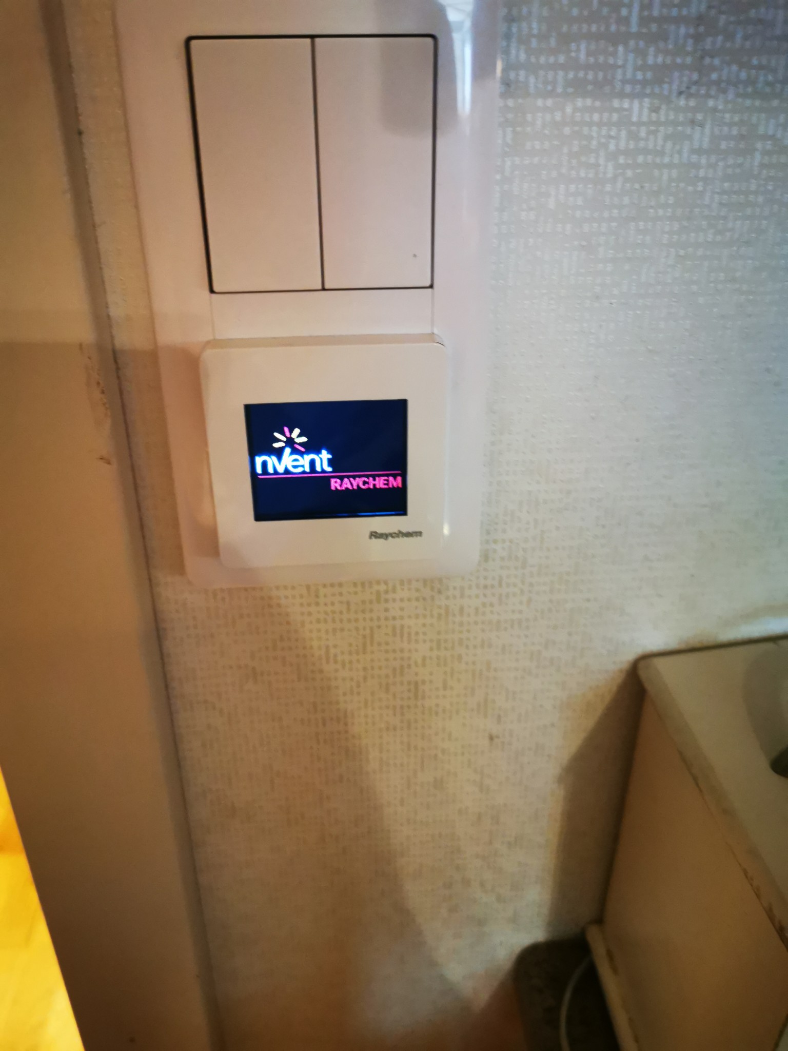

Oj.. Vilken viktig detalj. Men hur vet jag det? Den här har vi på väggen.
  • Elektrisk kopplingsdosabox monterad på vägg under strömbrytare med företagslogotyp "nVent RAYCHEM".

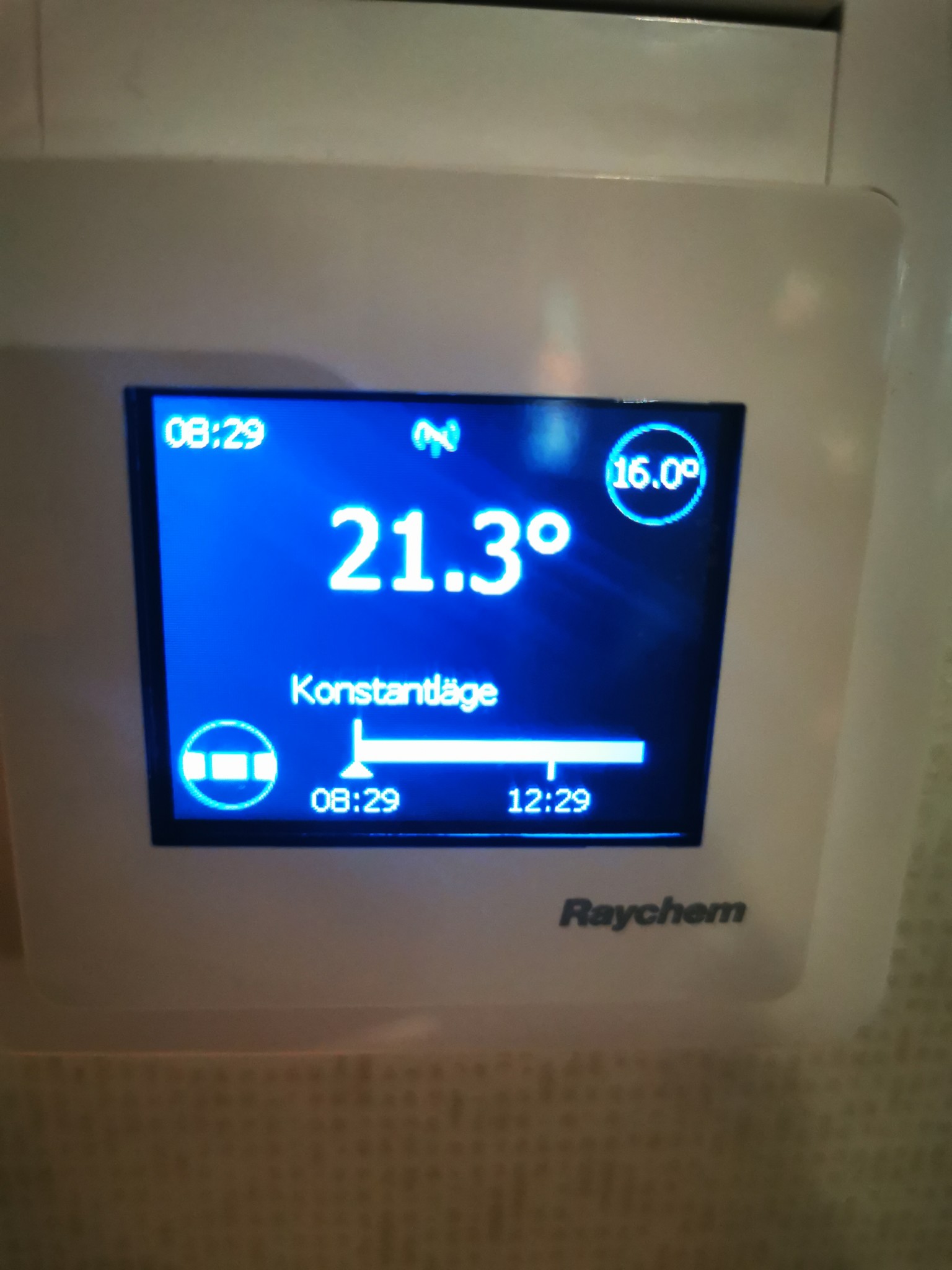

Då är frågan också om inställd temperatur är uppe i högra hörnet och rumstemperaturen den som står på 21,3 ? :)
  • Termostat visar rumstemperatur 21.3°C och inställd temperatur 16°C med tidsschema.

Har golvvärme via vatten i alla golv i mitt hus + LLVP . Jag fick koppla bort termostat där LLVP påverkade mest (närmast)
Kör det med manuell justering nu . Elslingor kan bli lite annorlunda dock .
23 grader på klinker är för mig smärtgränsen innan golven börjar kännas kalla, så jag har golvvärmen i toaletterna med givare i golvet ställd på 24 grader. Lämnar jag på 22 grader blir det inte skönt att sätta sig och bajja. Får jag främmande ställer jag på 27 grader för extra myspys.
Kolla i manualen för hur du stämmer av var du har givaren. Inte alla har kalibrerat sin termostat heller, så märker du att värmen diffar i golvet jämtemot inställda värdet kan du titta i manualen hur du kalibrerar.
Min rekommendation är att du ställer den på 22 eller 23 grader beroende på hur känsliga fötter du/ni har. Av min erfarenhet sparar man inte mycket pengar av att schemalägga golvvärmen att vara avstängd nattetid eller när man är på jobbet, utan låt den pulsera kring 22 - 23 grader dygnet runt så slipper den bränna av den extra energi som krävs för att rampa upp från ett kallt golv.
