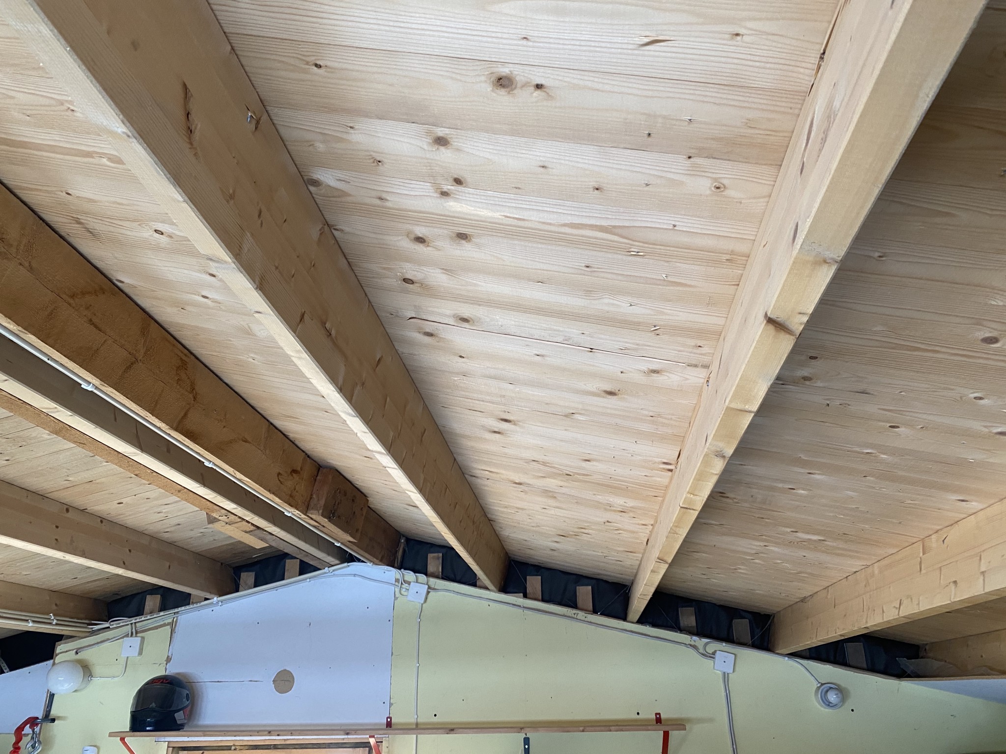

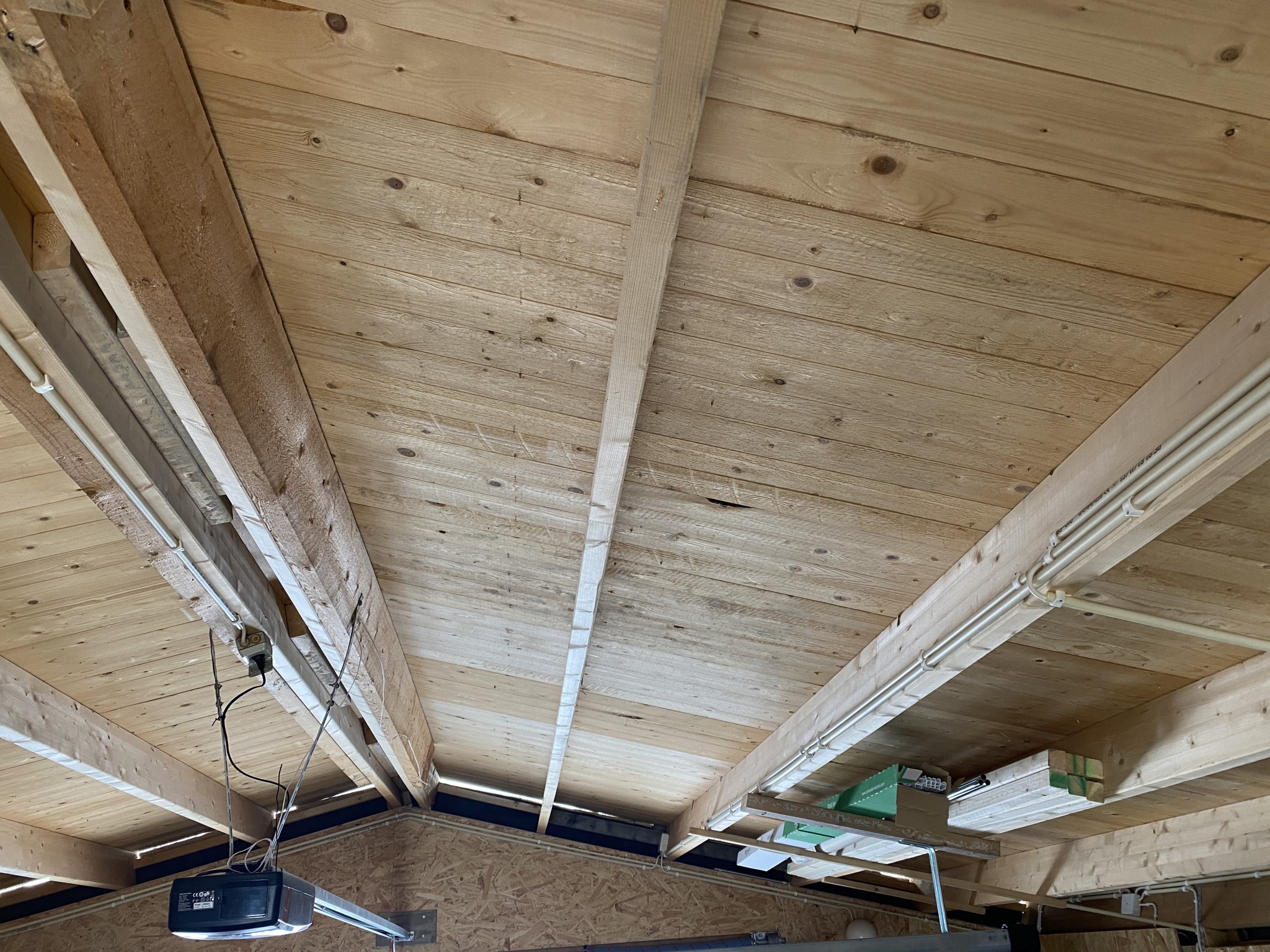

Jag har nyligen köpt ett hus med kallgarage, som jag är sugen på att varmisolera.
Dock är jag osäker på hur jag på ett smidigt sätt får till en tillfredställande luftspalt?
Skulle man kunna lägga luftspalt gavel-gavel istället för takfot-takfot?
Som ni ser på bilderna så är det helt tätt på ena gaveln så där skulle man i så fall behöva öppna upp.
Tack på förhand
Anton
Innertak i trä med synliga balkar och rörledningar i ett kallgarage som ska varmisoleras.
Innertaket i ett kallgarage med synliga träbjälkar och del av en parkerad bil.
Ja det skulle i alla fall jag göra.
Om inte du bor så vindskyddat att det aldrig blåser hos dig.
Men i regel blåser det ibland, och då kanske mot en gavel.
//AA
