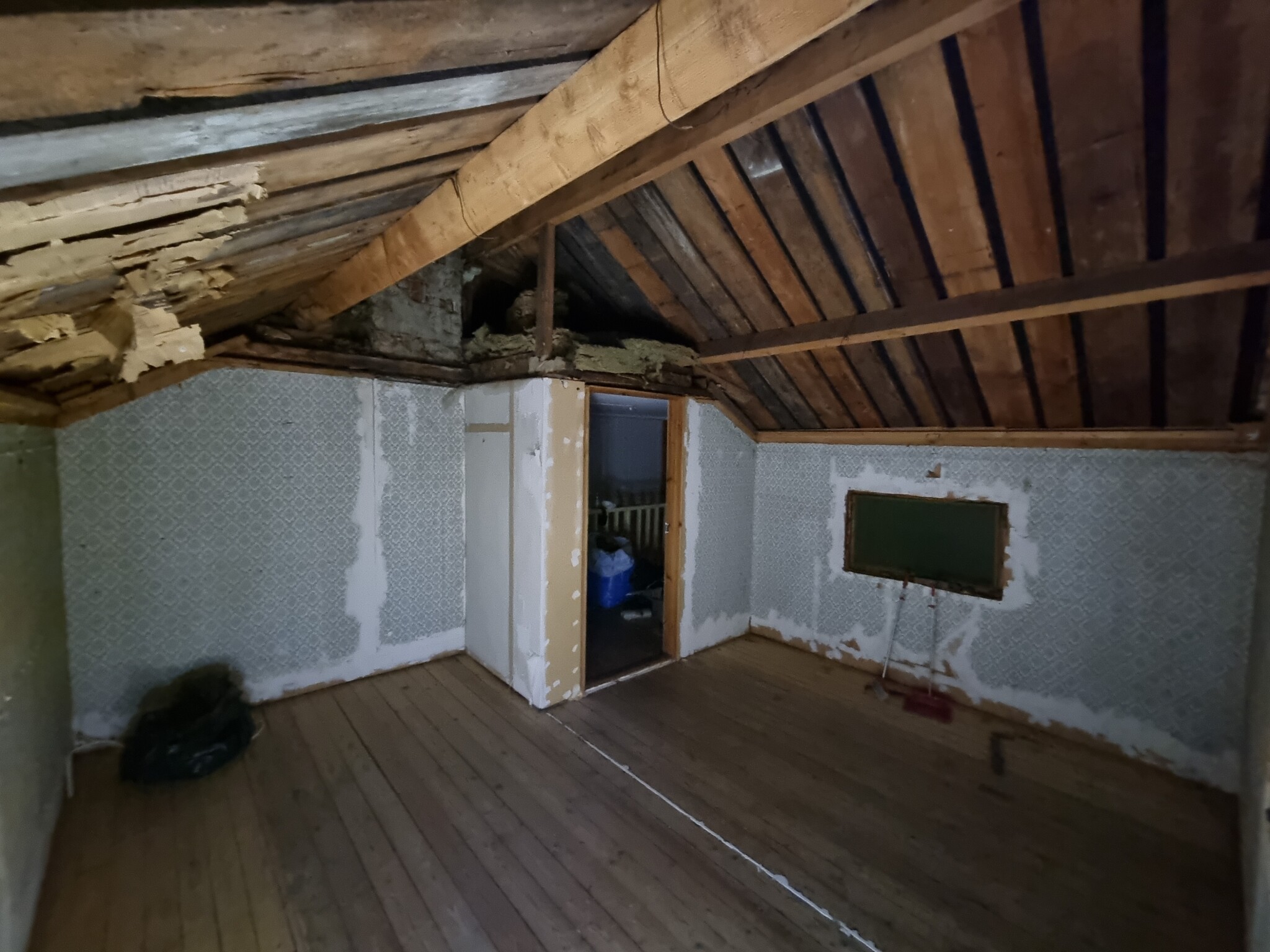

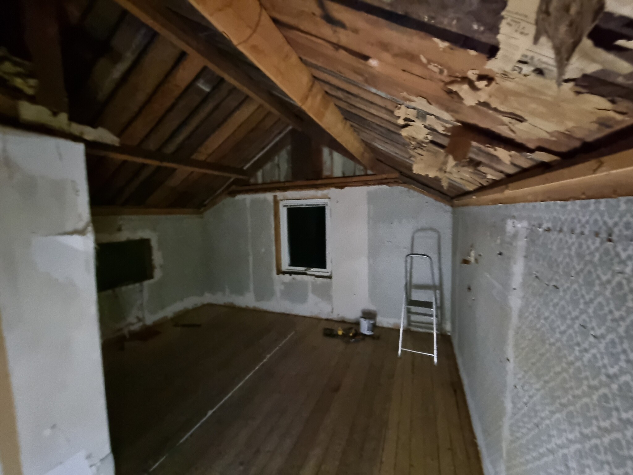

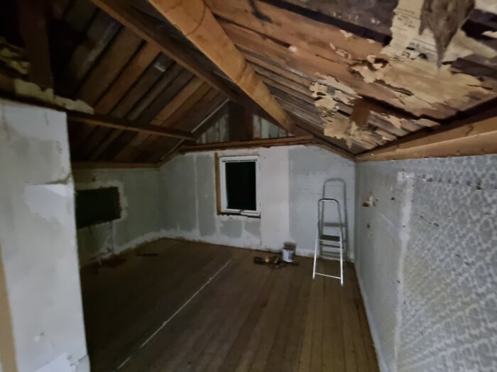

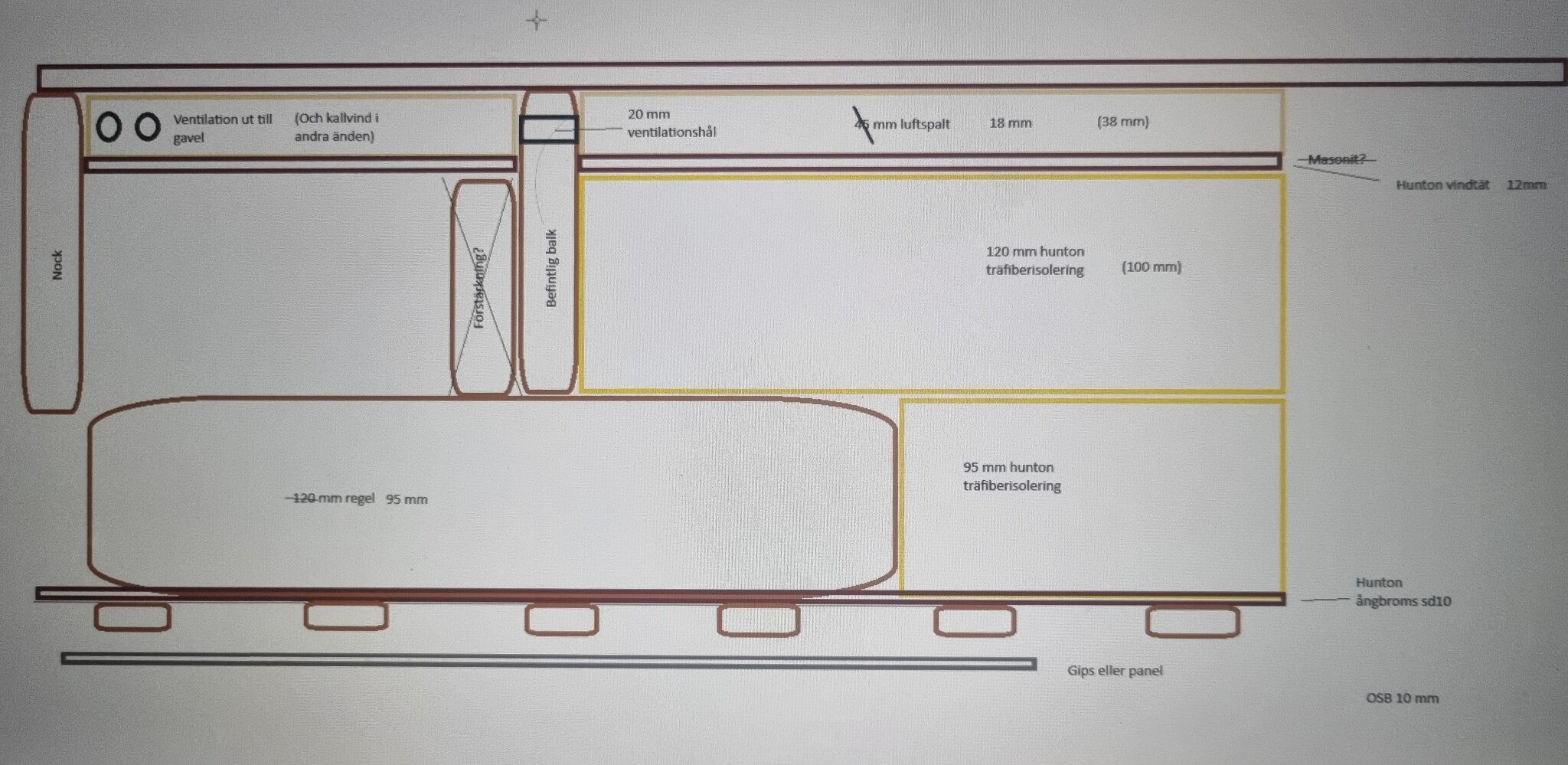

Vi har just köpt oss ett torp på västkusten från början på 1900. Ett av rummen ska öppnas upp till nock. Huset har stående takbrädor och sidåsar istället för spont osv.
Hur får man då till en luftspalt bäst?
Kan jag öppna hål i åsen samt ut mot gaveln?
Bifogar bild på hur jag tänkt.

Jag gjorde precis så i vårt timmerhus. Satte ventilation utåt i översta facket och nedersta, och öppnade upp mellan facken. Visar sig väl om 20 år om det funkar...TorpetLSK skrev:
Jag tycker det ser rimligt ut.TorpetLSK skrev:
En sak att tänka på, beroende på tak är att om taket kondenserar, t.ex plåt eller likande, så kommer fukten eventuellt att droppa mellan brädorna. Då är det bra om det inte hamnar direkt i isoleringen. Men med en Vindduk eller skiva som ni ritat så är det antagligen inga problem.

Hade liknande funderingar när vi byggde om ett fritidshus och frågade en erfaren byggare. Hans erfarenhet var att det viktiga är luftspalten och att inte någon isolering låg mot yttertaket, för de skador han träffat på var när man lagt isolering mot yttertaket.
