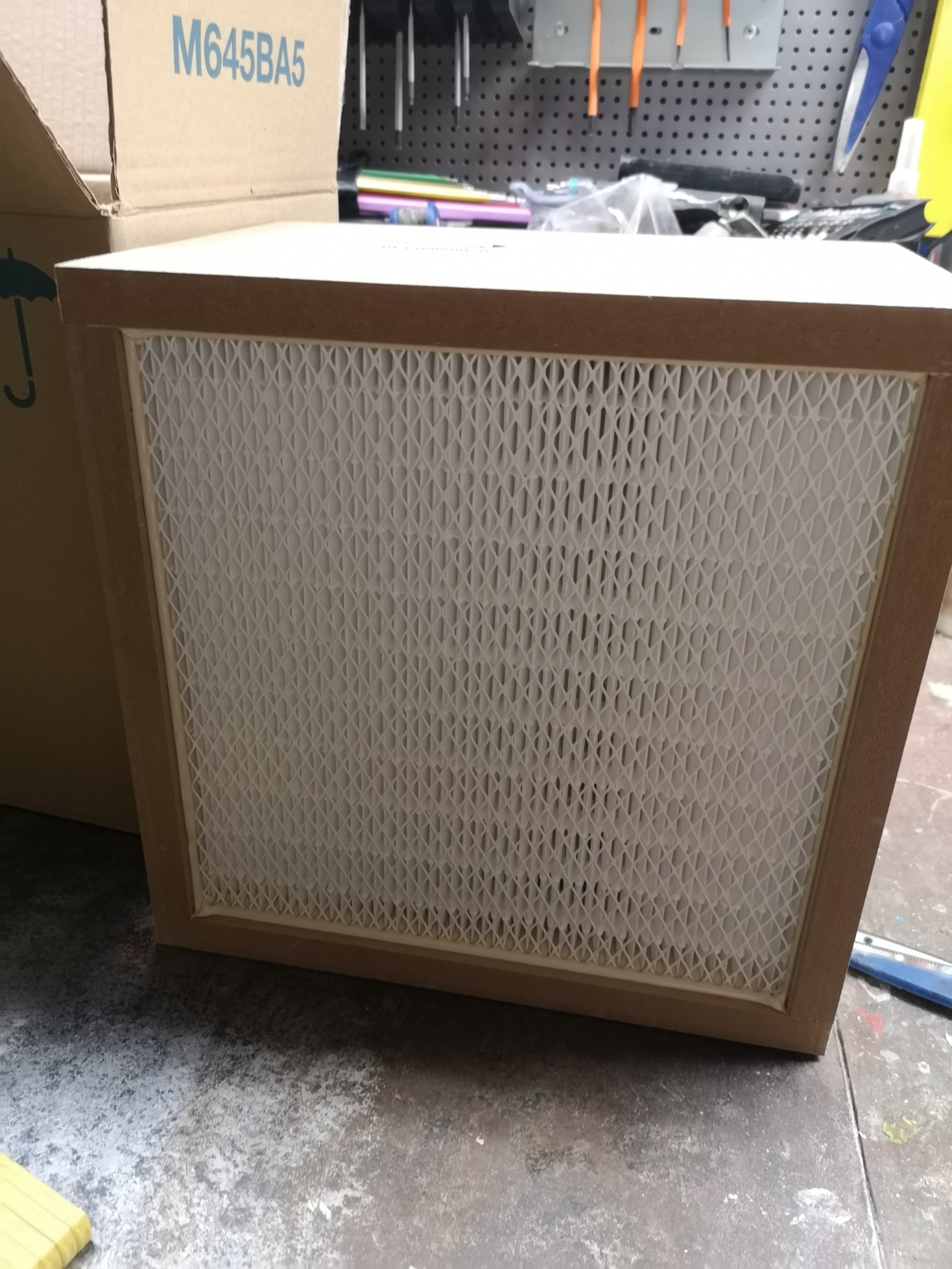

Har precis skaffat mig en luftrenare att använda i mina byggprojekt, har funderat genom alla år att köpa en - men har ofta avskräckts av priset.
Har en Dustcontrol DC Aircube

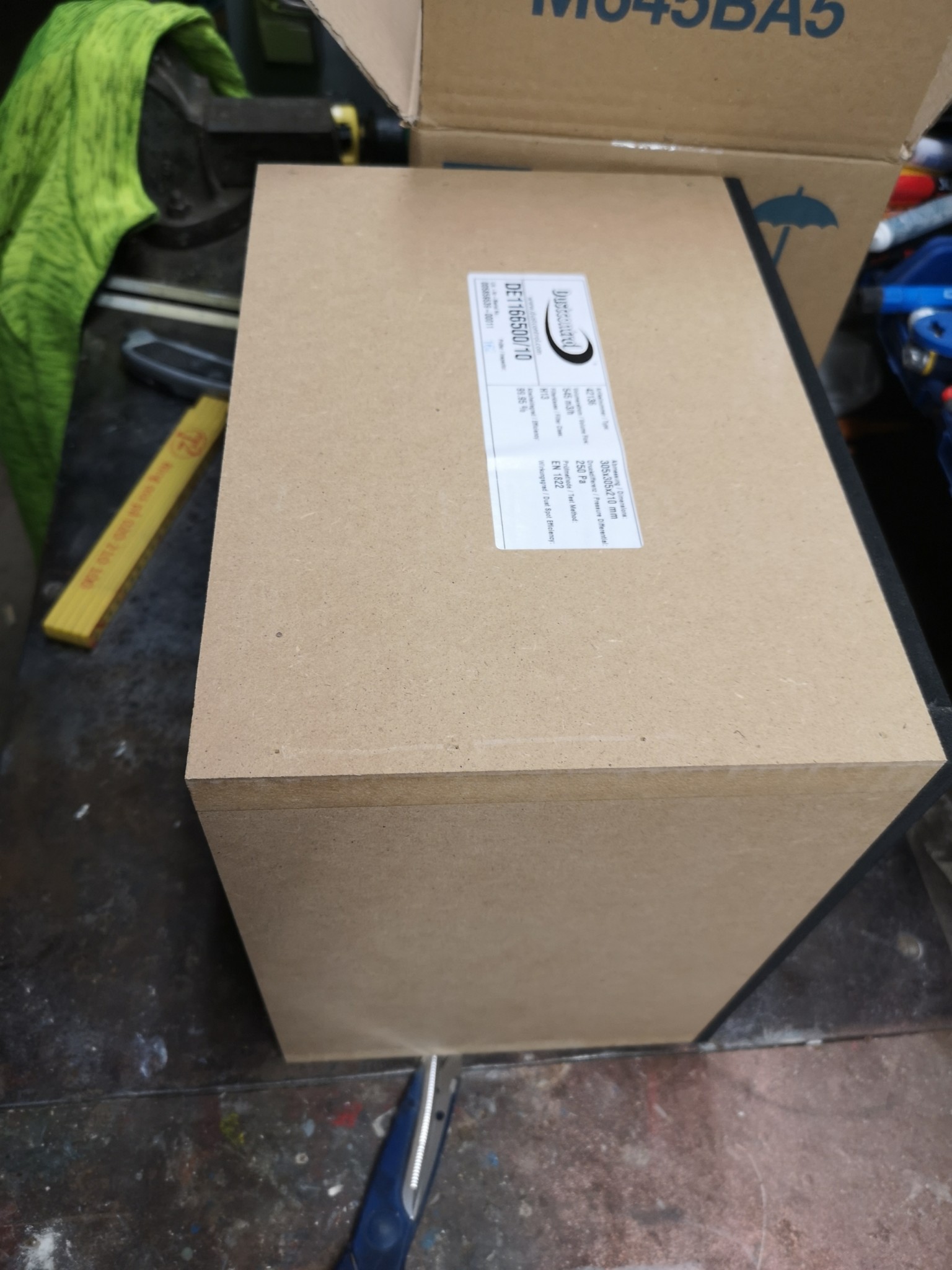

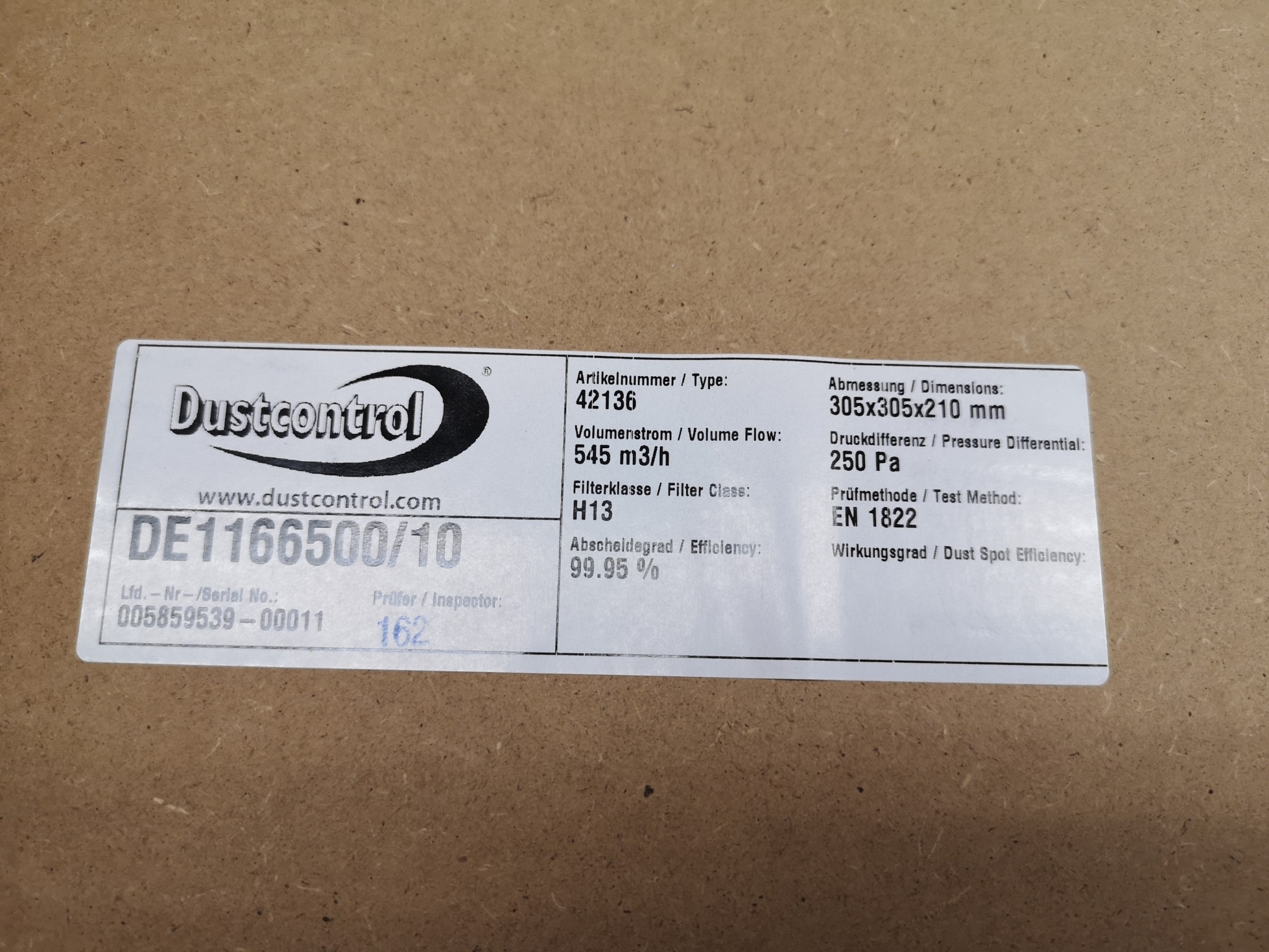

Att köpa ett nytt HEPA filter kostar idag på billigaste butiken ca 3700kr, har fått hem det nya filtret men inte monterat det då det ser väldigt likt motsvarande fr Pullman a600 som har nästan samma mått och kostar 2600kr.
Måtten är snarlika och vad jag kan se så går det spänna ned de 6mm som diffar,
Dustcontrol 42136 filter 305x305x210mm
Pullman a600 filter 305x305x204mm
Någon som vet om det går att använda pullman filtret i dustcontrol:en?
Undrar även om någon vet hur filtret ser ut inuti, är det tomrum i mitten? filter hela vägen? Någon som monterat annat filter? byggt eget filter?
Tacksam för svar!
