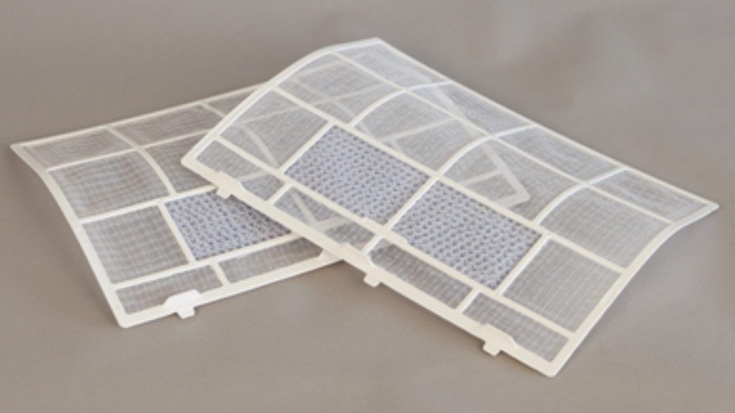

Luftvärmepump kan bara ett alternativ men det beror ju på layout och mobilitet.
@Darling McFluff
På vilket sätt renar en luftvärmepump luften?
