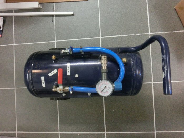

Jag har också byggt om en gammal 25l kompressor till extra-/reservtank till min 50l kompressor.mattiasp skrev:Idén är inte dålig. Jag har en liknande grej som jag har gjort av en liten Meec-kompressor som jag tog bort kompressorblocket ifrån. Mitt syfte med tanken var att använda som tryckackumulator att ha nära muttermaskinen för att den skall få tillräckligt med luft. Det fungerar förträffligt. Utöver det är det smidigt att kunna kontrollera och justera ringtrycket utan att behöva dra ut slang. Min har ca 8 liter, och det är ungefär lagom. Jag har satt ett uttag direkt i tankgaveln för att kunna få ut mycket luft till muttermaskinen.
Fö övrigt exploderar inte tanken pga rost. Det kommer bara att pysa ut när det går hål. Det börjar med att tanken inte håller trycket. Sedan går det utför långsamt.
Perfekt med lite extra tank och perfekt att dra med sig för att fylla däck m.m.
Så här har jag gjort:
Slangen med kran är till kompressorn och sen kopplar jag på regulatorn när jag vill ha luft ur den...
