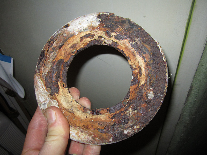

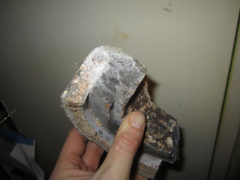

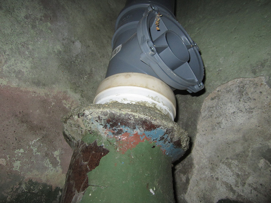

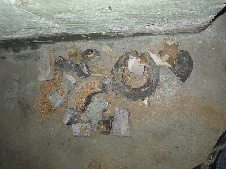

Betongen vilar på nån slags krage som sitter på röret, som jag efter ytterligare en titt faktiskt tror är keramik, inte gjutjärn.
Här kommer bilder på kragen underifrån samt på det som de tog bort i samband med det som tidigare satt ner i röret.

Keramik rostar inte bild nr 3
Jag tror fortfarande du har gjutjärn!
edit:
Snabbtesta med en kylskåpsmagnet på röret. Svar direkt!
Testade. Inte magnetiskt.
Däremot är ringen på bild 3 av gjutjärn och även det smalare röret som de plockade bort var av gjutjärn.

Det innebär dock inte att det är icke-kapbart och montera en typ av fernco så skarven ser bättre ut än skum/betong-skarv!
