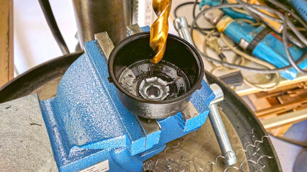

Köpte nya luftfilter av typen som jag länkade ovan. Av metall med veckat filter. Det var 3/8 tum gänga så inga problem där iaf!
MEN, när jag tog fram stoppuret för att kolla hur länge det tog att fylla tanken till 10 bar så skiljde det nästan 30s mot de gamla filtren. Som tur var så visade det sig inte vara pappersfiltret som var problemet utan det räckte att borra upp öppningen mot kompressorn från ~6.5mm till 10mm (hade inga större, bra borr). Förvånansvärt tjockt gods och hårt därtill (rostfritt?) för att vara Kina-grejer. Men nu är det nere på ungefär samma tid som innan för att fylla tanken.
