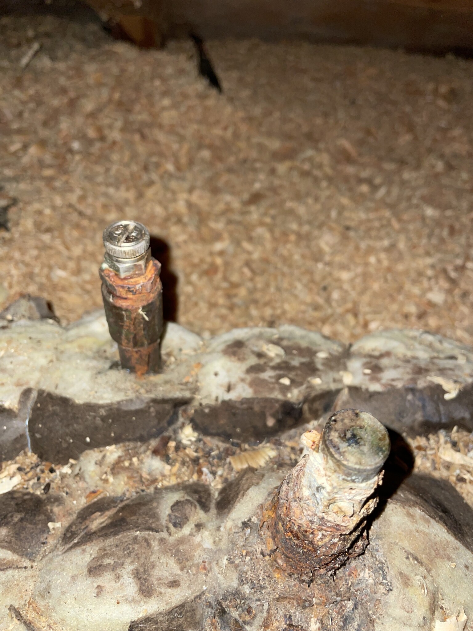

Jag har en villa med bergvärme.
Hälften av elementen i huset blir inte varma trots ett gediget luftande av alla radiatorer utan att det kommer luft.
Pratat med en rörmokare och fick tipset om att gå upp på vinden o kika om det sitter luftning där efter ett gammalt expansionkärl.
Hittade 2 rörstumpar som sticker upp som syns på bilden. Kan det vara de jag letat efter?
Isåfall hur gör jag när jag luftar dessa? Känns som stor risk för läckage med tanke på skicket på rören.

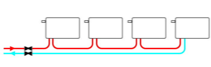

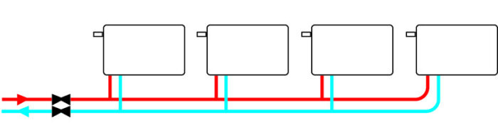

Är det enrörssystem eller tvårörsystem?
Diagram av ett tvårörssystem med parallellkopplade radiatorer, visande flödes- och returledningar i rött och blått.
Enrörssystem (seriekopplade), är troligen flera slingor, oftast 3-5 radiatorer per slinga.
Diagram över ett tvårörsystem för radiatorer, visar parallellkopplade rör med både tillopp och returledning synliga i rött och blått.
Tvårörsystem (parallellkopplade).
Ingen aning, hur vet man det?

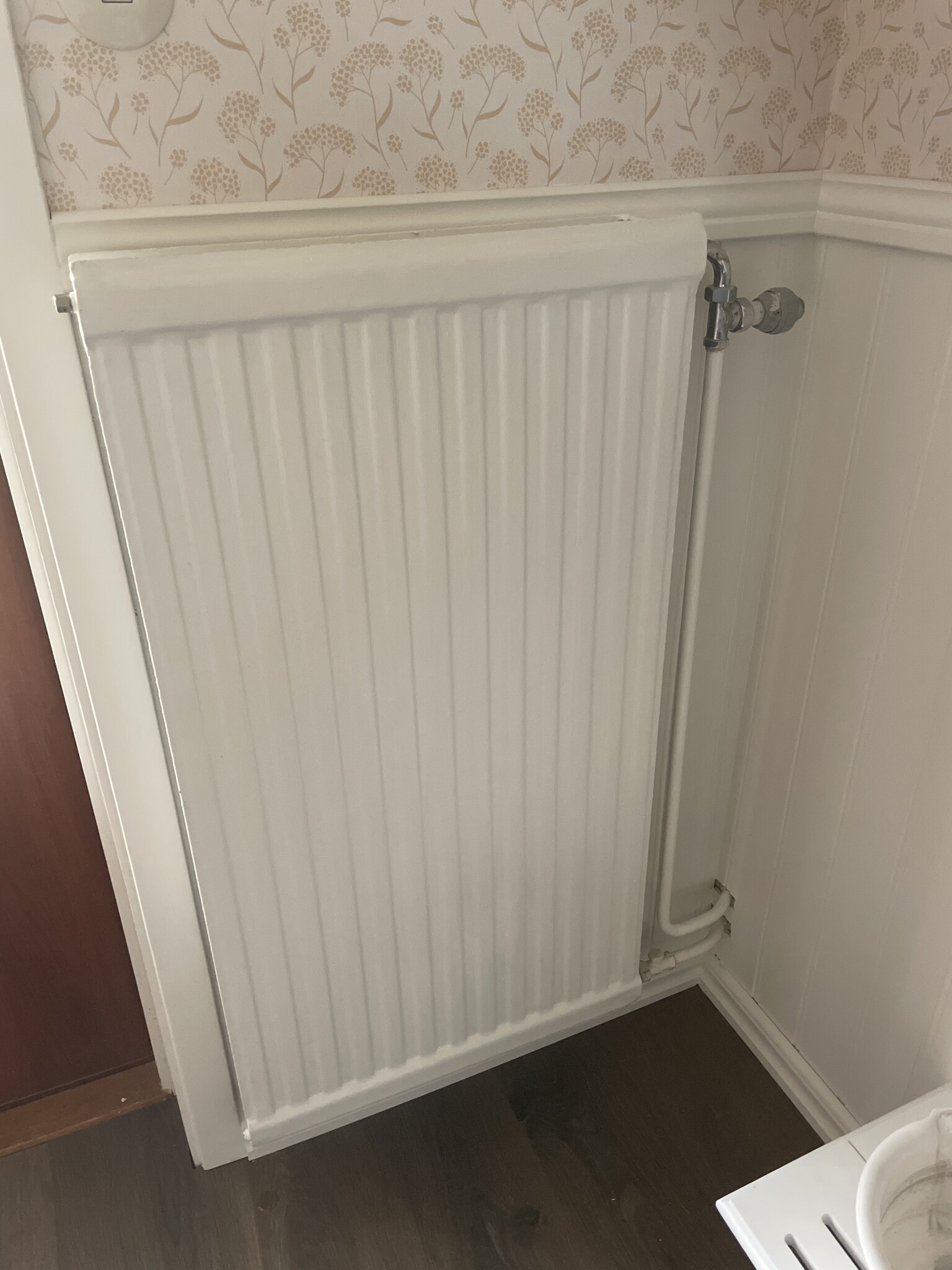

Kan stå i "huspärmen". Ofta kan man se det på hur radiatorerna är anslutna.
Bild på rören till/från radiator skulle underlätta.

Demmpa Demmpa skrev:
Det kan komma vatten genom luftningsventilen även om det är stopp på tilloppet eller returen, detta eftersom vattnet kan ta bägge hållen.
  • Vit radiator monterad på en vägg med blommig tapet, omgiven av vita lister och ett mörkt golv.
Ser ut att vara tvårörssystem.
Troligen sitter ventilkäglan fast i stängt läge på de radiatorer som är kalla.
Ta bort termostaten från ventilen, knacka distinkt på ventilhuset varvat med att trycka in stiftet (dra aldrig i stiftet) med tex skaftet på skruvmejsel.
