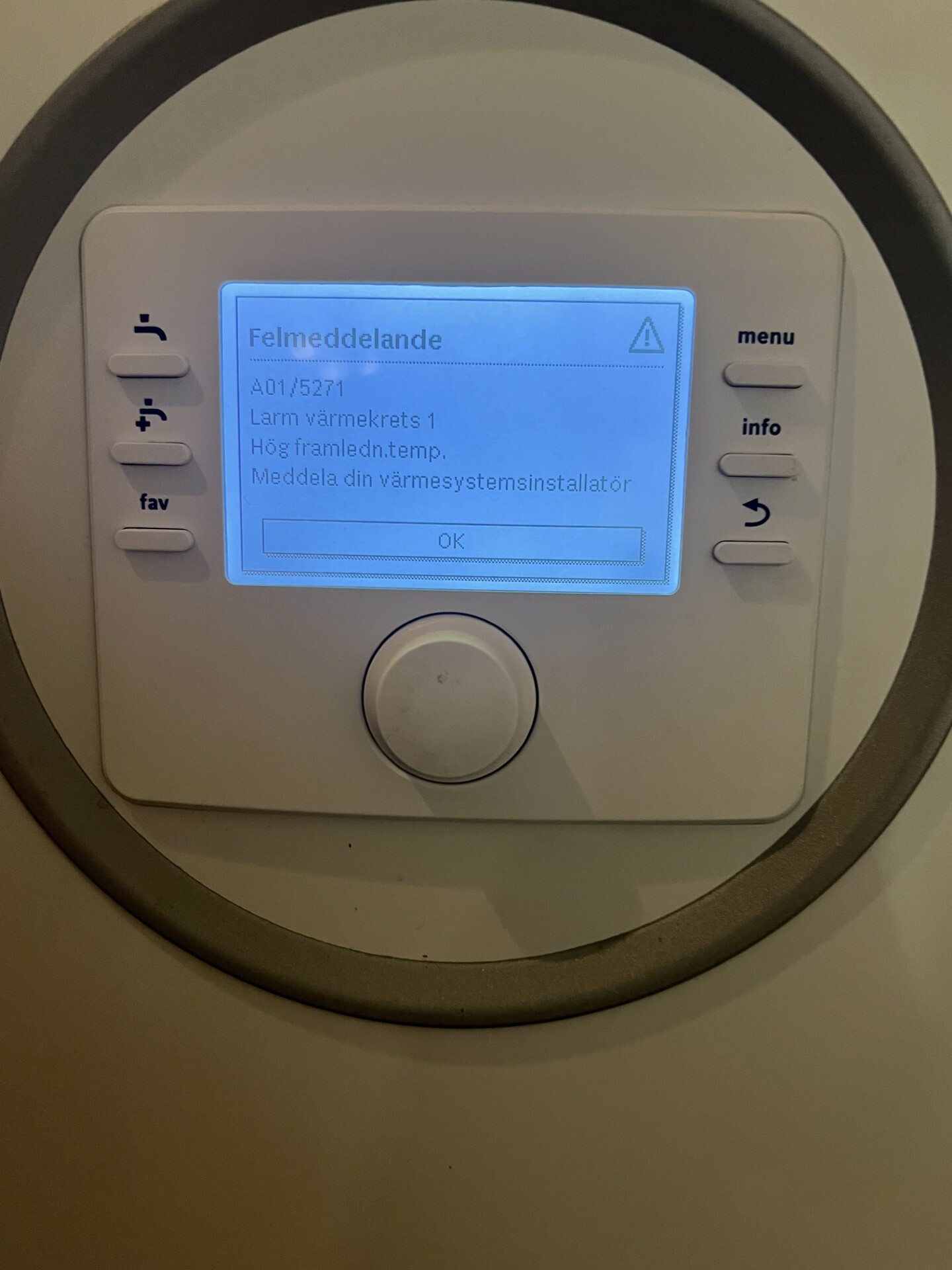

Min Bosch compressor 3000 EAW larmade igår. Jag har åtgärdat problemet men skulle vilja förstå hur man luftar golvvärmesystemet.
Det började med larmet i bild 1.
Då surfade jag in på :https://www.bosch-homecomfort.se/installation-service/larmkoder/
Från ovan sida hänvisas man hit: https://www.bosch-homecomfort.se/installation-service/servicetips/compress-3000-ew/
Jag har följt instruktionerna och rengjort luftfilter, spillvattenkopp samt rengjort partikelfilter.
Trycker är ok.
Jag återställde till sist larmet enligt ett av videoklippen.
Larmet har inte återkommit och jag har sänkt värmen i pumpen men öppnat termostaten i varje rum för att få ett bättre flöde.

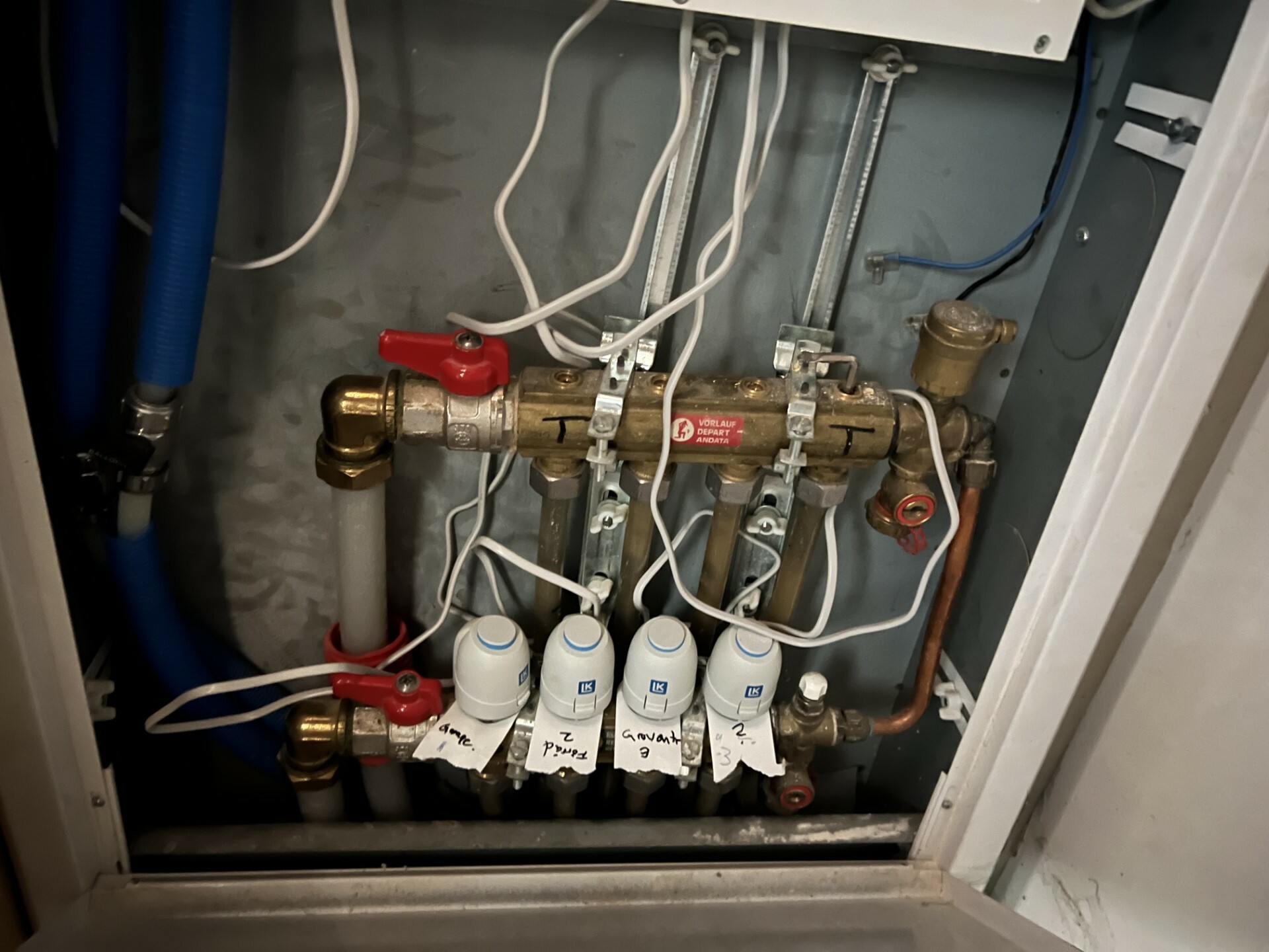

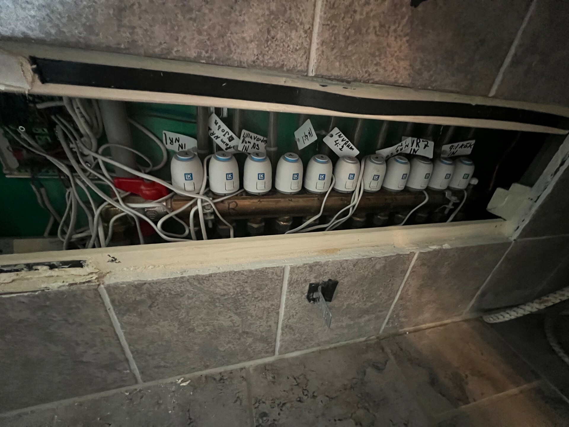

Hur som, en sak jag inte lyckades fixa var att lufta golvvärmesystemet. Vet någon hur man gör det? Se bild 2 och bild 3.
Jag har LK.

I lilla gv-skåpet har du en automatisk avluftare, kan behöva lossa på "hatten" för att släppa ut luften ur avluftaren.
I stora skåpet är det för mörkt i högerkant för att se något samt att övre fördelaren syns ej alls.

Tack för svar. Jag förstår inte riktigt vad du menar med lossa på hatten. Vilken komponent på bilden är automatiska avluftaren? Är det den guldaktiga saken bredvid blå och svart sladd?
Jag bifogar bättre bild på stora GV-systemet när jag kommer hem.
Precis, den lilla burken i mässing med en liten "hatt" på sidan.
Okej tackar. Det finns en sån "komponent" på stora systemet också fast det ej syns på bild.
Jag antar att jag "skruvar" på hatten, låter luften gå ur och sen stänger igen. Hoppas att det inte börjar rinna/spruta ut vatten eller något. :)
Tack för all hjälp!
Tänkte också den där vita hatten bredvid de fyra ställdona. Trodde först att det var den man skulle använda. En sån finns även på stora systemet.
