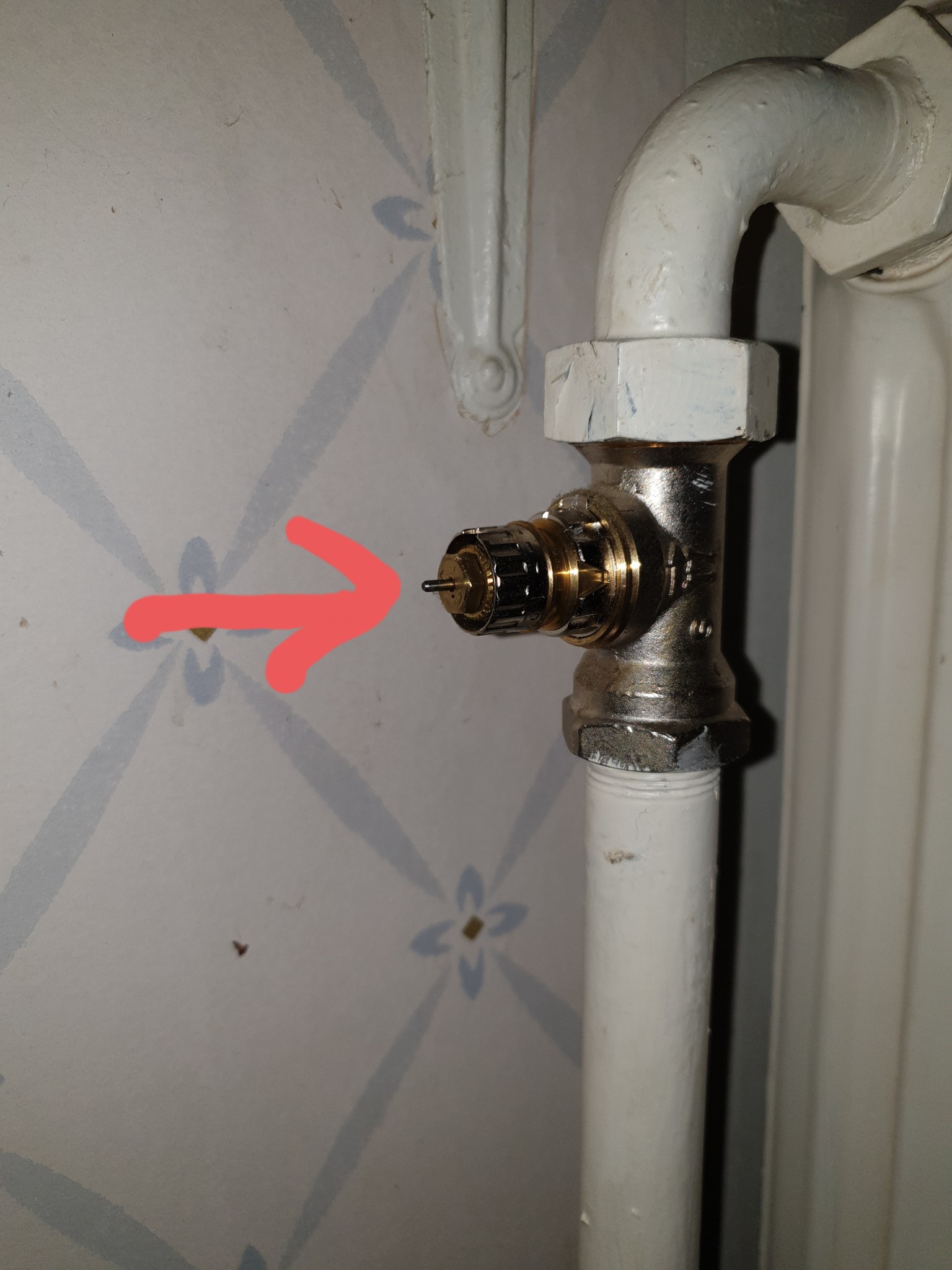

Jag skruvade loss hela skruven (l mässing) som piggen sitter i och juckade loss dom på samtliga element.
Sen sitter det en fjädrande ventil på insidan som jag tryckte på med en mejsel och då spruta det fisljummet vatten.
Skruvat ihop allt, men får ingen värme ändå.
Ska man fortsätta blöda varje element tills varmvatten kommer eller är det lönlöst?
Vilken hastighet bör cirkulations pumpen vara på, min står på läge 2 av 3?

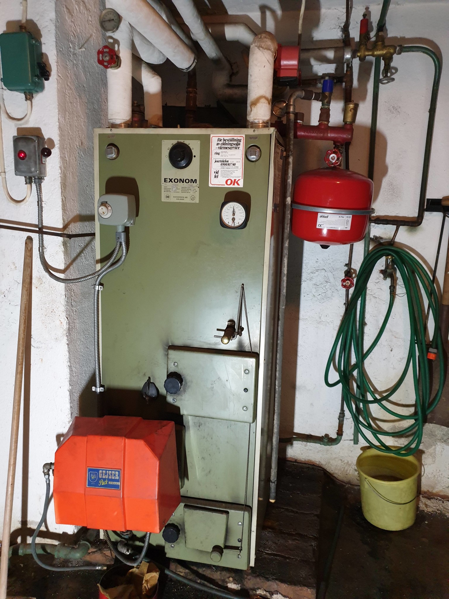

Får du upp någon värme i pannan? Finns det värme i några andra element?
Blir rören kring pannan varma?
Går cirkulationspumpen? Det brukar finnas ett litet lock på cirkulationspumpen man kan lossa. Bakom den ser man pumpaxeln med ett litet spår i. Den ska snurra, annars behöver den kanske roteras igång om den har kärvat under stilleståndet:
Edit: såg att du hade värme i källaren, men det kanske räcker med självcirkulationen för att de ska bli varma.
Cirkulationspumpen roterar, den e så gott som ny.
Kanske skulle ställa den på steg 3 och se om det gjort nån skillnad imorgon när man vaknar
Som sagt elementerna I källaren öser på bra med värme.
Som tur finns det en luftvärmepump så man klarar sig utan elementerna på entréplan, men vore jäkligt gott å få igång elementerna!
