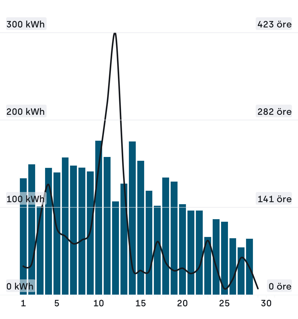

Vi köpte i somras vårt fina hus, ca 160kvm plus en lägenhet som vi hyr ut, ca 50kvm och sen garageyta till det på ca 25kvm, garaget håller vi runt ca 13-14 grader, huset runt 21-22 grader.
Grejen är den att vi konsumerar ca 100-120kwh per dygn, utetemperatur runt 2-5 grader. Vi har självdrag och golvvärme på nedan våning och element på ovan.
Grundhuset är ca 75kvm från -65 men sen tillbyggt i omgångar.
En elpatron är till så gott som igång hela tiden och ibland även två.
Vi har en elva år gammal Nibe ACVM 270 och en 10kw utedel.
Min tanke är att pumpen inte räcker till alternativ inte leverera det den ska. När den sattes på plats var huset mindre.
Vad hade ni gjort, byta ut till större modernare pump. Ska en större värmepump klara detta hus under de förutsättningar jag angett utan tillsatts värme?

Nja nej behöver inte ha värme i garaget men tänker det är bra för saker som förvaras där att det inte blir alltför kallt.
Elpatroner var bortkopplade och då blir klarar inte pumpen hålla huset varmt. Du ger mig lite svaret här, pumpen borde klara det.
Frågan är då är den 11år gamla pumpen ska bytas ut mot 14kw och på sikt en bättre investering än att laga den vi har, om nu en 10kw pump ska klara det.
Den låter galet illa med så något måste definitivt göras snarast.

Väldigt intressant reportage. Har nu planerat byte av system nästa fredag och hoppas på rätt val. Väldigt bra möte i veckan och han försökte inte sälja in en för stor värmepump, snarare tvärtom och uppskattar det.
Det blev Mitsubishi PUZ-WM112YAA ute del och inne EHPT20X-YN9D, men tanke på klippet jag delade och att vårt hus inte är lika modernt och effektivt så tror jag vi landat rätt med kapacitet.
En annan säljare ville jag skulle ha den strösta på 14kw och glad i det vi landat in.
Uppdaterar om ca 10 dagar med elkonsumtion per dag. Nu är det ca 120kwh dagligen och tillskott värme så gott som hela tiden.

En uppdatering, slutet gott…. 🤩
  • Graf över veckovis energiförbrukning i kWh och energipris i öre, med en markant topp vid dag 10 följt av minskning.
T
Efter att fått in ny värmepump så kan jag konstatera att rätt beslut fattades. Ca 40kwh lägre drift o v ligger runt 60kwh per dygn nu med 22-23 grader. Ventilation i krypgrunden en extra varmvattenberedare i lght som vi hyr ut och direkt verkande el i ett förråd, ca 10 kWh per dygn för det. Med hjälp av Deltaco’s mätare och styrbara kontakter så har vi fått koll på vad vi konsumerar i vanliga vägguttag. Kan varmt rekommendera Deltaco för att styra era vägguttag med timer och samtidigt mäta förbrukningen. Superbra app och överblick
