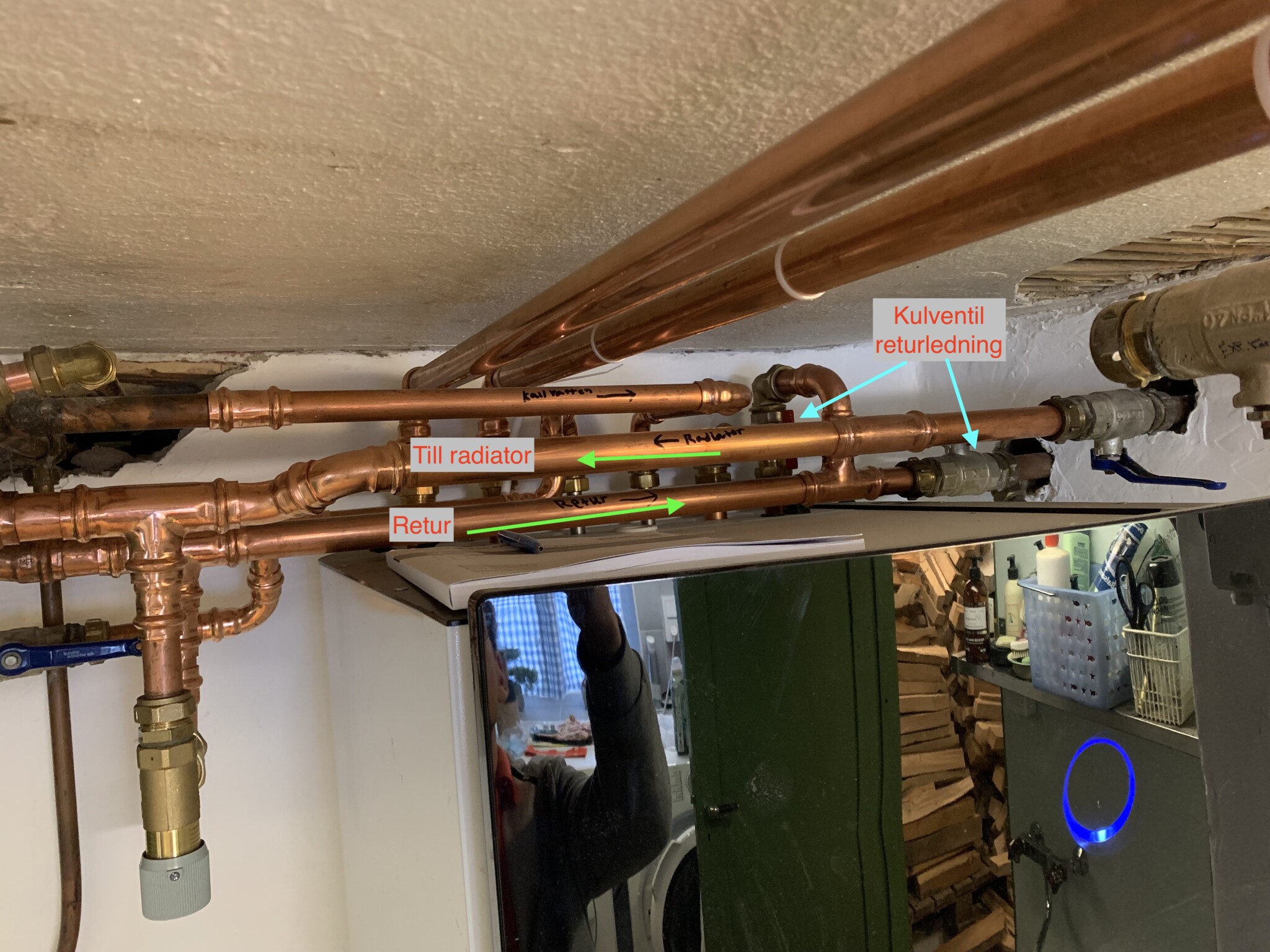

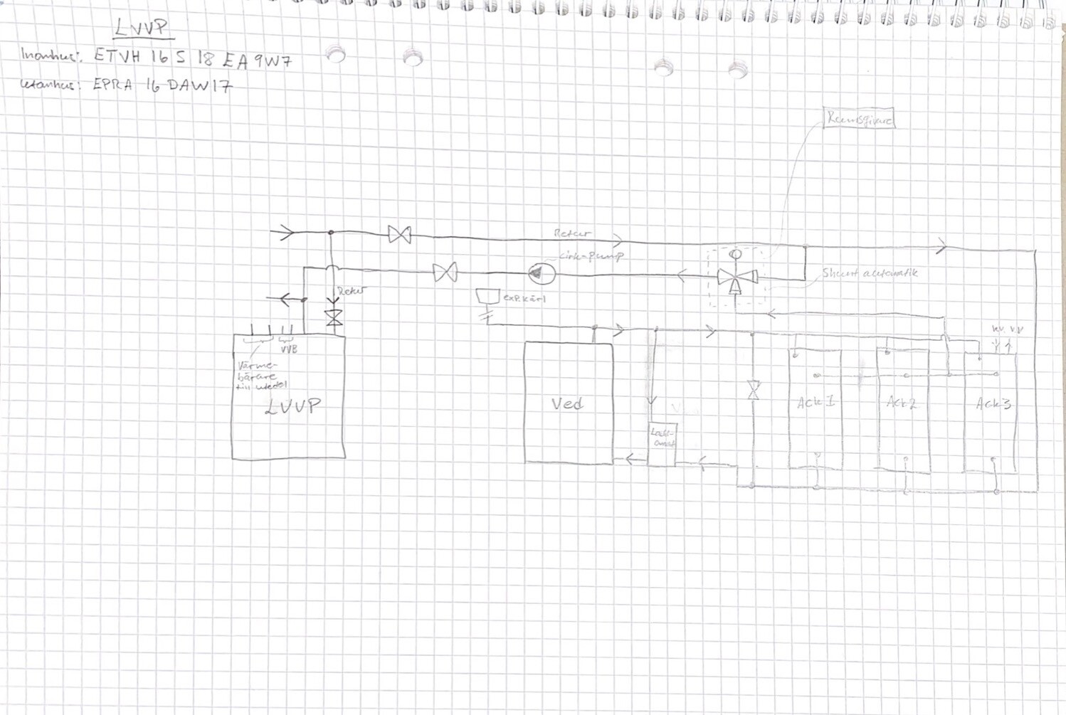

MIn mor bor i ett hus där det installerats en luftvattenvärmepump (LVVP) som fungerar klockrent! Det finns sedan innan en vedpanna med tillhörande ackumulatortankar. Jag vill gärna kunna elda i pannan vid tillfälle och behov. Det sa jag till dom som installerade LVVP men känner inte att jag vet säkert hur jag ska tänka kring detta. Jag fick inga direkt tydliga svar av värmepumpsinstallatören heller...

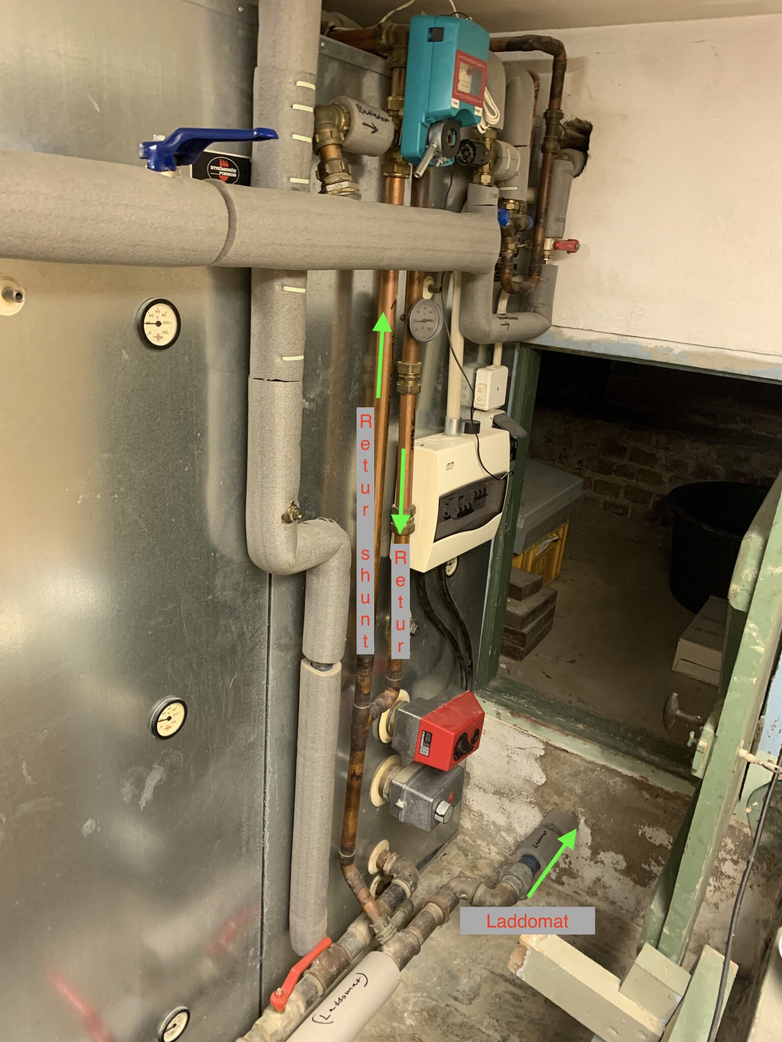

Jag gjorde en ritning över hur det är inkopplat. Eftersom det sitter en shunt-automatik på ack.tankarna, så har jag fått för mej att det då är möjligt att elda på som man gjort tidigare och låta shunten sköta regleringen? Då borde inte LVVP få för varmt vatten på sig från ack.tankarna.
Om jag sedan vill låta LVVP göra hela jobbet så borde det gå att koppla från ack.tankarna (som det är i dagsläget)?

Det ser ju ut som de sitter parallellt. Det borde gå att stänga av llvp och öppna de två ventilerna för veden.
Det man kan fundera på är om det är en luftvattenvp med vatten till utomhusdelen? Den kan man ju kanske inte bara stänga av utan risk för frysning?
Det ser ut som man skulle behöva stänga en ventil vid vp, så inte cirkpumpen för veden pumpar vatten genom vp (vattnet ska ju till rad kretsen). Stänger du den vilken så borde ju heller inte varmt vatten från vedpannan kunna nå vp.

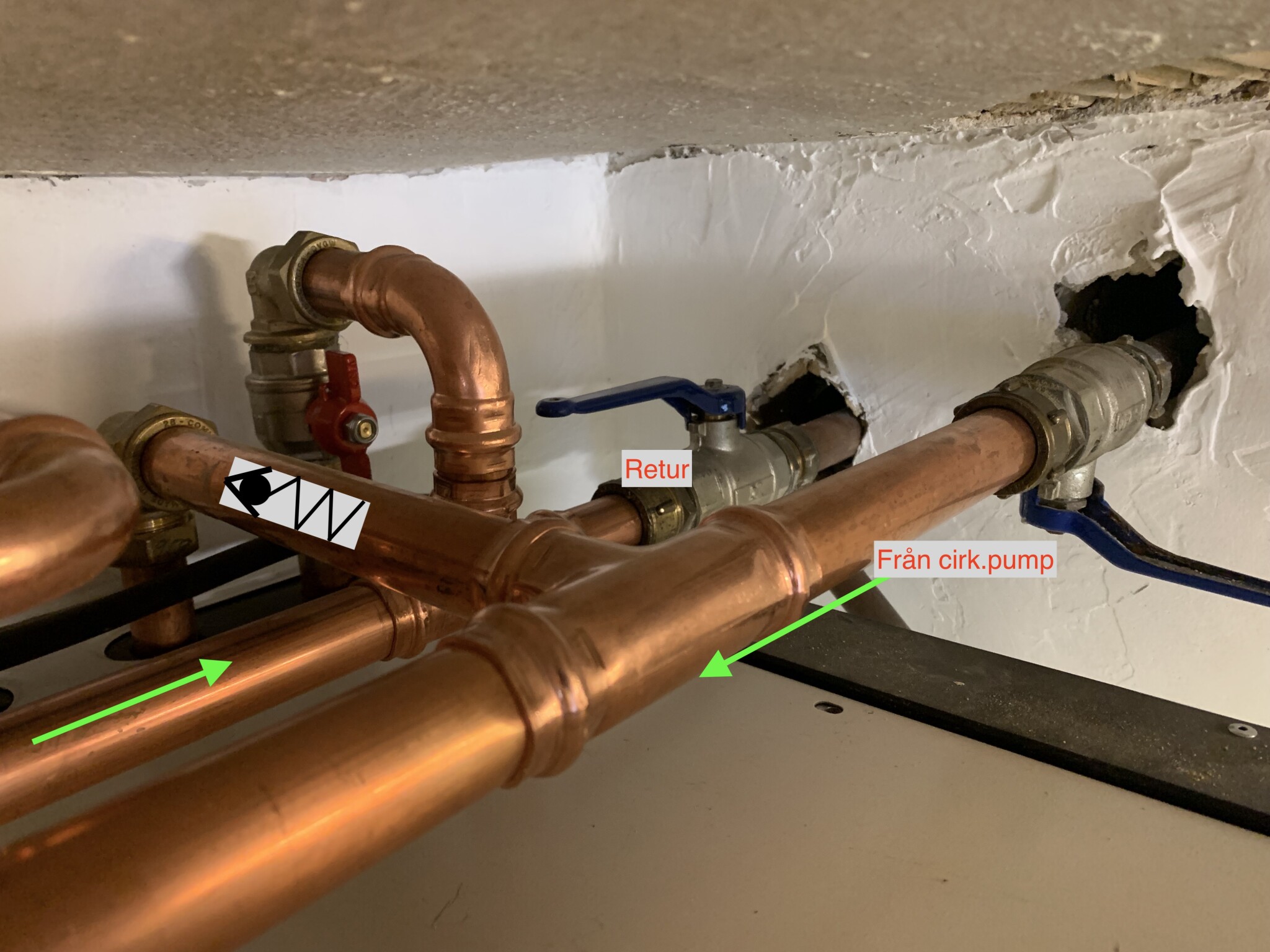

Tack för svar! Ja de går att koppla bort VP men som du är inne på så är det vatten till utedelen och det finns inga frostskyddsventiler. VP vill, som jag förstått det, hela tiden göra tappvarmvattnet. (VVB i acktanken är fn. avstängd)
För att inte få ack.tanksvatten i VP borde det kanske sitta en backventil på utloppet från VP

Stäng ventilerna till VP så det bara blir som pyspunka ut så klarar ni er, behövs så lite flöde för att hålla frostfritt. Annars går det att bygga om lite så det alltid finns ett lite flöde genom VP, det är inte bra att ha ett stort flöde över VP, då det kyler ner värmen som ska till huset. Klart att det kanske inte är något för er, men pyspunka fungerar.

Hade man satt dem i serie istället för parallellt hade man kunnat slippa frysproblematiken. Det hade blivit ganska lätt att samköra ved och värmepumpen.
Jag ser tyvärr ingen bra lösning som inte innebär att man drar om rören lite, möjligtvis har jag inte förstått exakt hur värmepumpen är kopplad internt. Sätter man dem i serie bör man ju ha koll på att inte för varmt vatten från vedpannan kan skada värmepumpen (t.ex. om shuntventilen fastnar fullt öppen).
Jag tror inte du behöver nån backventil där du ritat så länge som du har den ena ventilen före vp stängd.

Lågt flöde genom VP kan ju fungera, gäller att va finkänslig när man ställer kulventilen.
Det lutar väl tyvärr åt någon form av justering på rördragningen. Just fallet att shunten fastnar i öppet läge är ju illa och inte orimligt.
Jag får nog försöka tvinga hit installatören och be dom förklara hur dom tänkt. Det är lite för dyra prylar att labba med
