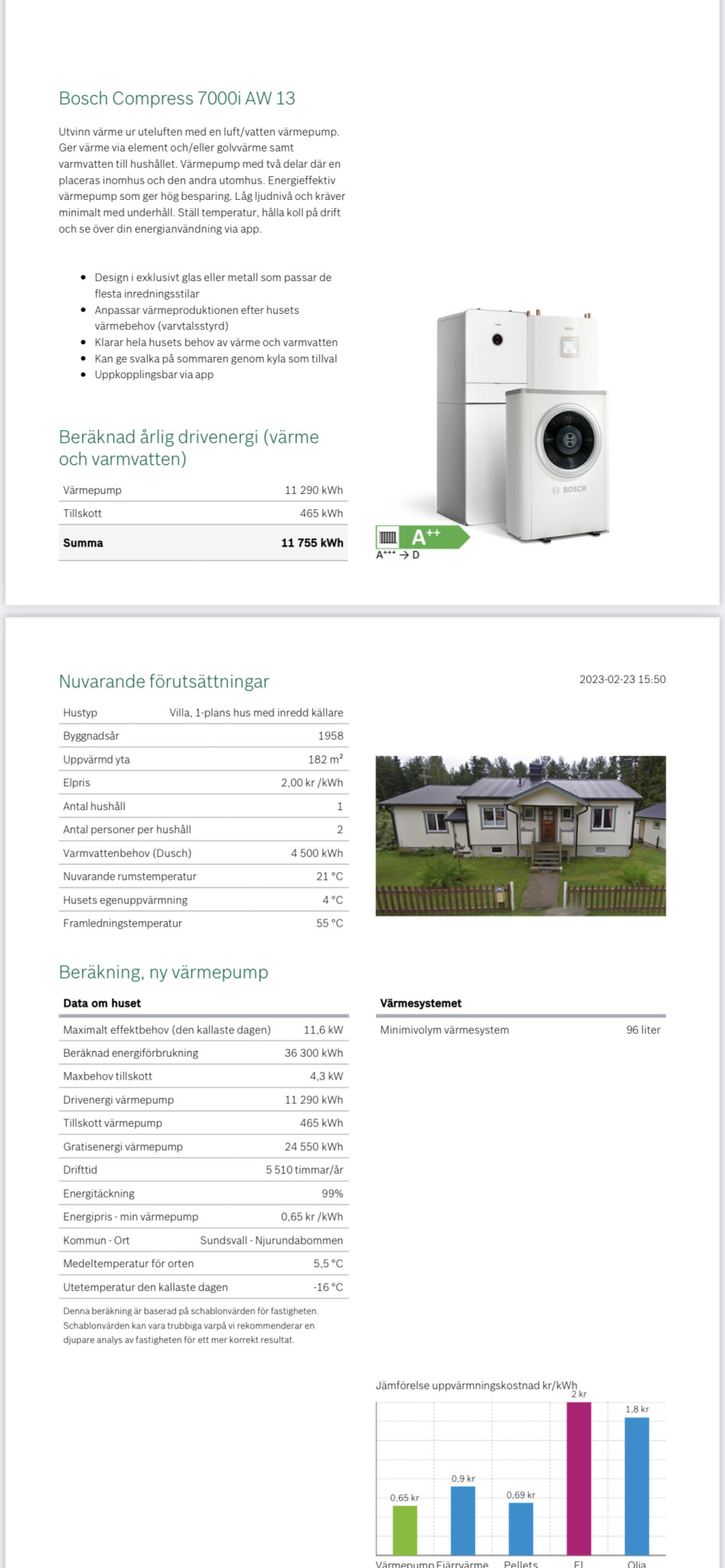

Hej! Nu fick jag kalkyl från Bosch efter besöket idag.
  • Energianalys, värmepump, effektivitet, bostad, årlig förbrukning, uppvärmningskostnad, jämförelse, energibesparing, A++ betyg.
H-Thomasson
Intressant. Ser bra ut tycker jag där det tydligt framgår vilken energi som kommer att behövas för värme och varmvatten efter installationen. Hushålls-el som tillkommer brukar man anta är 5000 kWh/år. Varmvatten för en familj brukar antas motsvara 4500 kWh/år så för två personer i hushållet borde det egentligen räcka med drygt hälften så där sparar man en del. Fast det är ju bra om värmesystemet är dimensionerat för en familj på fyra personer. "Utetemperatur kallaste dagen på året: -16 °C" tror jag dock inte på med tanke på DVUT i Boverkets tabell. Det normala är att utgå från 30 års data och göra statistik av det, inte bara jämföra med senaste året/åren.
Offert kommer in imorgon. Vet ej vart landar den. En fråga; 11755 kwh inräknat varmvatten 4500 khw i den? :) Jag har runt 20000 om året just nu med den gamla.
Ja varmvatten ingår i de 11755 kWh. Det är varmvatten brutto som antas vara 4500 kWh för en familj. Det går alltså åt 4500 kWh/år el i en elektrisk varmvattenberedare men med värmepump behövs bara i genomsnitt en tredjedel så mycket el, 1500 kWh/år el. Ny total elförbrukning för er borde bli kring 15000-17000 kWh/år med 2 personer i hushållet om man tänker att ni sparar en del på varmvattnet och på hushålls-el jämfört med en familj på 4 personer. Men kalkylen är som sagt en uppskattning som IVT skriver.
