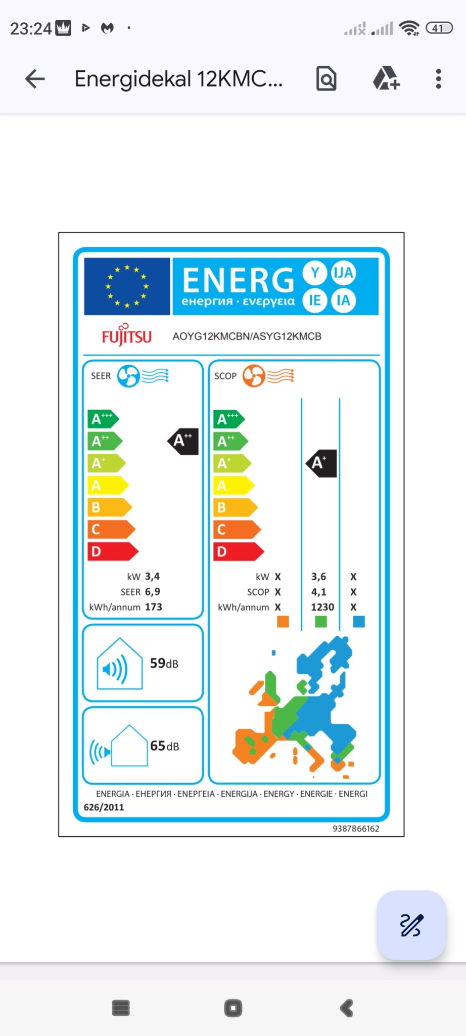

Vi har nog inte Excellence. På innedelen står det Model ASYG12KMBC och på utedelen AOYG12KMCBN.

Energimärkning för Fujitsu-pump, SEER 6,9, SCOP 4,1, ljudnivåer 59dB och 65dB, med en karta över energieffektivitet i Europa.
D Dilato skrev:
Den pumpen är väl för typ södra europa?
Jag kan ha fel...
På den där står det 65 dB på utedelen och inte 47 dB som reklambladet jag länkade till :(
det finns fler fel i produktbladet men som sagt det är utgången modell
