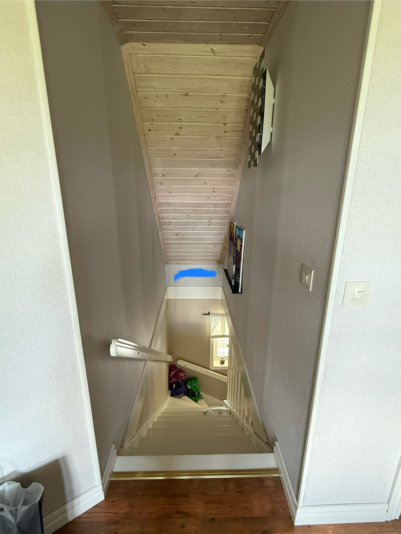

Luft luft värmepump, värme och kyla till övervåning
Vi hade vår luft/luft placerad på precis ett sånt ställe i vårt tidigare hus. Det gick inte att få upp kylan på övervåningen även om man riktade spjällen så högt som möjligt. Däremot kunde kyla nedervåningen och vädra ut på övervåningen och på så sätt "suga" upp den kylda luften.

Om trappstegen är stängda sista 3-4 stegen upptil och det är en modell med högt luftflöde så brukar det fungera bra att få upp kylan.
Kan dock vara lite svårare att få värmen att sprida sig bra på nedre plan om det är stängda steg hela vägen

Om då dom 3-4 översta stegen är täckta och ni monterar en modell med högt luftflöde så fungerar det att få upp kylan.
Förutsatt att den då går med högsta luftflöde vilket inte alla står ut med ljudmässigt!

Finns det ingenstans att placera den på övervåningen? Om den inte alls ska användas till nedervåningen känns det onödigt att placera den i trappen.I Idoda skrev:

Antog att placering på övre plan inte fungerar med tanke på frågan !
Har man inte haft ett par olika återförsäljare/installatörer på plats för att se alla förutsättningar så är det att rekommendera för att få lite synpunkter/förslag.

Finns takmonterade/takkassetter men då hamnar priset troligen på runt dubbla eller trippla priset mot en vanlig.

Har monterat flera stycken på motsvarande placering och som jag skrev tidigare angående förutsättningar så fungerar det bra.
Kall luft är tyngre än varm luft, så även om man kan blåsa upp den kalla luften kommer den "rinna" tillbaka nedför trappan. Så hoppas inte för mycket på kyleffekten, värma är mycket lättare och kommer förmodligen fungera som önskat

Då man trycker på med kall luft efter golvet så får den kalla luften som vill nedåt svårt att rinna ner .
Funkar som sagt bra och alla som har den placeringen av mina kunder är mer än nöjda och klagar snarare på att det är för kallt.
Men allt handlar om förutsättningar med trappsteg, modell på luftvärmepump och planlösning på övre plan så ta hem installatör för att se alla förutsättningar
