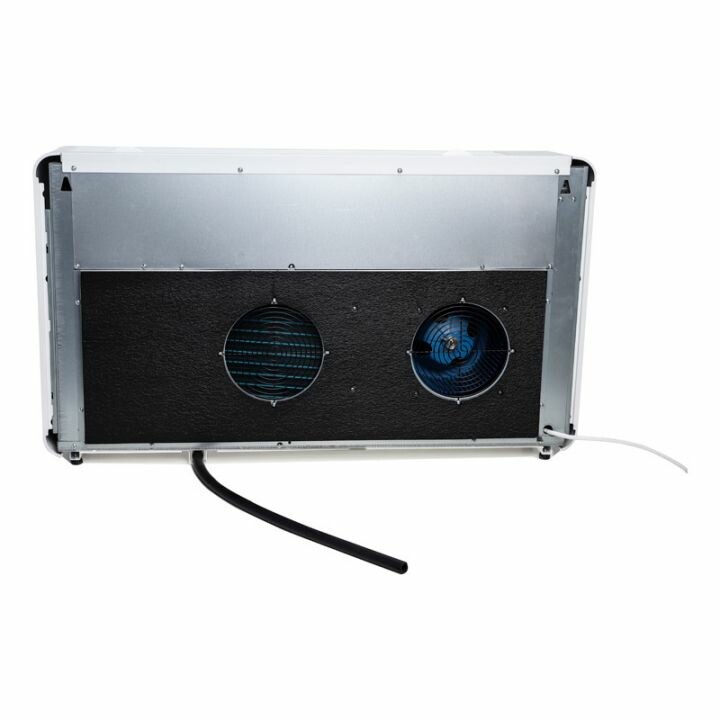

de med snabbkoppling kan man installera själv... men får enl reglerna inte...
(tex https://www.jula.se/catalog/bygg-oc...ng/varmepumpar-luftluft/luftvarmepump-022111/ - notera att alla julas pumpar inte har snabbkoppling!)
· Sverige
· 5 690 inlägg
Det ser ut som en enormt ineffektiv lösning, dessutom bullrig om allt detta fläktande ska ske inomhus. En normal split LLVP omsätter mycket stora volymer kall uteluft, minsta lilla att man försöker bygga in utedelen så tappar man verkningsgrad och effekt. Möjligen kan man ha ett tak som snörasskydd över, på behörigt avstånd ovan ytterdelen. Maskinen som visas kommer inte att vara till belåtenhet för de behov den ska fylla.useless skrev:
Ja, effektiviteten är inte på topp, vilket recensionerna vittnar om. Men frågan var ju vilka luft/luftvärmepumpar man får installera själv och då är det bara den typen om man inte råkar hitta en split-modell som är byggd för R290.
