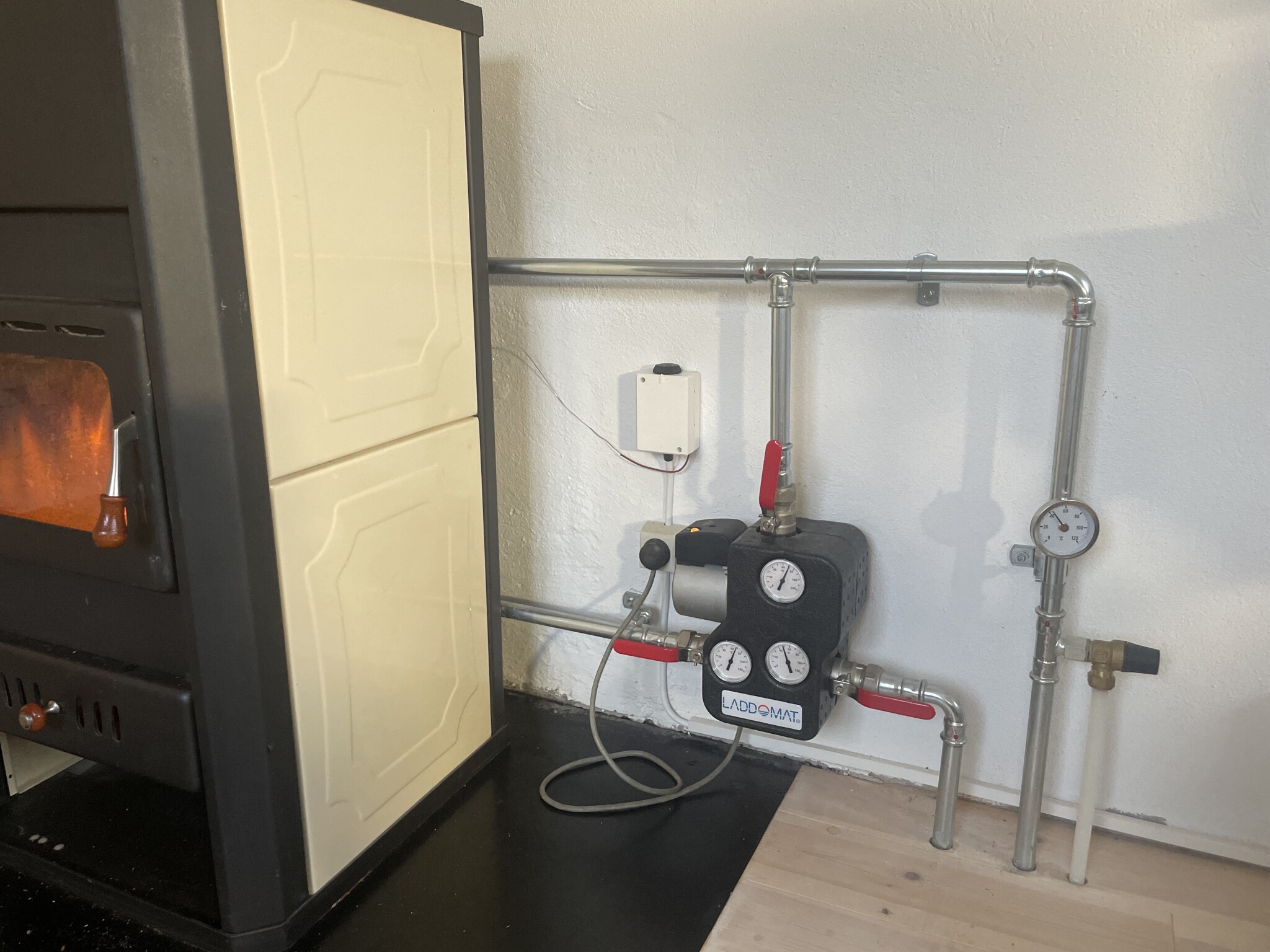

Jag har problem med luft i laddkretsen till min 10kw kökspanna som jag inte blir av med. Jag hör ett kraftigt porlande ljud i pannan och laddkretsen. Jag upplever att den manuella luftningsvelen bakom pannan inte blir av med luften- det kommer bara vatten trots att jag öppnar en minut eller mer. Har haft installationen i ett drygt år och har ända sen början haft problem med att bli av med luften i laddkretsen. Laddomaten laddar en 200l acc tank i rummet bredvid via rör i torpargrund.
Skulle det hjälpa mig att byta ut den manuella avluftningen mot en automatisk? Några andra kloka idéer?
Tacksma

Jobbar själv med VVS och har haft en liknande situation som jag inte lyckats lösa helt. 😂 Min panna bubblar när den går, trots att jag satt in luftare överallt. I mitt fall är det svårt att få till en bra luftning eftersom takhöjden är låg. Jag tror vattnet småkokar när det strömmar igenom, och att flödeshastigheten gör att luftbubblorna följer med vattnet i stället för att samlas.
Först och främst – se till att expansionskärlet är tillräckligt stort och har rätt förtryck.
I ditt fall hade jag börjat med att ta bort den 20-bussningen där du har luftaren. Sätt dit en R20x22 mm rak klämringskoppling i stället, och dra upp en längre bit 22 mm-rör med en luftare i toppen, så att det finns mer utrymme för luften att samlas över tid. Automatluftare funkar bra, men se till att den tål hög temperatur.
Om det inte räcker kan du behöva bygga om så att vattnet får stiga uppåt från pannan i stället för nedåt. Med en luftare placerad i vinkeln på den stigande ledningen får luften bättre chans att fastna och släppas ut.
Vi var faktiskt på studiebesök hos IMI (de som gör ventiler), och där hade de ett litet testsystem med en cirkpump, genomskinliga rör, luftare och en cykelpump för att trycka in luft. Man kunde tydligt se hur luften betedde sig – och hur den ibland inte alls letade sig ut, beroende på var luftaren satt.

Tack för bra svar. Jag tror som du att luften går med vattnet istället för att samlas vid luftaren- jag hör i pumpen på laddomaten att den emellanåt pumpar luft.L lostinsweden skrev:Jobbar själv med VVS och har haft en liknande situation som jag inte lyckats lösa helt. 😂 Min panna bubblar när den går, trots att jag satt in luftare överallt. I mitt fall är det svårt att få till en bra luftning eftersom takhöjden är låg. Jag tror vattnet småkokar när det strömmar igenom, och att flödeshastigheten gör att luftbubblorna följer med vattnet i stället för att samlas.

Bra tips med att höja avluftningen med en rörstump och samtidigt skapa mer volym för luften att samlas. Jag ska se vad jag lyckas snickra ihop av vad jag har hemma. Återkommer när jag testat.
Har som du ett gäng automatiska avluftare i pannrummet på samtliga kretsar men luften i laddomat-kretsen letar sig inte dit utan snurrar bara runt i laddomatkretsen känns det som.
för min förståelse: På vilket sätt påverkar storleken på expansionskärlet luftproblemen?

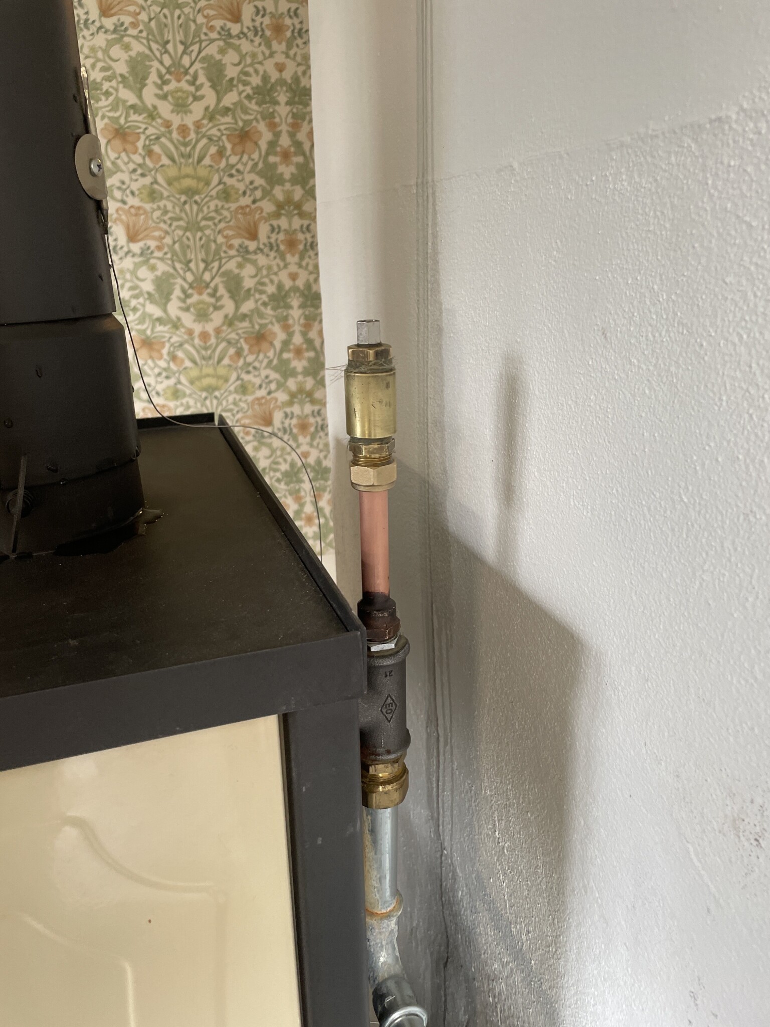

Har skruvat ihop detta av vad Jag har hemma. 15mm rör dock- men hoppas det funkar ändå. Ska nu lufta och köra cirk-pump ett par gånger och se om jag lyckas få ut all luft.

Nu funkar det perfekt!M MatsWitt skrev:Har skruvat ihop detta av vad Jag har hemma. 15mm rör dock- men hoppas det funkar ändå. Ska nu lufta och köra cirk-pump ett par gånger och se om jag lyckas få ut all luft.
