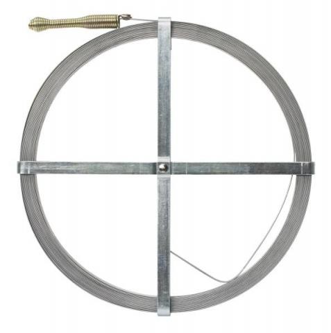

Den erfarenheten jag har av propplösare är det bara hjälper i diskbänksavlopp, där det finns mycke fett att lösa upp...
I övriga avlopp är det mekanisk nötning som gäller. Om du fått ur rensproppen i golvbrunnen skaffar du dej en liten rensspiral med vev, finns nog i lokala rörshopen, järnhandeln eller byggvaruhandeln...

Det är bättre med en rensspiral än ett rensband, spiralen har lättare att smita förbi igenom krökar. Och du får med eländet ut när du kör fram och tillbaka...Kan inte detta med att infoga bilder men på julas internet butik finns en "Avloppsrensare med handvinda", det är en sådan jag menar... http://www.jula.se/EsaImages/item/master/450035_d.jpg
Denna finns i olika varianter från hemmafixaren till proffset...
