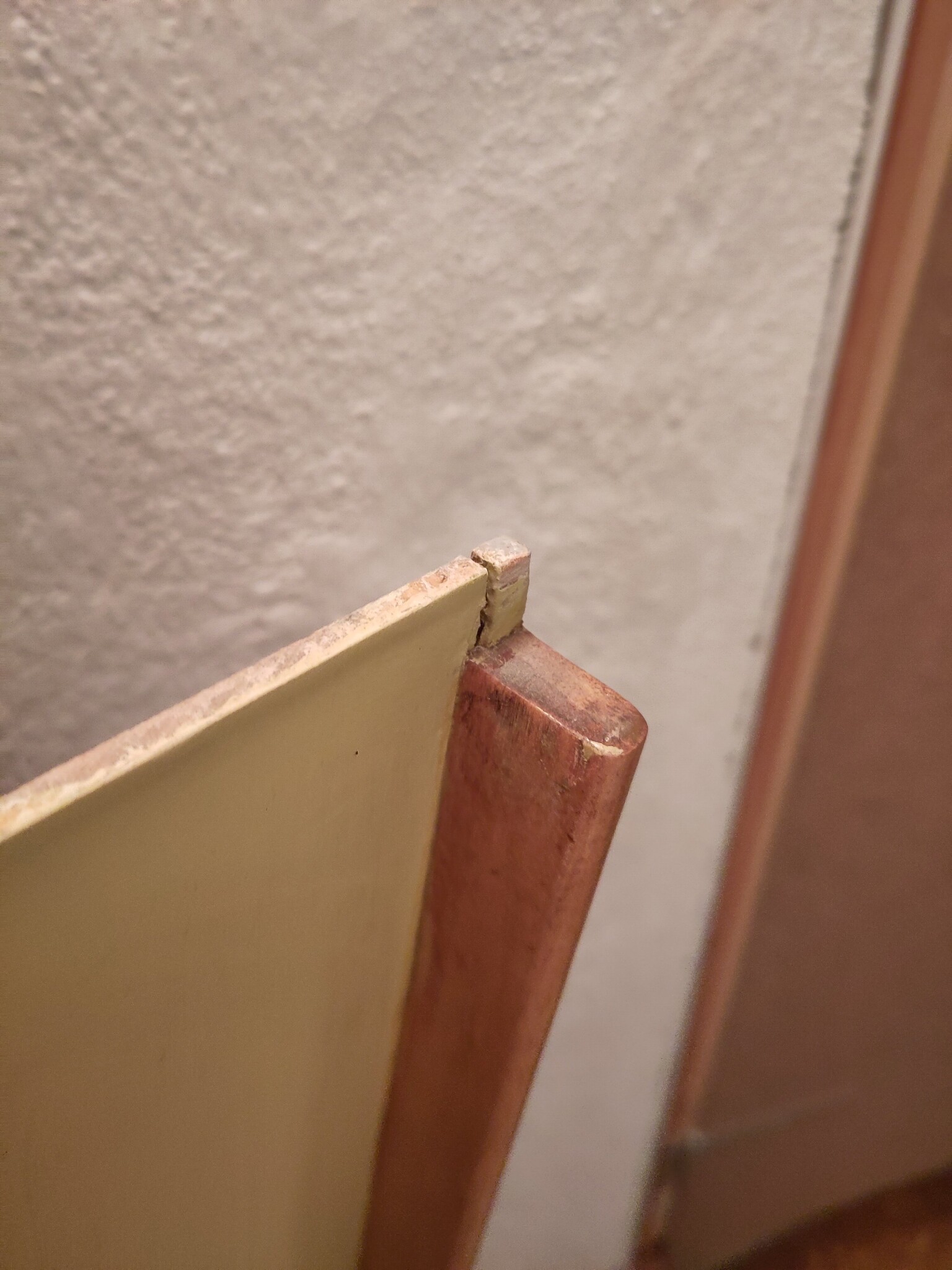

Vi vill nyskapa luckor till vårt överskåp och behöver lite hjälp med hur dessa brukar vara skapade. Det gäller alltså ett 50-talsskåp med skjutdörrar. Luckorna var tyvärr bortplockade när vi flyttade in. Likaså bottenplattan. Vi har nu kortat skåpet och gjort en ny bottenplatta. Har förstått från gamla inlägg här på Byggahus att skåran nedtill skulle vara hälften så djup som i toppvärden, för att man ska kunna lyfta ut luckan, och att luckan alltså ska vara några mm ”kort” i höjden. Men det är allt jag förstått om hur luckorna fungerar.
Hittar massa med bilder på nätet av denna typ av skåp med inga detaljbilder som ger mig indikationer på hur luckorna ska se ut.
Skåren de ska glida i är 5 mm och jag undrar om det är så enkelt som en enkel masonitskiva utan reglar eller liknande. I så fall är det 5 mm skiva som sandats el dylikt för att passa, eller räcker det med 3 mm?
Och hur ser egentligen handtagen ut, eller rättare sagt hur sitter de på skivan? Rakt på eller är det en skåra i handtaget som skivan passar in i?
Om det är någon som har ett sånt skåp som kan tänka sig att ta lite detaljbilder som visar hur det kan se ut så vore det otroligt uppskattat!

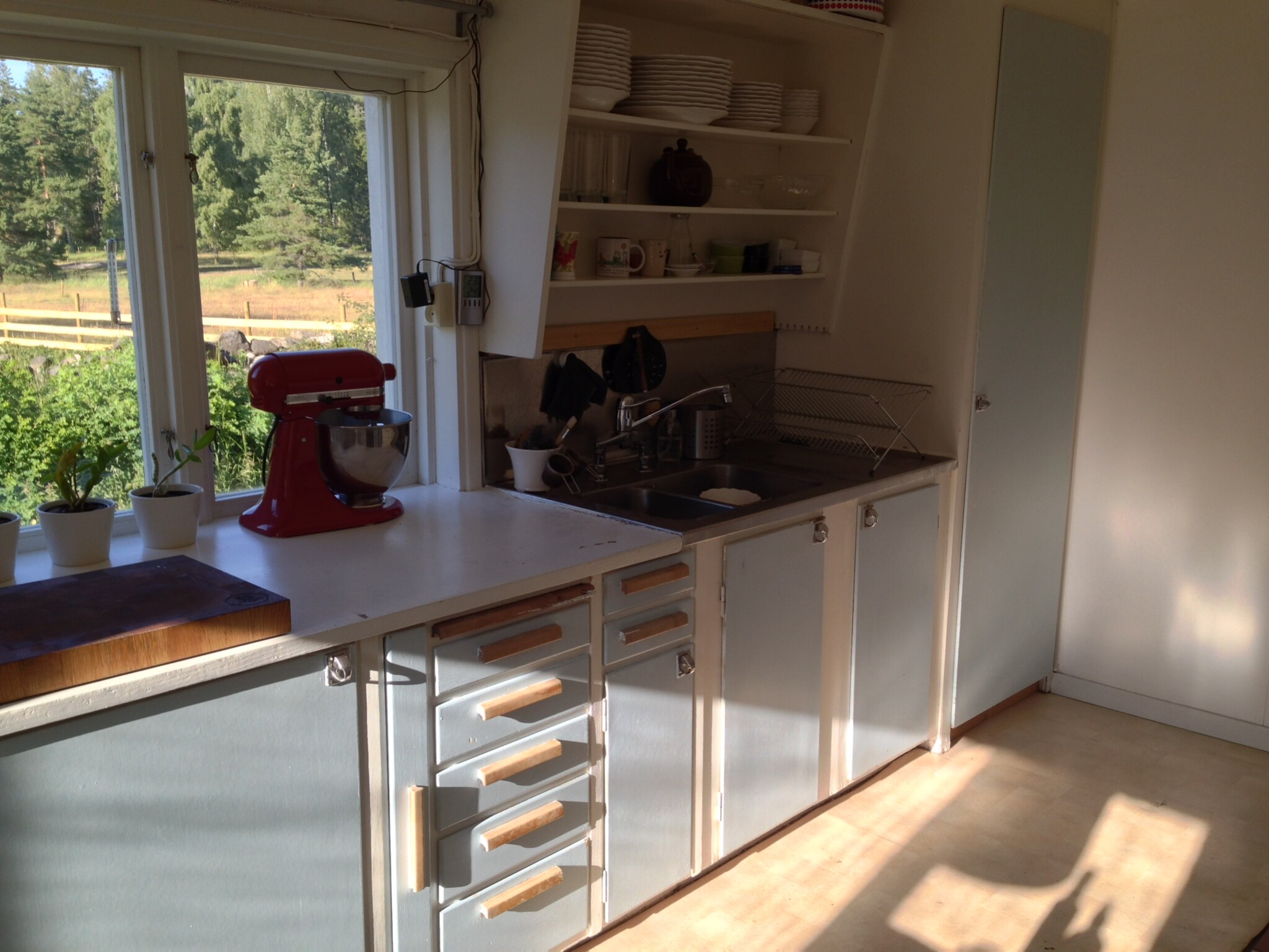

Bifogar en bild på hur skåpet såg ut när vi flyttade in.

Vi hade ett sånt överskåp för några årtionden sen i ett hus från 40-talet och det var bara en målad masonitskiva, ungefär 5 mm tjock gissar jag. Vi är inte säkra men har för oss att det var någon sorts lodrätt utanpåliggande list som handtag längs ytterkanten. Vi kommer inte ihåg hur långa de var. Utseendemässigt ungefär som dina lådhandtag.

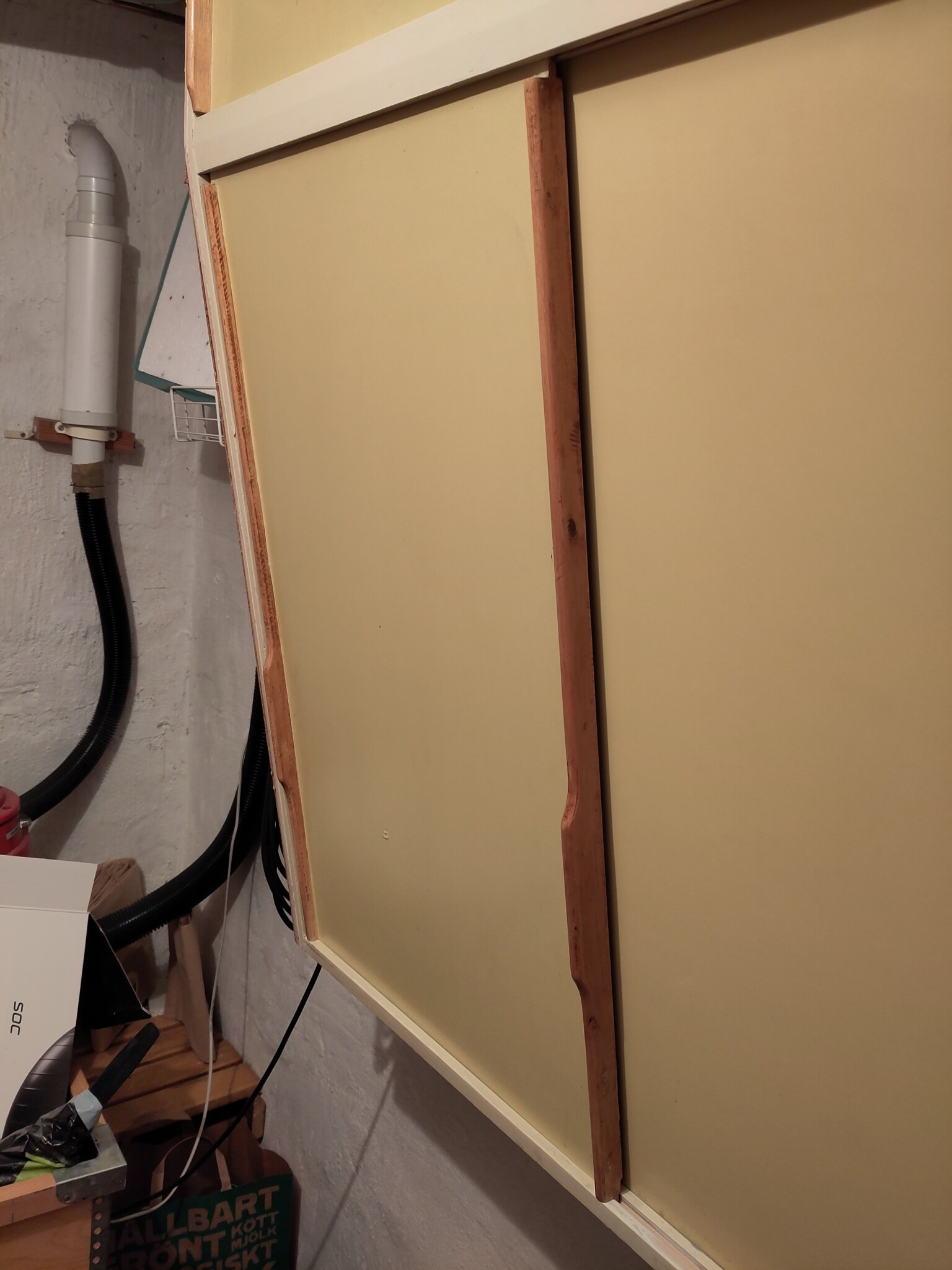

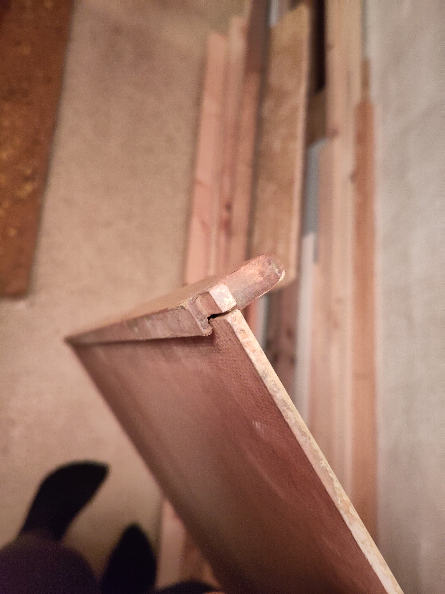

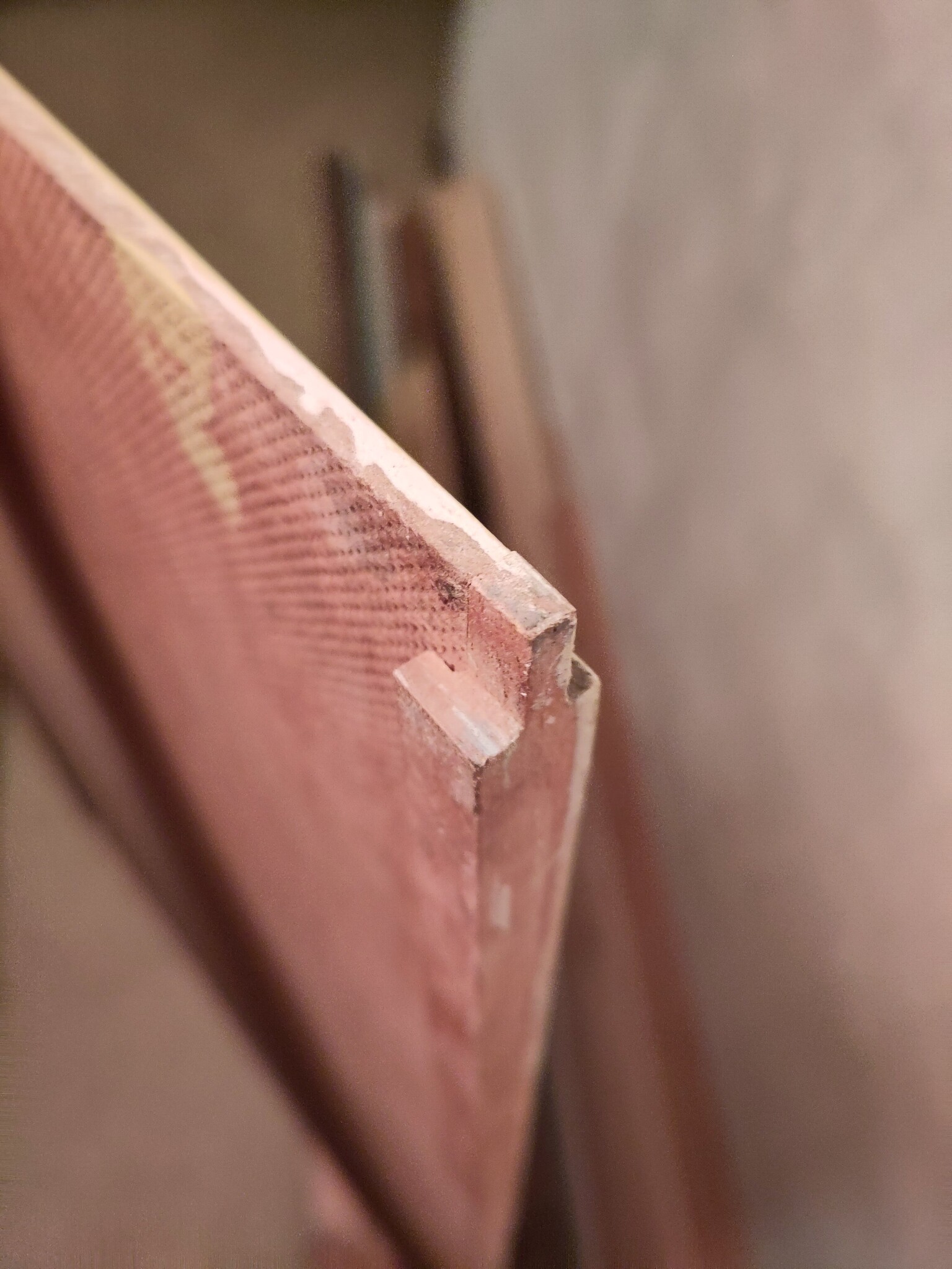

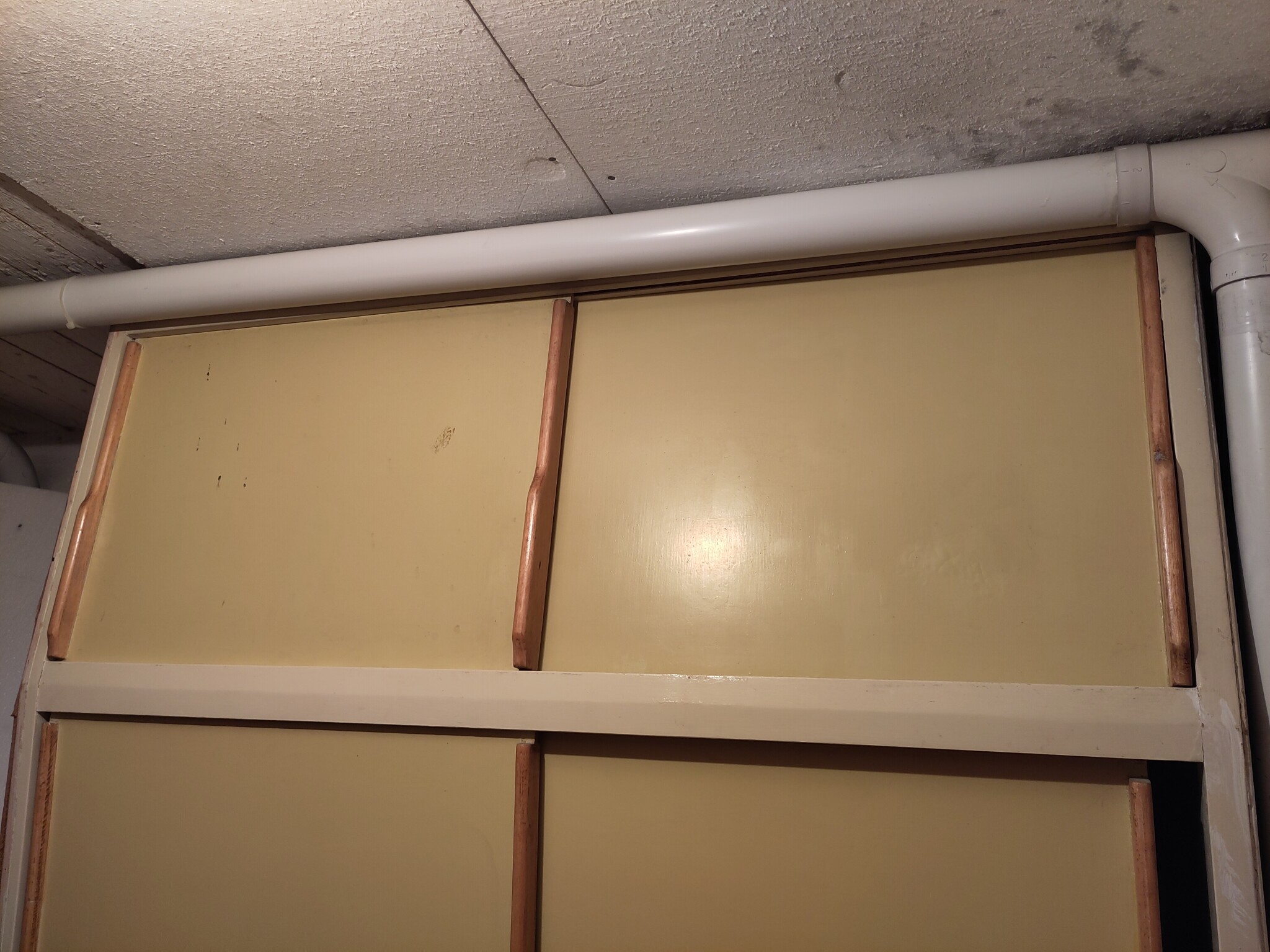

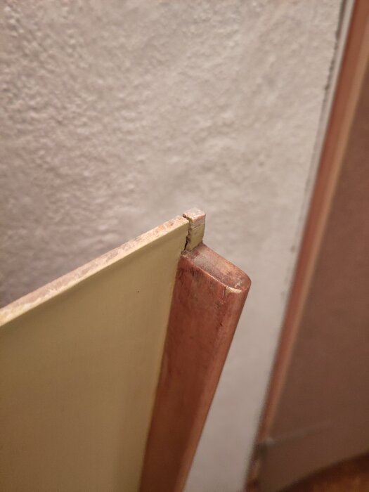

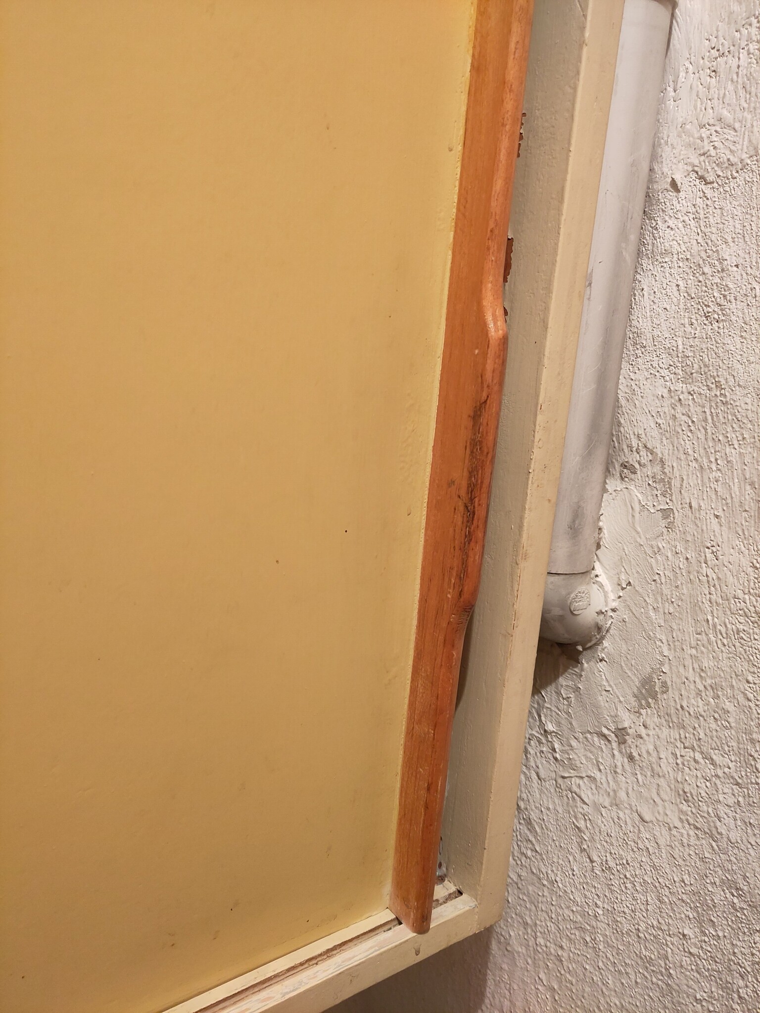

Har ett i matkällaren! Ska göra i ordning det och sätta upp i nya köket vi håller på med. Tog lite bilder, säg till om det är något jag inte fick med. Den ena dörren har handtag på båda sidor och den andra har en list på ena sidan, för stadga antar jag.
  • Dörrdetalj med en list på kanten i närbild, troligen för stabilitet, fotograferat inför montering i ett nytt kök.
  • Närbild på kanten av en dörr med en list på ena sidan, sannolikt för att ge stadga, i ett renoveringsprojekt.
  • En närbild av kanten på en trädörr med en list på ena sidan, omgiven av träbrädor.
  • Gul dörr med trälister och handtag på båda sidor, rör vid taket, i ett källarutrymme.
  • Trädörr i matkällare med brun list för stadga, sedd från sidan. Vägg och rör syns också delvis.
  • Två skåpluckor med en list för stadga, handtag på båda sidor; en del av ett renoveringsprojekt i en matkällare.
  • Närbild på kanten av en trädörr med en list på ena sidan, troligen använd för stadga vid installation i köket.

Så tjusiga handtag hade vi i alla fall inte, utan det var något rätt enkelt.
Är dörren av masonit eller är det något kraftigare?
Det är masonit, men den känns rejälare än vanlig masonit. Det är ingen svikt i den. Kanske är 4-5 mm tjock.
Smart att trähandtaget går ner framför masonitskivan i skåran! Det borde ju göra att skivan slits betydligt mindre. Dessa handtag måste vi efterlikna. Och bra med handtag på båda sidor på främre luckan eftersom det lär vara smidigare att dra än att trycka fram den i skåran. De kanske inte var lyx men det är ändå finurligt vad bra de får till det med vad jag antar var förhållandevis billiga material. :)
Handtagen fungerar även som reglar och ger skivan stadga. I inlägg 4 syns att handtaget har en skåra för handtaget.
