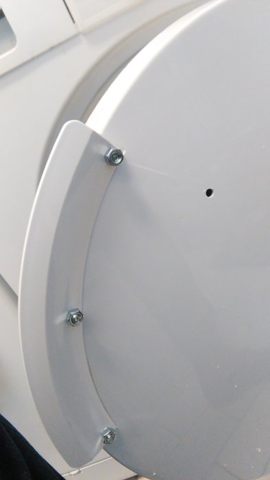

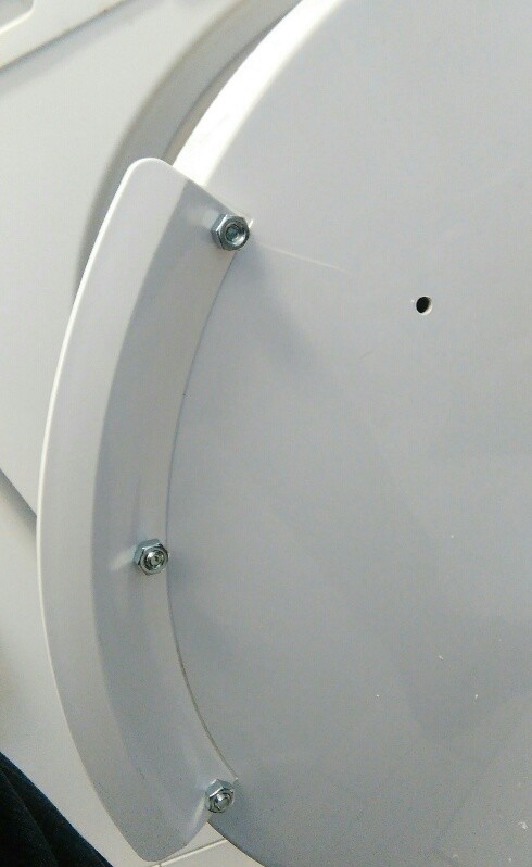

T tussethyselius #1 Anonym 29 feb 2016 10:07 tussethyselius Anonym 29 feb 2016 10:07 #1 Inloggade ser högupplösta bilder Logga in Skapa konto Gratis och tar endast 30 sekunder Handtaget lossnat och framsidan på luckan spruckit. Stoppa sprickan genom att försiktigt borra ett stopphål i slutet av sprickan. Borrat upp de tre befintliga fästhålen och ersatt med tre vagnbultar 6X40 mm, muttern på utsidan. Inloggade ser högupplösta bilder Logga in Skapa konto Gratis och tar endast 30 sekunder
Ä Älvsbyn28624 #2 Medlem · 92 inlägg 7 jan 2022 15:23 Älvsbyn28624 Medlem 92 inlägg 7 jan 2022 15:23 #2 Snyggt, handtaget till min torktumlare gick precis sönder och hittade detta inlägg. Tanken är att laga på samma sätt. Håller lagningen fortfarande?
