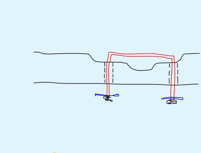

Jag behöver snickra en lucka till ett befintligt hål i golvet, ner till krypgrunden. Det är en gammal gäststuga som jag vill utnyttja för övernattningsgäster. Jag vill göra det så enkelt som möjligt, det får ligga en trasmatta över, men jag vill ju inte att något sticker upp så att man kan snava över den. Hur kan jag göra för att få upp luckan? Enklast möjligt lösning. Tänkte först bara borra ett hål i luckan, men vill ju inte att möss ska ta sig upp.

En eller två försänkta lyftöglor kanske ? Köpt färdig eller "hemgjord" i likhet med :
Ritad illustration av försänkta lyftöglor i en byggkonstruktion med röda och blå markeringar
Men tack, det var också en bra lösning.
