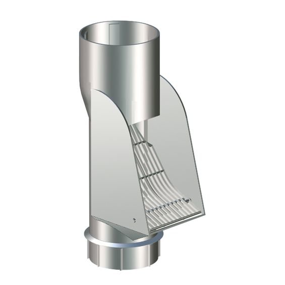

Vi kör med öppen kupa utan lövsil och har sådana här självrensande fällor nere vid marken i stället:
Självrensande fälla för stuprör avsedd för att förhindra tilltäppning av löv och barr.
Och där ser man vad som händer och det är lätt att rensa undan det värsta vid behov.

Är det inte risk att barr och löv täpper till lövskyddet i stället för lövsilen?
Ja, den risken finns så klart. Våra stuprör går inte ner i marken utan är antingen enmeters stumpar som är vinklade ut eller så går de till regnvattentunnor. Barren klimpar ihop sig redan i rännorna och kommar inte ner i rören.
