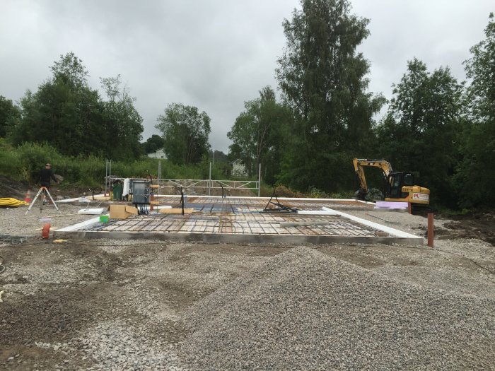

Hur mycket singel brukar man lägga under plattan? 15 cm är det tillräckligt? Det är vad som ingår enl avtalet. Tyckte han som gräver snackade om 30 cm men det kanske är i dräneringen runt kantbalken han tänkte på?

Hur mycket du ska ha hänger väl till viss del ihop med hur man väljer att göra runt om, vissa i vårt område har kört med ren sand allt ihop.
Vi har ca 20cm 0-90 sen är det 10cm 0-18 och sista 15cm 8-16, det är väl till stor del för att enkelt få det jämt och lätt att gräva ner div rör osv.

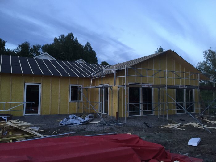

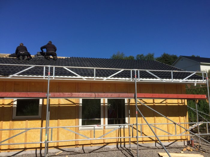

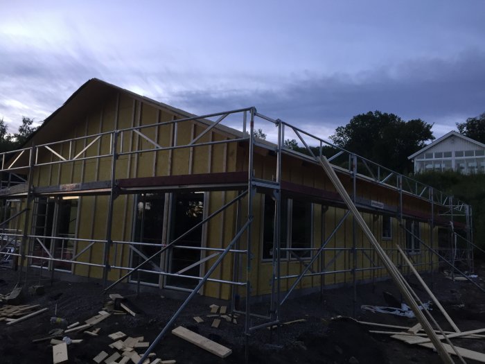

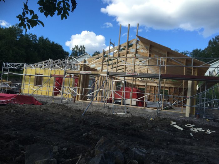

Här kommer några bilder på vad som hänt senaste 10 dagarna 😊

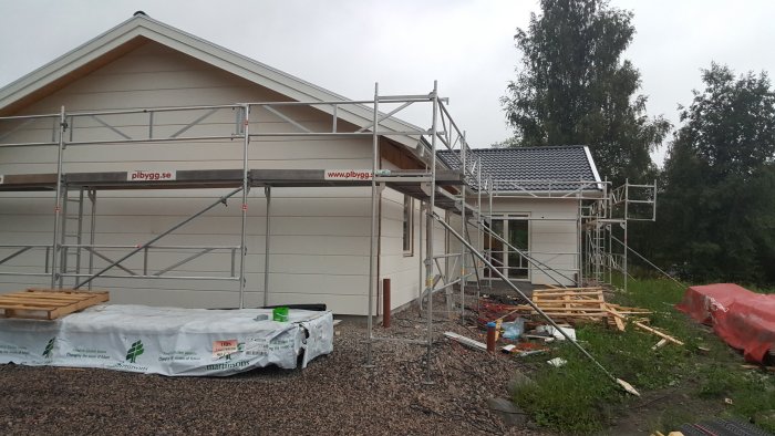

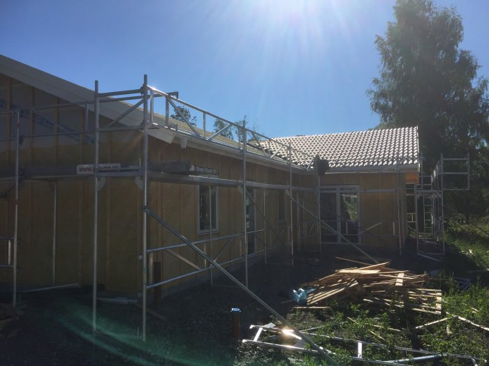

Nu är bygget igång efter semestrar, och förberedelse för att lägga taktegel är på g. Jag har dock en fundering kring målning då vi ska sätta igång med målning av vindskivor och fasaden nu när den börjar komma på plats. Vi ska ha en limträpanel, http://www.martinsons.se/byggprodukter/limtrapanel , som kommer grundmålad och målad en gång. När jag och kollade på färg så fick jag frågan vilken färg panelen var målad med och att jag ev. behöver någon form av grundfärg ändå. Jag läste i Martinssons produktblad men hittade inget i den.
Någon som har koll?

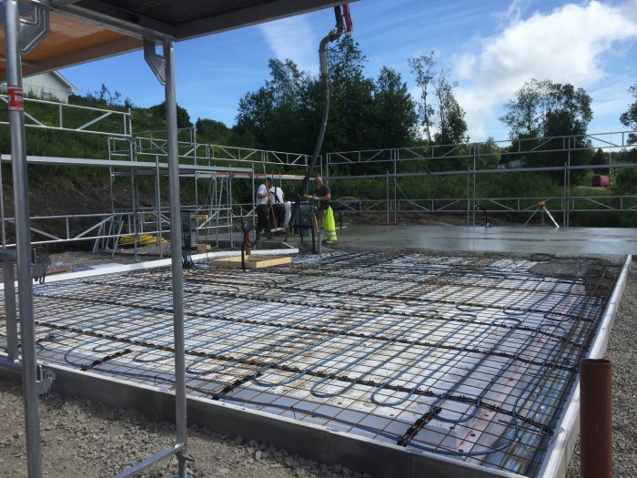

Här kommer en bild från innan semestern drog igång:

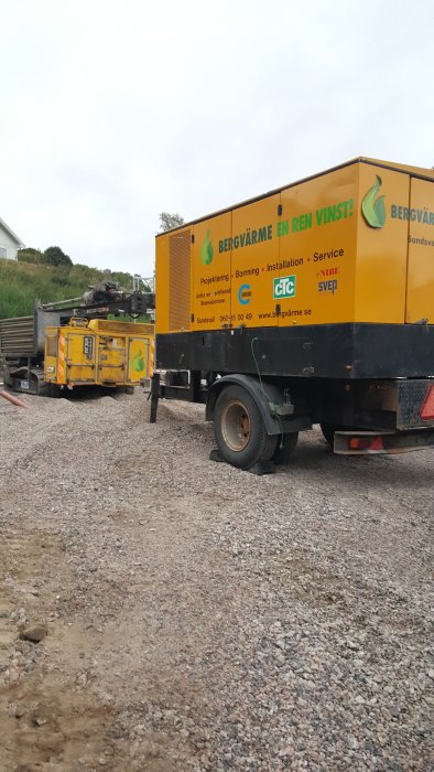

Ny fråga, hoppas att någon har erfarenhet här.
Jag ska få påhälsning av grävare och hjullastare för planering av tomten. Detta innebär dock att det måste gräva ner slänten bakom garaget på singelbädden för garagegrunden som inte är gjuten än. Den är redan uppkörd av bergvärmeborren så det måste paddas om. Då säger grävarkillen att den kommer bli fylld med jord och olämplig under grunden. Han ville inte heller skrapa den på sidan för då kommer man att köra sönder marken under. Han ville dock gärna skjuta fram singel över dräneringsrören vid släntkanten för att inte skada dräneringen som ligger där.
Hur skulle ni göra här? Jag undviker gärna att köra ut ny singel såklart..
