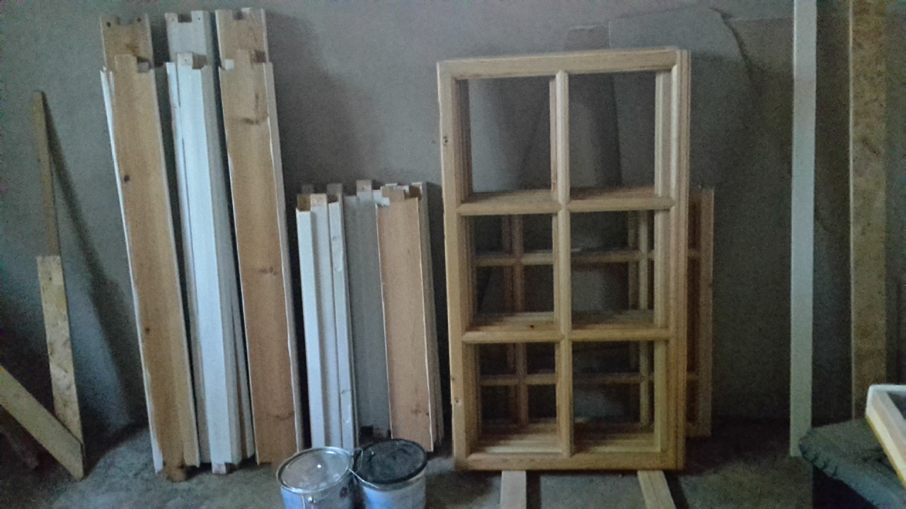

De som vi har gjort är impregnerade med rå linolja och terpentin, det som hände våra källarfönster med detta var dock att färgen ville krackelera lite. Så de fönstrena som vi gjort till plan ett behandlas med impregneringsolja typ alcro bestå sedan grundmåla med en oljegrund och toppmålning med oljefärg.

kallebo - vi köpte obehandlade och har målat med linoljefärg.

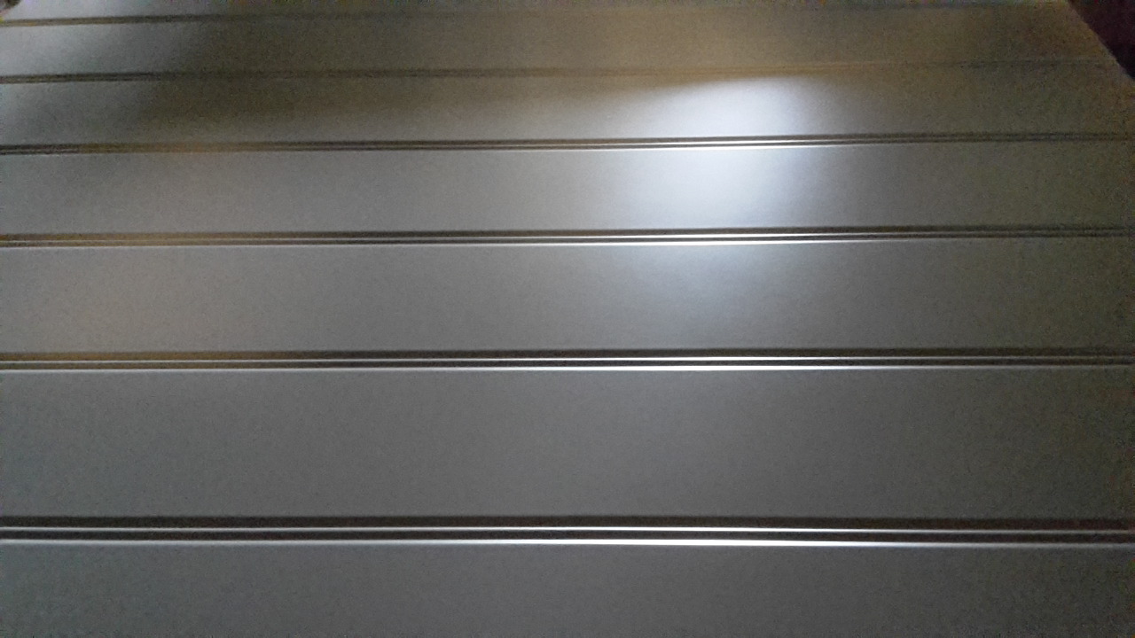

Varit och Beställt fär på colorma med för Ikea gör ju inte bodbyn i gråa täcksidor i pärlspont. Suck blir att fixa själv men men en erfaren möbelsnickare inom kök är detta inga problem 😀
Och mycket annat fix som inte ikea kan ❤️
Så här blir lilla toan ett vitt kakel på väggarna med lite struktur i sen har vi haft de klinker plattorna med stenar länge tanken var annan men nu valde vi att ha dem I badrummet.
Försökte beställa mer men det gick inte så då får man tänka om. Prov la lite för att se om våran tanke funka.
Sen har vi fått måla våra täcksidorna för ikea gör ej grå. Men det funkar bra .. sprutlackerade dem och det är tur sambon jobbat med detta för det gick som en dans. Fick ta med en lucka till Colorama så de fick kolla färgkoden.

Fönstrena som dock var min sommar projekt vart lite försenade en del står i källaren.
