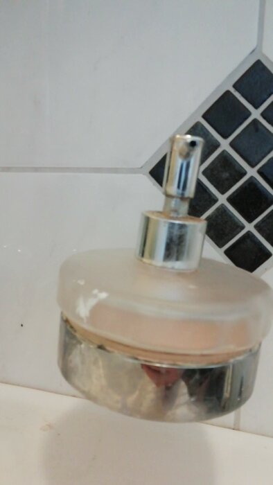

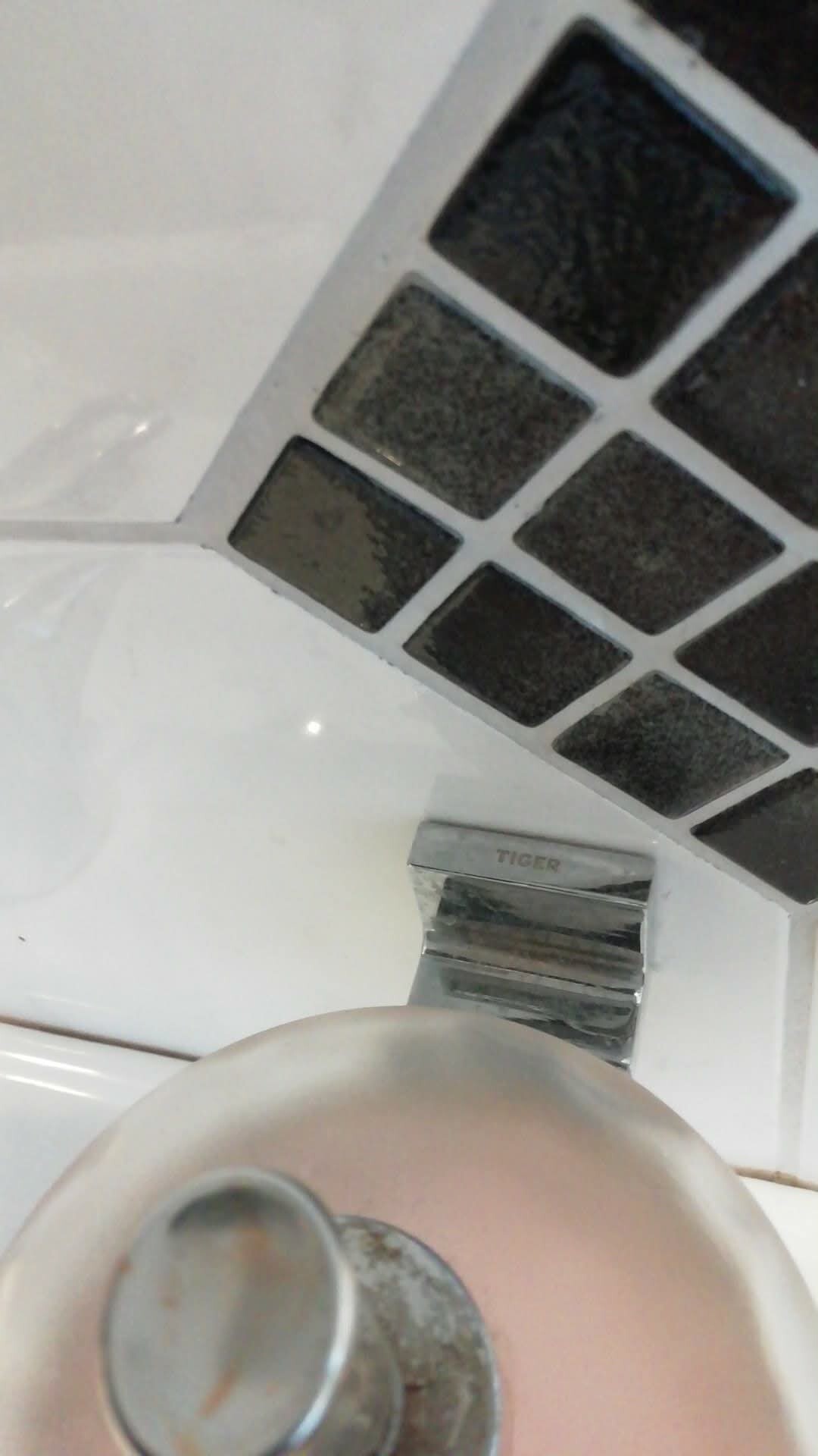

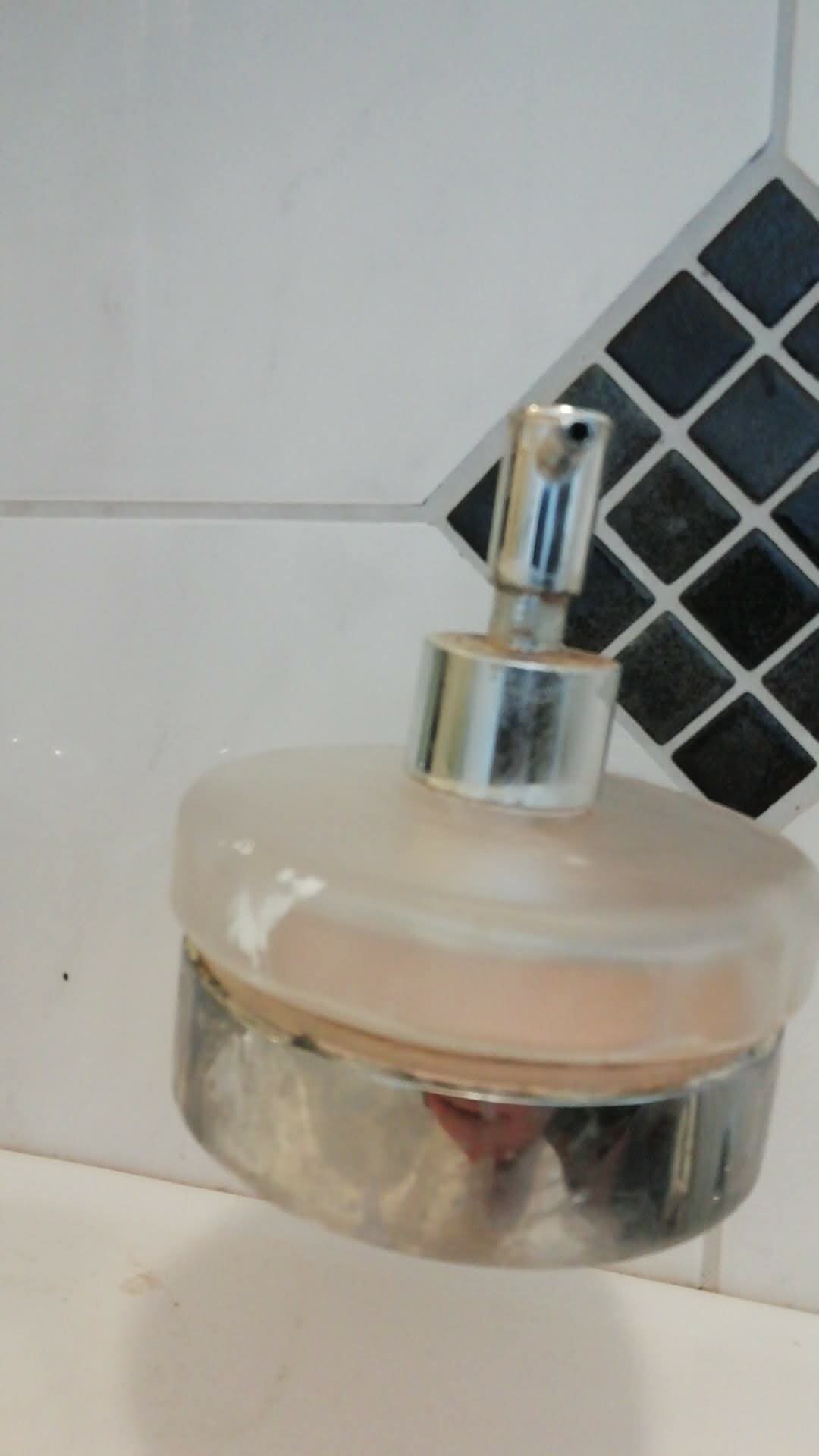

Hur får man loss denna typ av fäste från kaklet?
Har landat i att den eventuellt sitter med lim(tigerfix?) men vill inte köra med värmepistol och våld innan jag vet att så är fallet.
Lyckas inte använda insektsnyckel för att lossa fästet underifrån som jag tror är så man egentligen skall göra.
Om det sitter med tigerfix borde man inte kunna värma limmet och få loss fästet, eller är jag helt ute och cyklar?

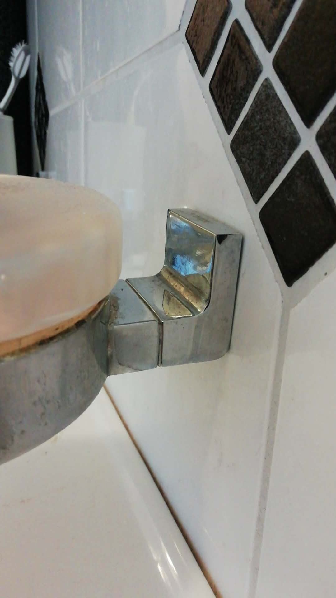

Tror att det kan räcka att värma försiktigt med hårtorken för att mjuka upp limmet tillräckligt, prova det först.
Är det lim så ta en ståltråd bakom, men det kan ju va så att den silvriga delen närmast väggen är påskjuten ovanifrån också.
Hur ser det ut under?
Dilato

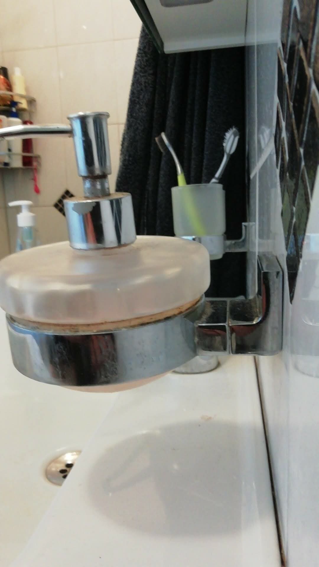

Tveksamt om den bara är limmad. Det blir en rejäl kraft på fästet när det ska pumpas tvål, då behöver prylen sitta ordentligt fast.
Gissar som andra att den hänger på en fastskruvad fästplatta.

Om den nu trots allt skulle vara limmad:
En hylla i vårt badrum sitter med epoxylim och enligt anvisningarna får man loss den genom att pressa ner ett tunn spackel längs väggen.

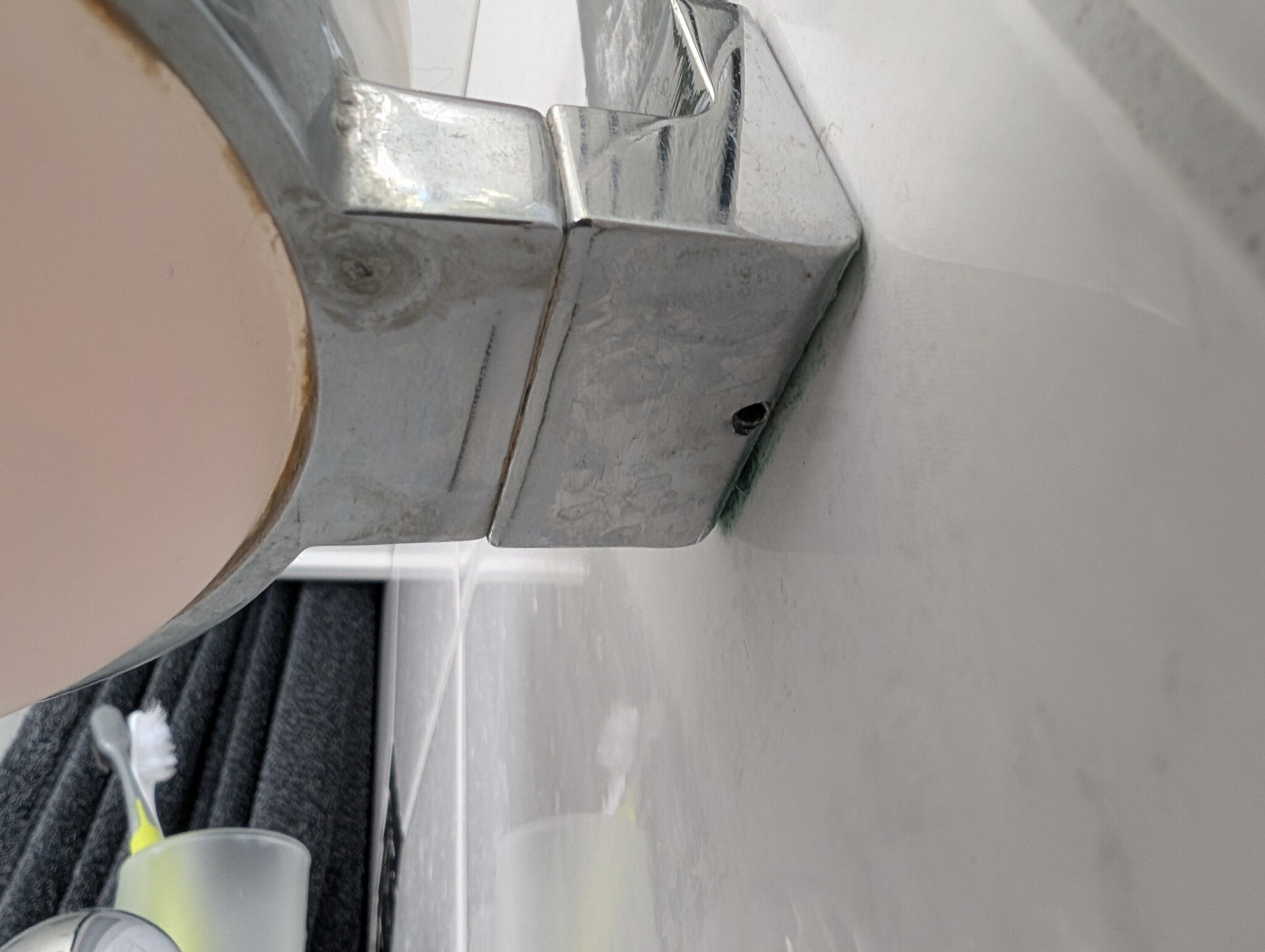

Har provat med insektsnyckel/mejsel men får det inte att lossna
Då har du dragit sönder den då det är där du lossar den.
Dilato
Såg nu att det är en spårmejsel som behövs! Ska bara lyckas hitta en vinklad sådan så löser det sig förhoppningsvis!
