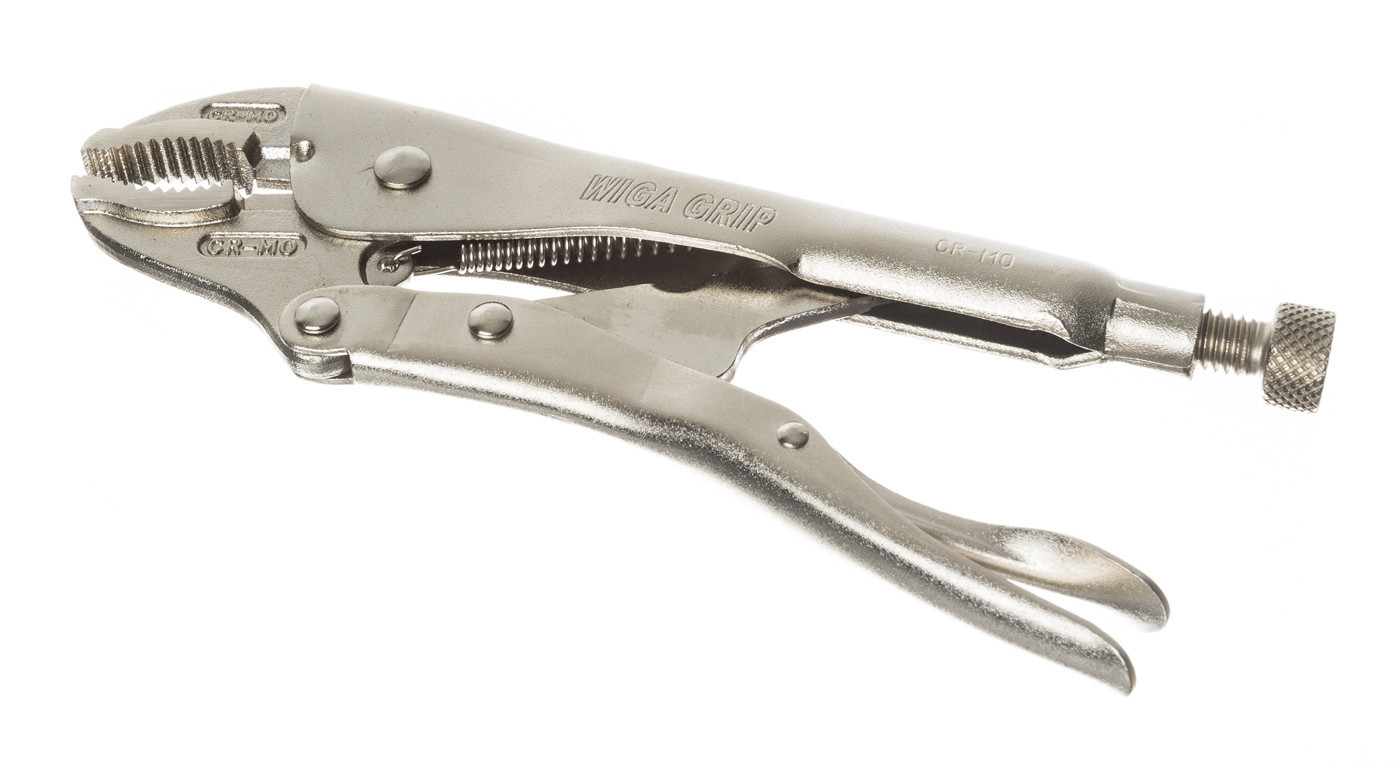

Har en bromsnippel som trilskas och blivit något rundad och vill inte skruvas upp nu när jag ska lufta bromsarna på bilen. Vad kan man göra med denna nippel, jag tror den är 10mutter?
Jag brukar ta en svetstång

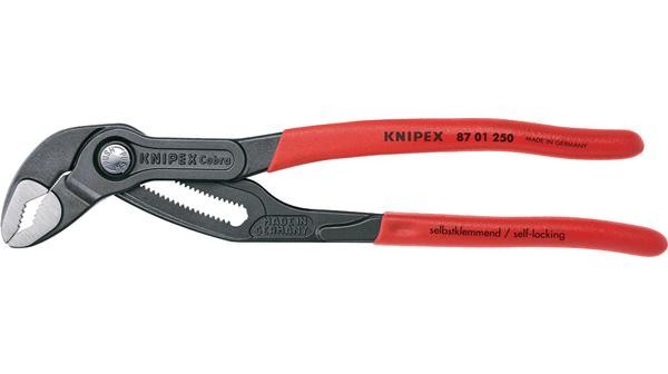

polygrip efter det:)

Svetstång Metallsvetstång märkt "WIGA GRIP" mot vit bakgrund.
Polygrip
Knipex svetstång polygrip med röda handtag och justerbar mässingsdel.
