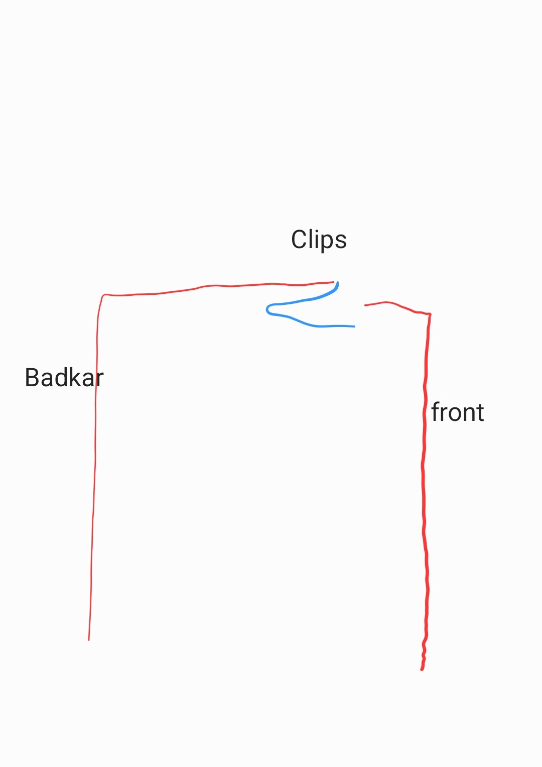

Är det någon som vet hur man får loss fronten på ett sånt här badkar?
Förra ägaren är inte i livet längre. Måste jag verkligen bryta ”silikonlisterna” och flytta hela badkaret? 🙃

Tror lång och kortsida sitter fastklämd med clips. Ska bara vara att knycka till utåt lite bestämt.

Ok. Rakt ut bara? Underdelen verkar sitta fast med magnet mot benen, men har inte vågat bända för hårt.

Brukar bara vara att ta tag i sidorna med fuktig hand och ta i lite lätt. Fronten brukar vara inkilad i clipsen. Var försiktig 😉
  • Enkel handritad skiss som föreställer ett badkar, med märkning av "Clips" på ovansidan och "front" på framsidan.

Tusen tack Mangan! Det var precis som du beskrev 👍🏽
